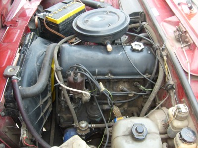

Все тест драйв провел движок шепчет, разгоняет бодро, но появилась еще проблема температура двигателя примерно 90-100 (чуть правее градусника стрелка) радиатор снизу холодный, сверху огненный , и какое то давление в нем, из под крышки пшикает и выкидывает тосола немного. Погазовали я смотрел в радиатор и расширительный "бульбулек" нету, просто жидкость волнуется в нем , так и должно быть помпа раз качает больше ?(масло и тосол не уходят) Термостат я менял меньше года назад, пока мысль что радиатор забит снизу. Что скажете ?
Серега73
Сообщения: 3045
Откуда: Димитровград
Благодарил (а): 68 раз
Поблагодарили: 145 раз
Re: Мой ВАЗ 21053
Непрочитанное сообщение Серега73 » Вс апр 18, 2010 11:14:31
Fenrir писал(а):температура двигателя примерно 90-100 (чуть правее градусника стрелка) радиатор снизу холодный, сверху огненный
трабл в термосе - не открывает он большой круг :crazy: и всё тут

Патрубки у термостата оба горячие, нижний(что к радиатору) чуть чуть похолоднее...
А и еще мотор не быстро нагрелся.
