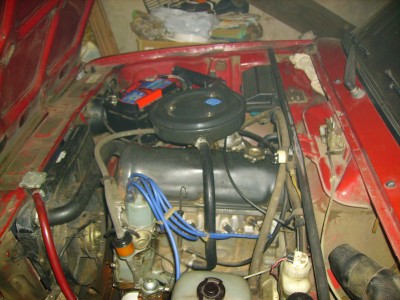

Неплохо так машинка для 98 года выглядит,да и гараж с деревянным полом хорошая вещь
Бензофильтр только убери,чтобы между бензонасосом и карбом не стоял(вдруг пластик треснет,а рядом трамблер с ВВ проводами)

а по поводу фильтров у мя прост всегда так ставил отец да и я привык уже так делать

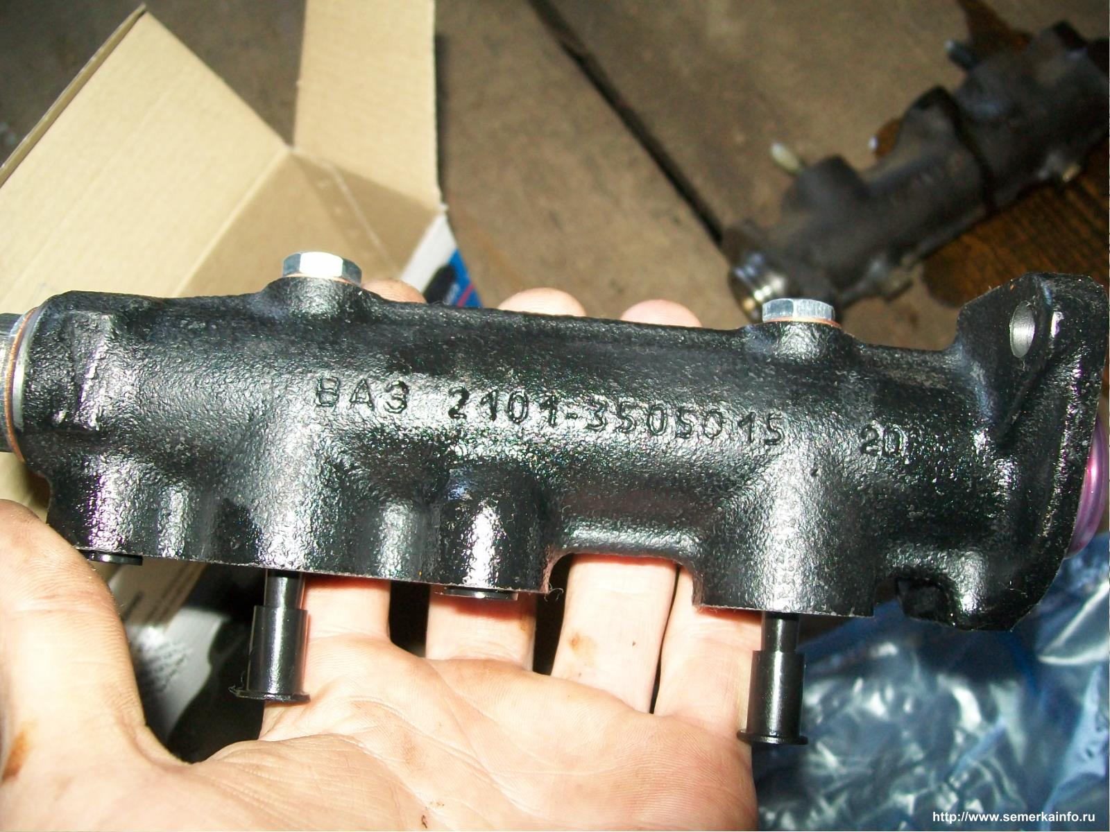

сегогдня съездил в сервис
оказывается через бензонасос бенз в двигло лил, движок клинило и все
поставили пекаровский бензонасос,клапана отрегулировали.... теперь как часы работает :cool:
