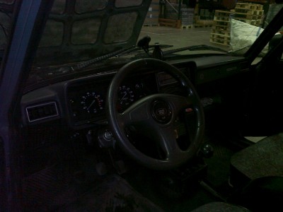

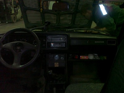

Ну вот наконец и я созрел несколько фоток своей машинки выложить. По причине отсутствия свободного времени и денег находится она в весьма плачевном состоянии, потому и тему так назвал. Сегодня наконец помыл её, а так же двигатель. Если кого что заинтересует - пишите. Правда ничего эксклюзивного в ней нет - всё сток, кроме руля))))

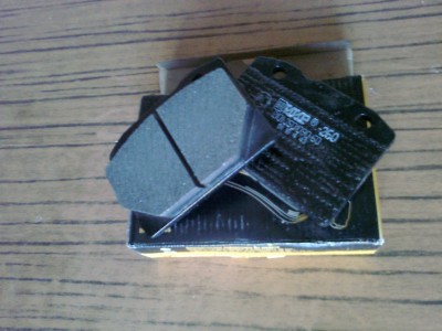

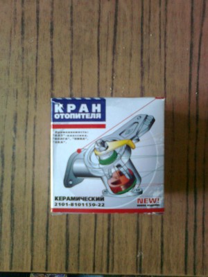

Ну вот, потихонечку закупаю детали к грядущему отпуску. Пока приобрёл кран отопителя (решил всё-таки взять керамический, а не шаровый), передние тормозные диски, а так же откопал купленные в прошлом году передние тормозные колодки. Фото прилагаю (прошу прощение за качество - сделаны телефоном). Но главная задача на отпуск - поменять маслосъёмные колпачки и отрегулировать клапана. Ну заодно и разобраться почему правое переднее колесо плохо тормозит, когда едешь вперёд и хорошо, когда назад)))

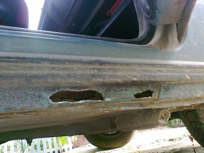

А вот, в общем-то, фото причины продажи моей машинки.
Это процесс временного "колхозного" заделывания дыр:

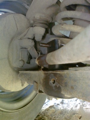

Ещё кратенько напишу про устранение стука, который меня слегка нервировал на протяжении последнего года - как я и думал дело оказалось во втулке рычага поперечной устойчивости (или как там его правильно называют...)
После отмачивания, обстукивания и танца вокруг машины удалось открутить одну гайку из 4х - остальные болты благополучно сломал.
Правый нижний болт удалось при помощи кувалты и выколотки выбить (он к рычагу изнутри приварен в трёх точках), а с левыми двумя морочиться не стал - высверлил и подчистил "болгаркой". Заместо сломанных болтов поставил обычные болтики, правда теперь их пришлось придерживать от прокручивания при закручивании гаек. К сожалению фото собранного рычага не сделал (после махания кувалдой уже ничего не хотелось), а вот фото старых втулок успел)))
