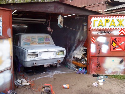

далее последовала покраска
вот что получилось

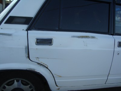

последствия неудачного обгона

делали все сами.красил к стати тоже друг(это он на фото),ну а готовил к покраске собственно я...
геморная это процедура конечно.больше зарекся с серьезными кузовными делами связываться...так по мелочи еще можно,но что бы покраска, :O да Боже упаси!
последствия неудачного обгона устранить не сложно,дверь под замену,ее проще поменять,чем отшпатлевать!цена вопроса 500р в сборе,краска есть,где и чем дунуть тоже.а вот крыло придется рихтовать,шпатлевать и т.д...
в общем в ближайших планах заделать стукнутую бочину,и наложить латки на подгнивший солдатик.он еще держиться жестко,но запускать не стоит....времени блин ни на что не хватает...
