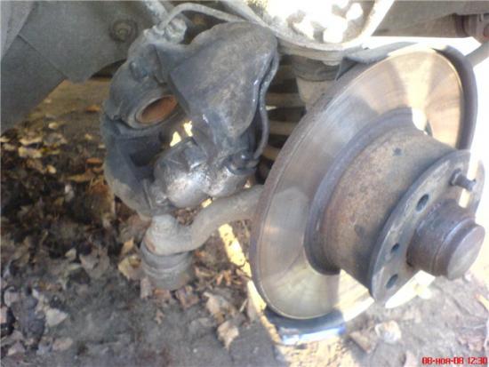

Дальше я раздвинул колодки отверткой и вытащил направляющие.
Снимаем супорт и отодвигаем в сторону.

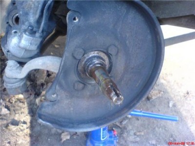

Откручиваем диск (два направляющих болта), и снимаем его, для замены подшипников этого делать не надо. Снимаем колпачок со ступицы и откручиваем гайку (на правом колесе резьба левая), и снимаем ступицу.

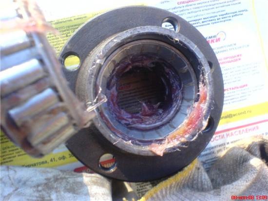

Вот все что достали, то что вверху на выброс что внизу отмываем оттираем, и выбиваем старые обоймы и сальник из ступицы (я выбивал старой стамеской, специально для этого держу такую, если есть у кого съемники лучше использовать их).
Не забываем оттереть от старой смазки ось ступицы.
Дальше в чистую ступицу запресовываем наружные обоймы подшипников, можно использовать старую обойму.
Набиваем внутренне пространство смазкой (я использовал Литол-24), вставляем распорное кольцо, запресовываем сальник, не забыв перед установкой смазать рабочую кромку, и ставим все это хозяйство на место.
