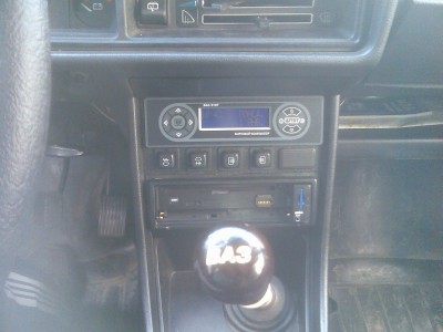

И я стал обладателем (счастливым или несчастным покажет только время :innocent: ) восхвалённого на сём форуме БК Штат 2107 Х5 speaker, отвалив за оный 2100 RUR. Не сразу, но возникли некоторые вопросы:
1) В клеммной колодке основного жгута обнаружился недостаток проводов, а именно отсутствуют:
а) провод №1 (оранжевый) - сигнал расхода топлива;
б) провод №4 (зелёный/красный) - управление внешним устройством 1;
в) провод №9 (коричневый) - датчик скорости;
контакты на колодке самого БК под эти провода есть (!) .
ВОПРОС - это нормально (допустим БК берёт данные о расходе топлива и скорости через К-линию) или это заводской брак и тащить его обратно в лабаз пока не поздно?

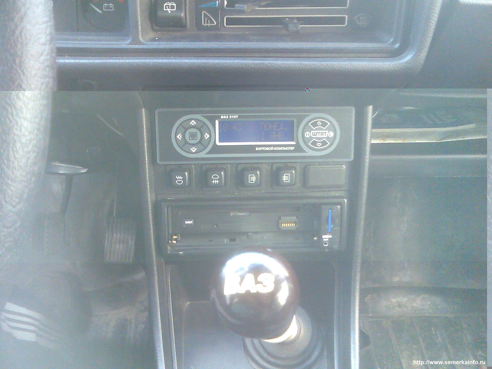

Ура-а-а :mbounce: , я его сегодня таки "приколхозил" на место, попутно решив проблему нехватки кнопок. Во чё получилось :P :
"Приколхозил" таки!
