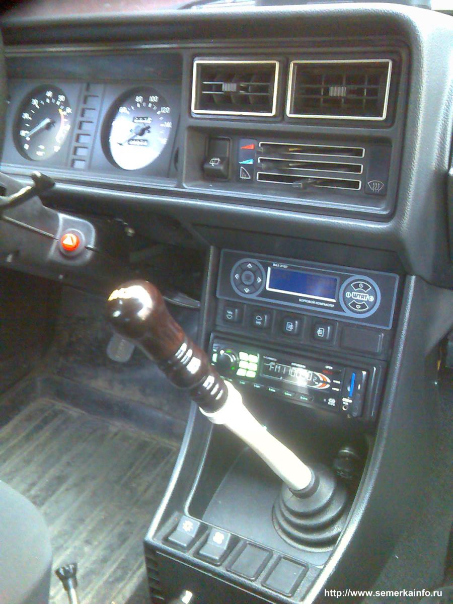

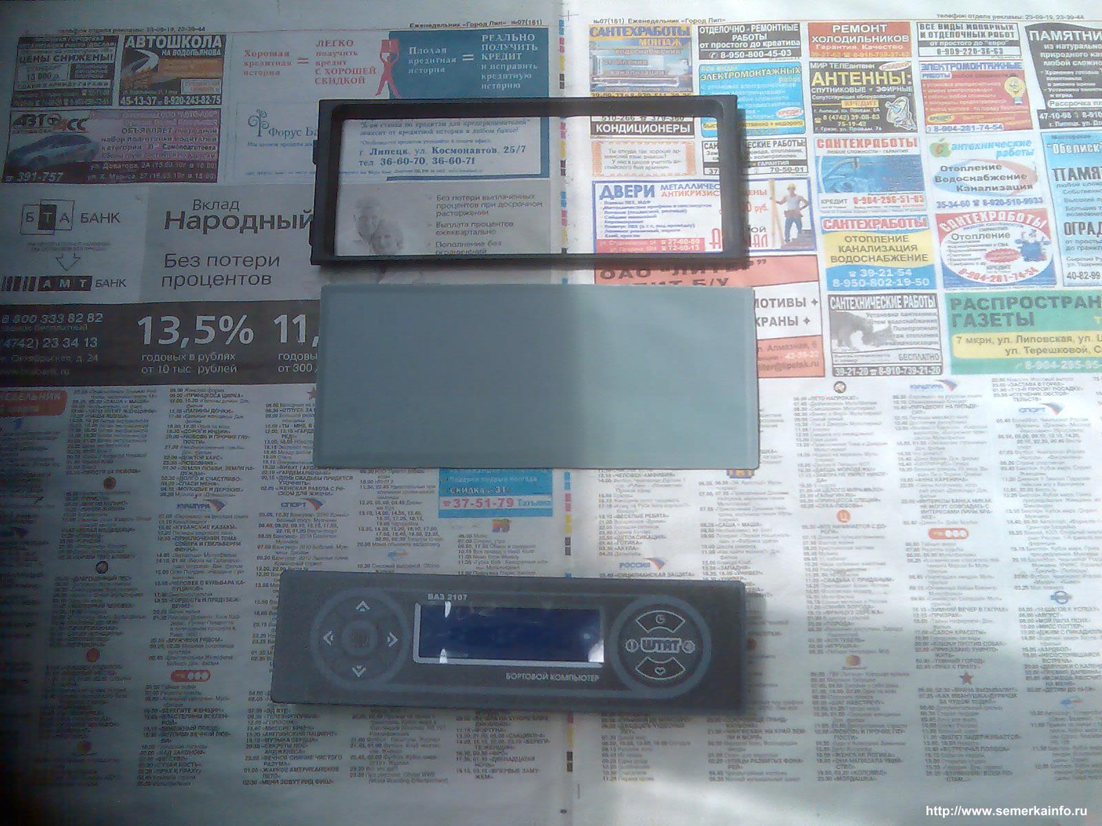

В связи с уходом в отпуск решил сделать своему автомобилю подарок - бортовой компьютер. Решено - сделано, БК Штат 2107 Х5 был приобретён. Но куда его ставить? В "бороде" магнитола, а после покатушек по трассе в жару "жертвовать" центральными воздуховодами мне чё то расхотелось, ибо вопреки (или по) законам физики из них дул прохладный воздух. Идею подсказал форумчанин ALVALCHER в теме http://www.semerka.info/forum/viewtopic.php?f=7&t=3873 и я очень косо посмотрел на верхний вкладыш панели приборов :sly: . Что же мы там имеем? Часы цифровые позорные (не использовались), регулятор яркости подсветки (использовался один раз), прикуриватель (по назначению не использовался ни разу, сам не курю и в машине курить никому не разрешаю :devil: , пару раз заряжал от него телефон), пара контрольных лампочек.
Кроме того встала проблема нехватки мест под кнопки включения противотуманок и обогрева зеркал (у меня он был подключен параллельно обогреву заднего стекла).
И так, было принято решение ставить БК на место верхнего вкладыша панели. Далее в фотографиях.

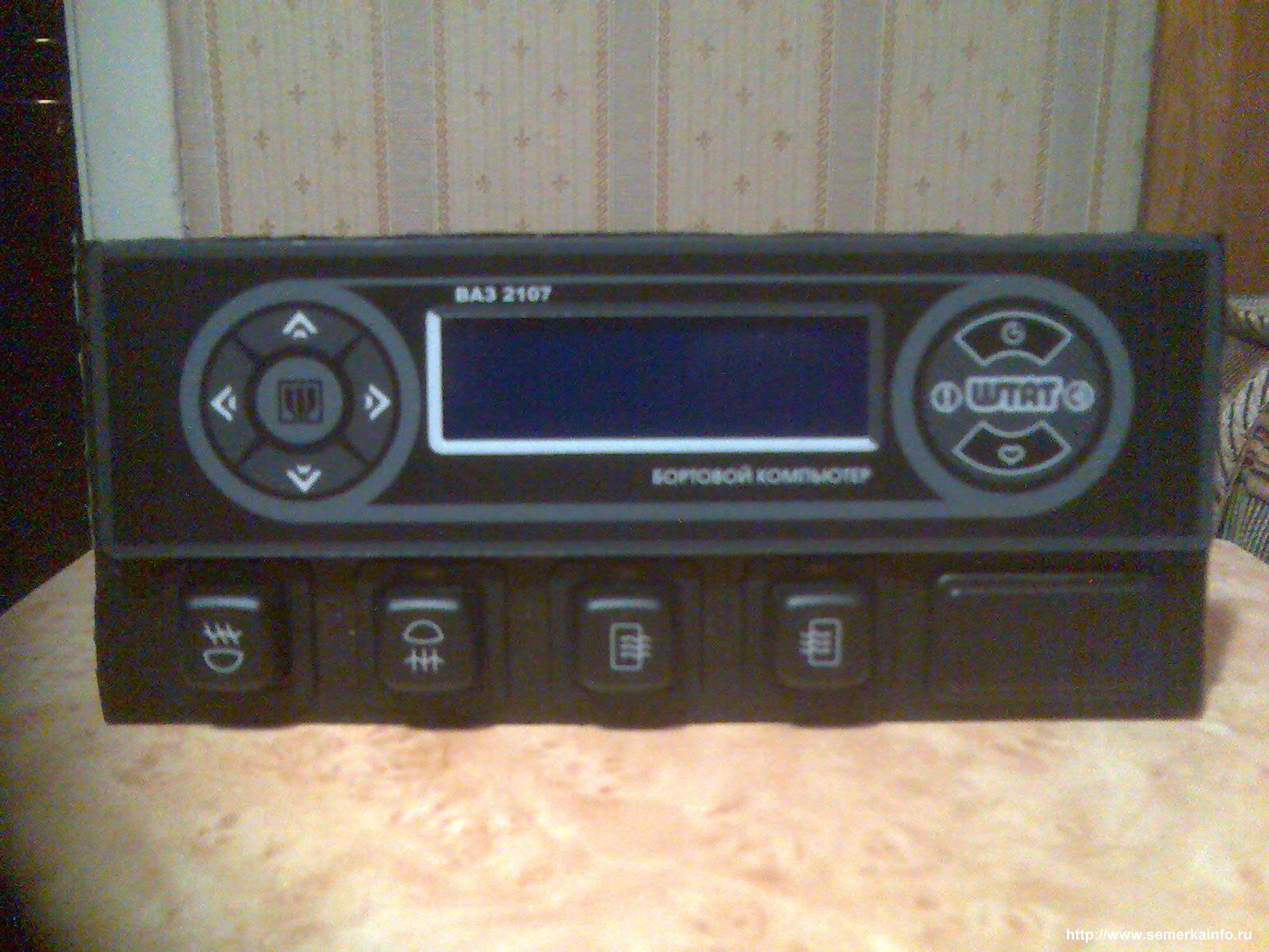

Собственно БК, его принадлежности, и верхний вкладыш.

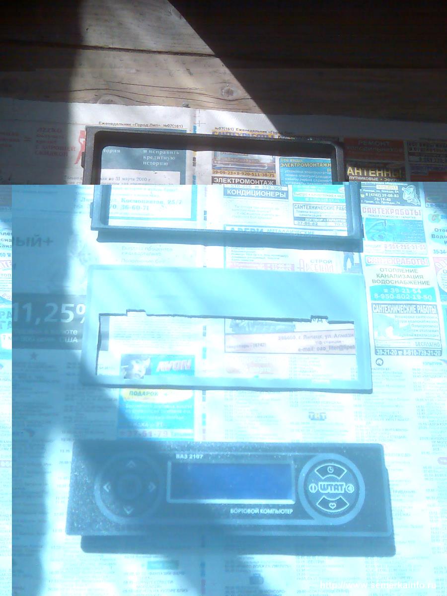

От вкладыша аккуратно отпиливаем заднюю часть.
Берём кусок листового материала (мне под руки попал какой то серый пластик) и вырезаем прямоугольник размером 200 х 85 мм (по размеру вкладыша).
Вырезаем отверстие под БК.
Примеряем и подгоняем по месту.
Вырезаем отверстия под кнопки (25х25 мм с небольшими прорезями по бокам) и контрольные лампочки.
Примеряем, подгоняем.

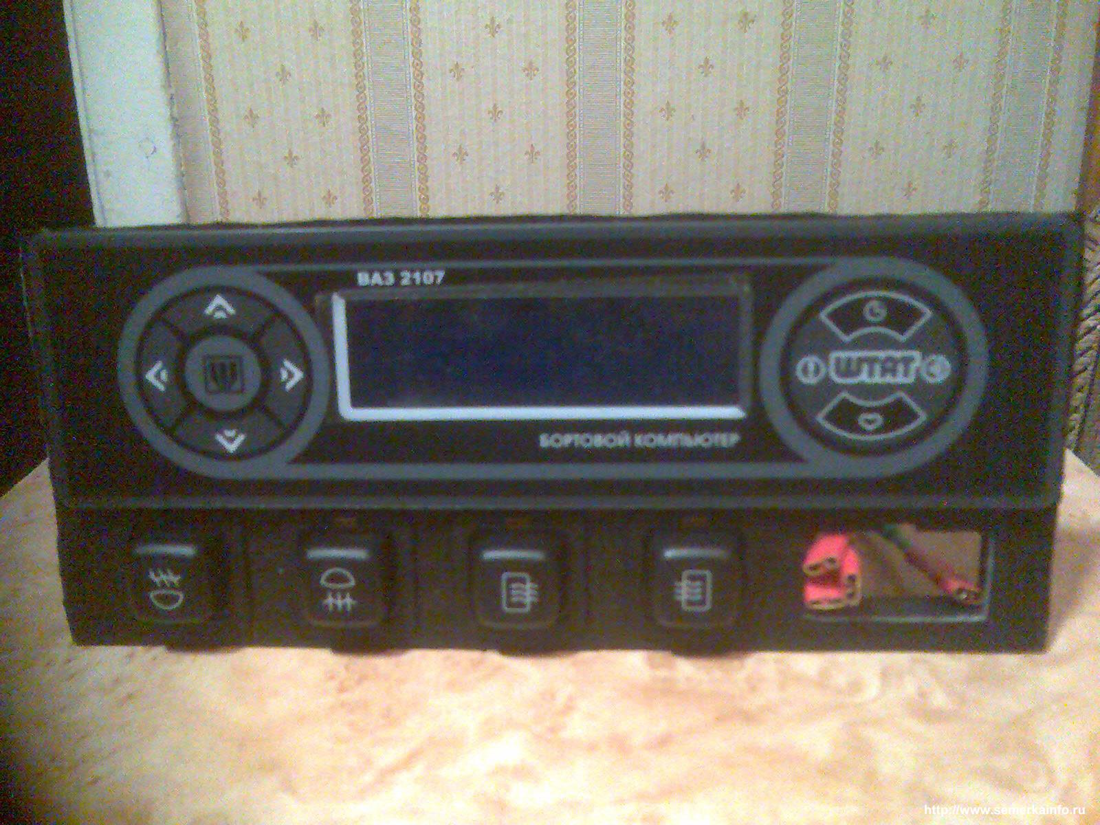

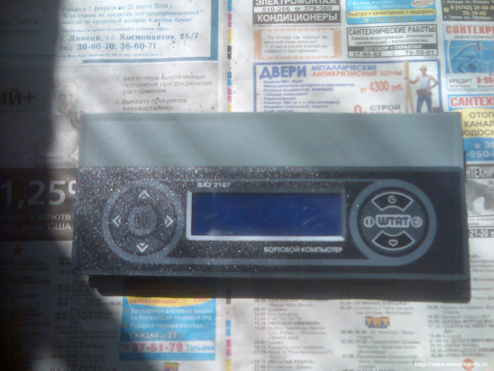

Для придания "товарного вида" оклеиваем чёрным дермантином деталь из серого пластика с одной строны, а с другой приклеиваем часть верхнего вкладыша. Примеряем, подгоняем.
Обрезаем дермантин по размеру вкладыша.

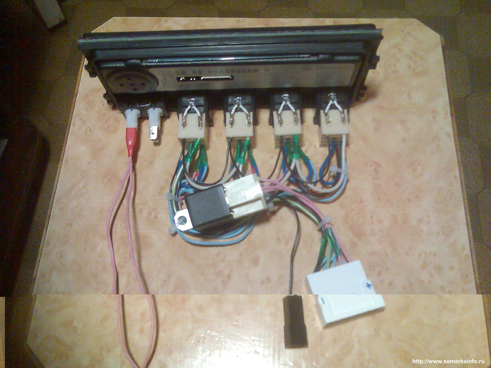

Изготавливаем шлейф для подключения кнопок в"бороде" и подсветки.
Любуемся выполненной работой :) . И идём ставить это "хозяйство" в автомобиль.

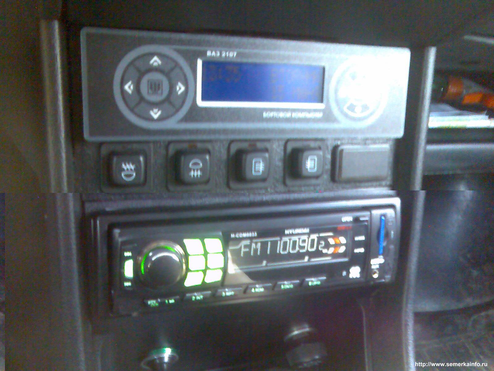

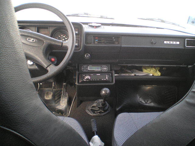

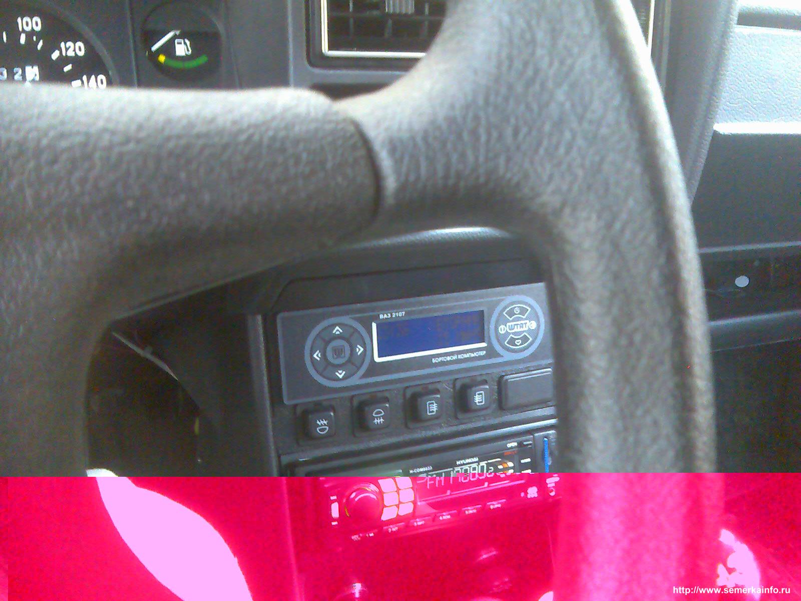

Установлено! Прикуриватель и регулятор яркости "переехали" вниз под магнитолу.
Кстати, экран БК стоящего в этом месте отлично читается.
Ещё раз полюбуемся отлично сделанной работой :) .
Финал! Ну что же, как говорится и овцы целы и волки сыты и кости пастуха зарыты!
(В смысле и центральные воздуховоды на месте и БК стоит и места под кнопки лишние остались :) , пришлось заглушки покупать.

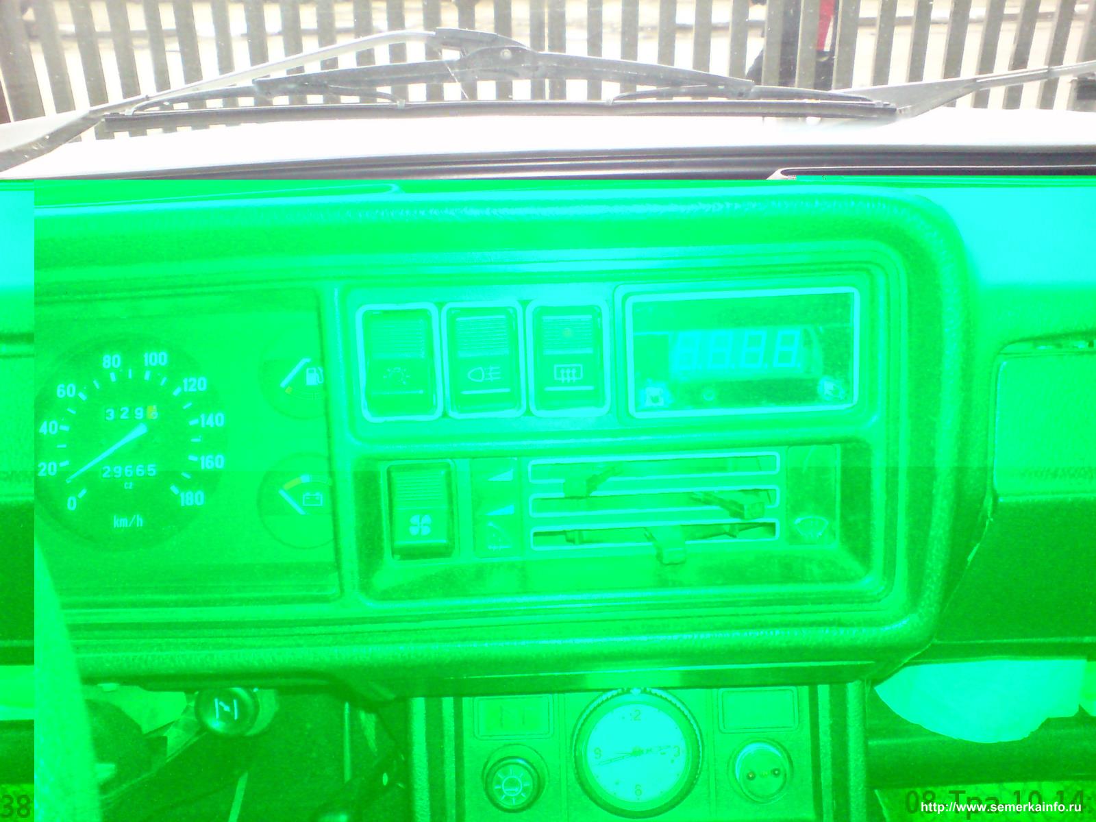

А я в своей пятерке переставил управление воздуховодами и печкой вместо пепельницы :) (она нафиг не нужна если окна открываются :) )
А на место переключателей поставил БК Штат Х-7... смотреть на него очень удобно... :)
