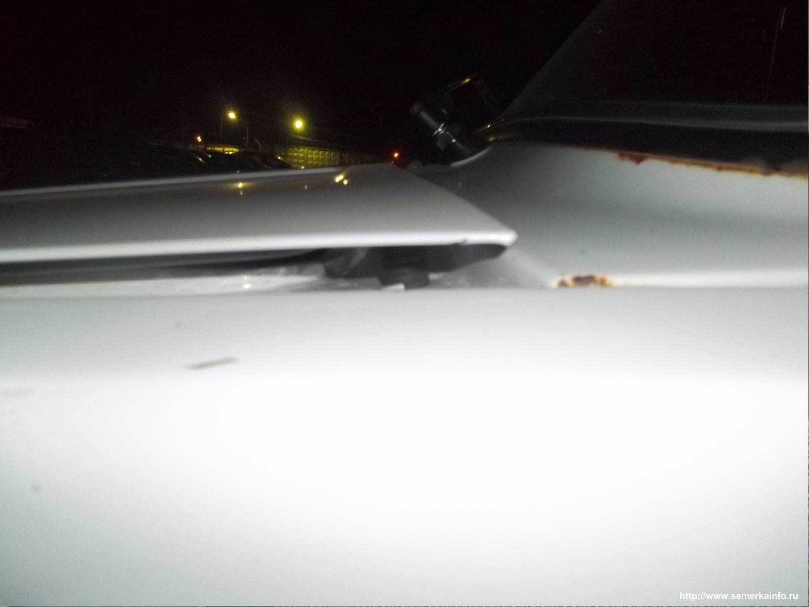

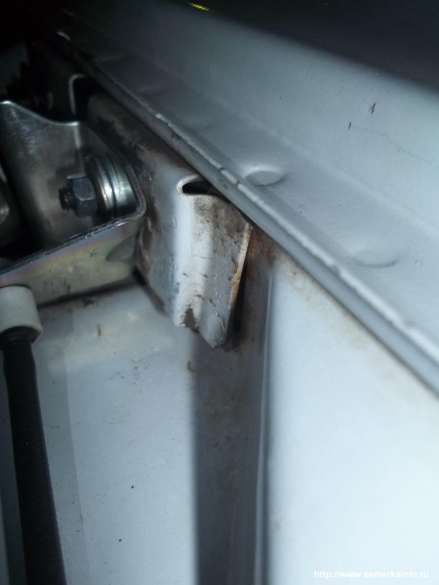

Re: Трудности при открытии крышки капота, регулировка высоты
Непрочитанное сообщение Serega122 » Вс ноя 24, 2013 16:12:45
недавно решил подрегулировать капот, сначала все щели выровнял с помощью петель, а вот закрытие не смог отрегулировать, и торчит сильно теперь, еще когда открываю капот то он не выталкивается и приходится рукой его из замка вынимать.
Снял замок, может в нем дело и еще посмотрел пластину к которой этот замок крепится и вот фото, может мне кажется но как будто эта пластинка, снизу отошла от сварки (хотя следов сварки не обнаружил)
в закрытом положении
с водительской стороны
с пассажирской стороны
сам замок
Непрочитанное сообщение аматор1 » Вс ноя 24, 2013 16:49:56
новый замок - левак, вон как его "разворотило" (последнее фото) :thum1:
Непрочитанное сообщение Serega122 » Вс ноя 24, 2013 17:36:41
он не новый, просто чистый
