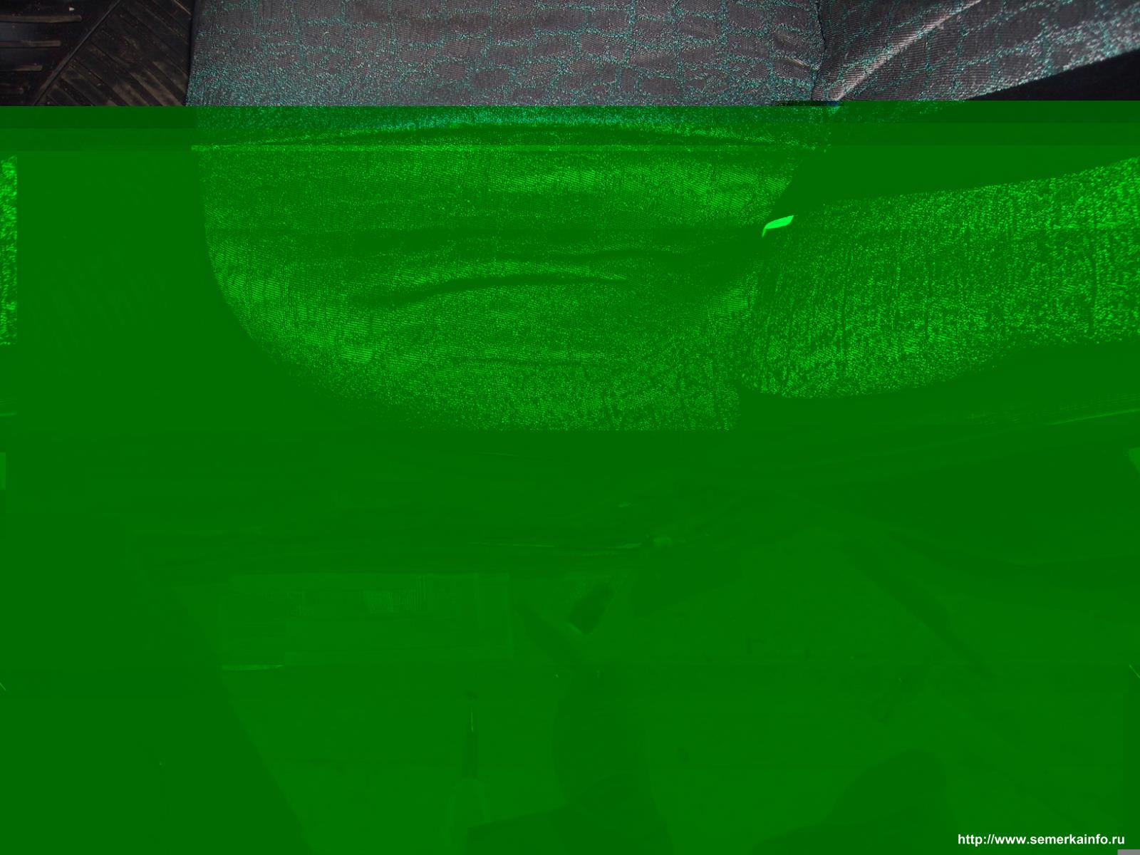

Доброго времени суток, форумчане.
В четверг, при поездке на работу, попал в аварию на перекрестке :sad: . Подскажите пожалуйста, судя по фотографиям ниже, что под замену, а что можно выправить. Позднее сделаю еще фотографий с других ракурсов.

сочуствую!я так понял,что виноват не ты.блин.ну работы ты себе подкинул однако :sad: я не спец,но с крылом ничего особенного,с передним бампером(сабля) тоже.остальное ,увы,критично(имхо) :cigar: думаю,знающие форумчане отпишутся....

Судя по фотографиям я бы заменил :
1.задняя левая дверь
2.заднее левое крыло
3.задняя левая наружная арка , под вопросом ,надо видеть машину .
4.короб ( накладка порога) левый ,под вопросом надо видеть машину.
а вообще надо смотреть визуально. как говорится "вскрытие покажет"

anykey писал(а):что под замену, а что можно выправить.
заднюю левую дверь под замену 100%, порог левый желательно тоже (они не рихтуются), переднюю левую можно отстучать, но геморно лучше "шкурку" заменить. заднее левое крыло можно и заменить, а можно и вырезать поврежденное место и вварить "окорочёк", но навернячка под ним повреждена наружная арка которая рихтуется достаточно тяжело. С передним правым крылом и бампером проблем особых не будет :-J

Вот фото дополнительные. Зы скорее всего много неправильных ракурсов и вообще не тех мест которые нужны.

Народ, еще вопрос, как называется вот эта деталь(красной точкой обозначена). Сколько не смотрел не мог понять что это. Боковина или порог хз короче и примерная цена ее.

anykey писал(а): как называется вот эта деталь(красной точкой обозначена)
Aleksandr писал(а):3.задняя левая наружная арка

СерЖЖЖ, наружная арка это деталь которая приваривается к арке крыла (в это соединение прикручивается защита )и к внутренней арке которая находится в салоне авто .
А эта запчасть , я ее менял очень много раз но как она называется не знаю

Aleksandr писал(а):наружная арка это деталь которая приваривается к арке крыла
Aleksandr[/
Так ведь есть ещё и внутреняя арка.
Я вроде так и объяснил:
Aleksandr писал(а):СерЖЖЖ, наружная арка это деталь которая приваривается к арке крыла (в это соединение прикручивается защита )и к внутренней арке которая находится в салоне авто .
