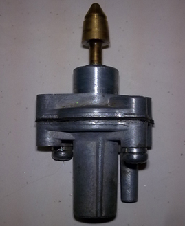

Доброе время суток!
у меня проблема такая: при сбросе газа двигатель практически глохнет(иногда совсем глохнет), обороты падают до 300 (это вредно для двигателя :cry: :crazy: когда его так колбасит), и после этого с трудом набирает обороты, также при переключении передач. Я думаю что двиг просто не успевает выйти на режим ХХ. из-за низкого порога включения (1150 об/мин у штатного блока 25.3761). сегодня отключил эпхх и эта проблема исчезла, ХХ стал стабильный, но не понравилось другое: плохое торможение двигателем, выстрелы в глушитель при сбросе газа, дизелинг возможен (пока не замечал, но всё же при перегреве будет), ну и расход может увеличится до 0,5 л/100км.
Кто что подскажет как лечить эту хроническую болезнь эпхх классики?
я думаю поставить блок 252.3761("Москвич-2140", ИЖ-412, ИЖ-21251) у него нижний порог 1250 оборотов.
блок штат.gif (11.42 КБ) 24721 просмотр
внешний вид такой-же распиновка я думаю тоже такая же
Благодарил (а): 299 раз
Поблагодарили: 624 раза
Re: Проблема с ЭПХХ
Непрочитанное сообщение D.I.M.A.R. » Пт июл 30, 2010 1:25:42
в общем разобрался с проблемой терь все ОК :thumbsup: .
найти блок 252.3761 не удалось зато нашел аналог ИЖ БЭ1-01 (от ИЖ 2126 ОДА пороги такие же как на 252.3761)
и еще было у меня подозрение на экономайзер (думал диафрагма износилась) и решил тоже заменить:
в результате при сбросе газа быстро скидывает обороты и не тупит, успевает чётко выйти на ХХ
