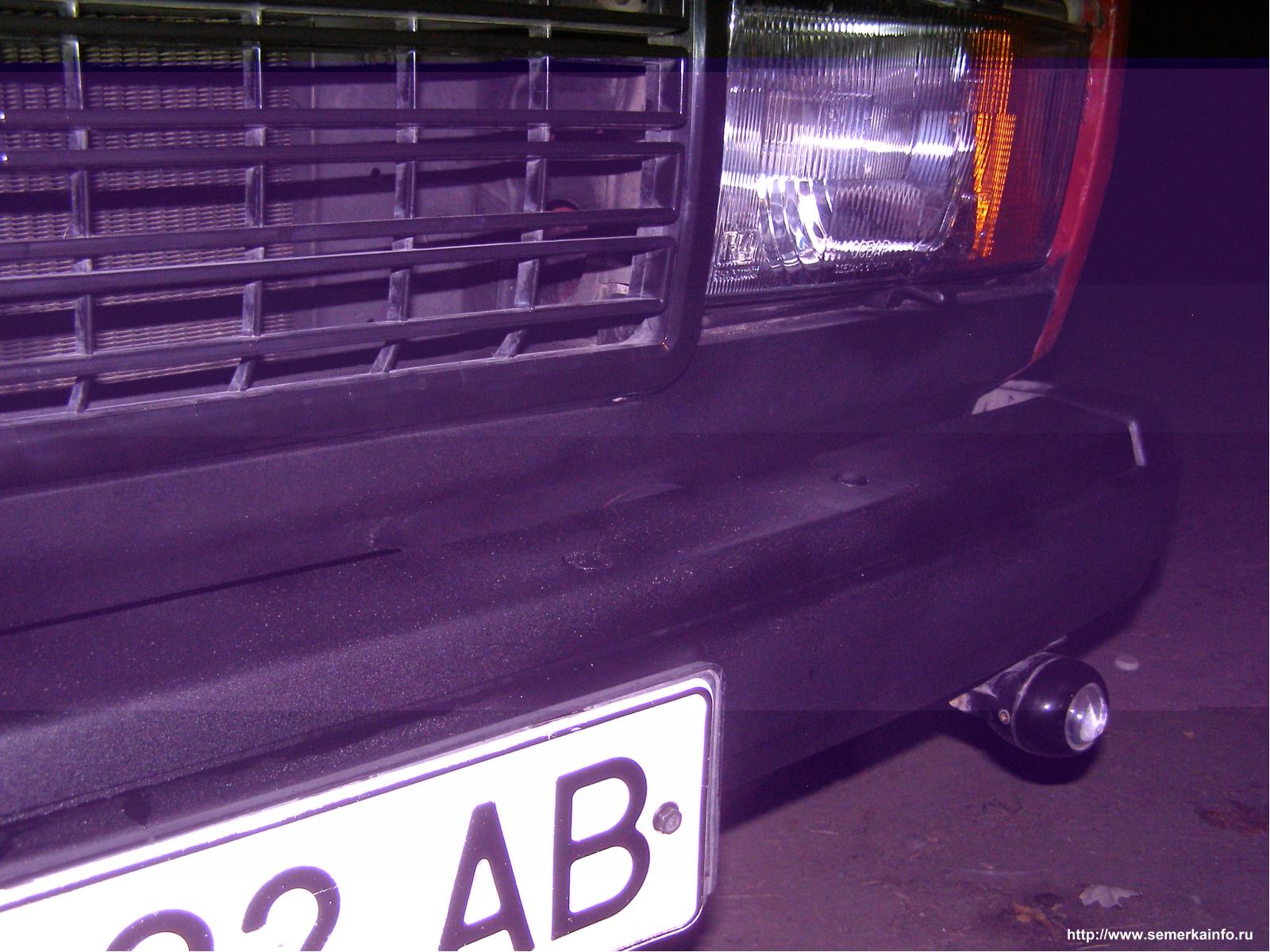

Да я ж вроде тебе говорил-чи нет?
Светодиоды БЕЛЫЕ.
Только не автомобильные-а вот такие.Я взял цоколи от старых лампочек и сам припаял светодиод и резистор 820 Ом.
Они светят ярче.50мА потребляют.Стоит 3гр.
Такие-же токо зеленые в подсветке внизу.
