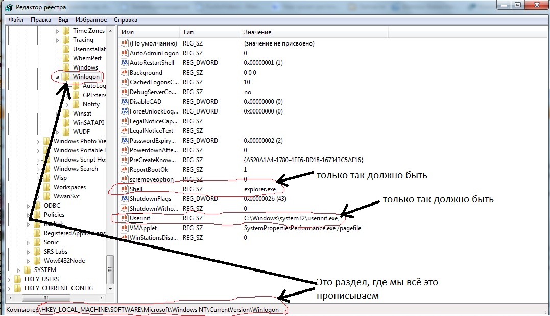

Удаление порнобаннера (смс-блокера) за 10 минут. Мой способ.
Добрый день!
Вот решил поделится действенным способом, который работает в 99% случаев.
Если уж с вами приключилась такая беда, как смс-блокер, то делается следующее. Компьютер запускается в "безопасном режиме с поддержкой командной строки". Для этого при запуске копма перед самым запуском винды надо нажать F8. Пиште regedit, нажимаете Enter. Откроется редактор реестра. Это очень важная "часть" винды - там находятся все настройки вашего компа, даже те, о которых вы не подозреваете. Поэтому делаем ТОЛЬКО, то что я говорю, в противном случаи можно полностью винду запороть.
И так. Перед нами редактор реестра. Открываем, нажимая на "+" слева от раздела. HKEY_LOCAL_MACHINE\SOFTWARE\Microsoft\Windows NT\CurrentVersion\Winlogon. В разделе Winlogon ищем параметр Shell, тыкаем по нему два раза, и пишем туда "explorer.exe" без ковычек.
Если в Shell уже прописан "explorer.exe", то тогда, тыкаем два раза поразделу Userinit и прописываем туда "C:\Windows\system32\userinit.exe,"
с запятой на конце и без ковычек. Перезагружаемся в обычном режиме. Всё.
