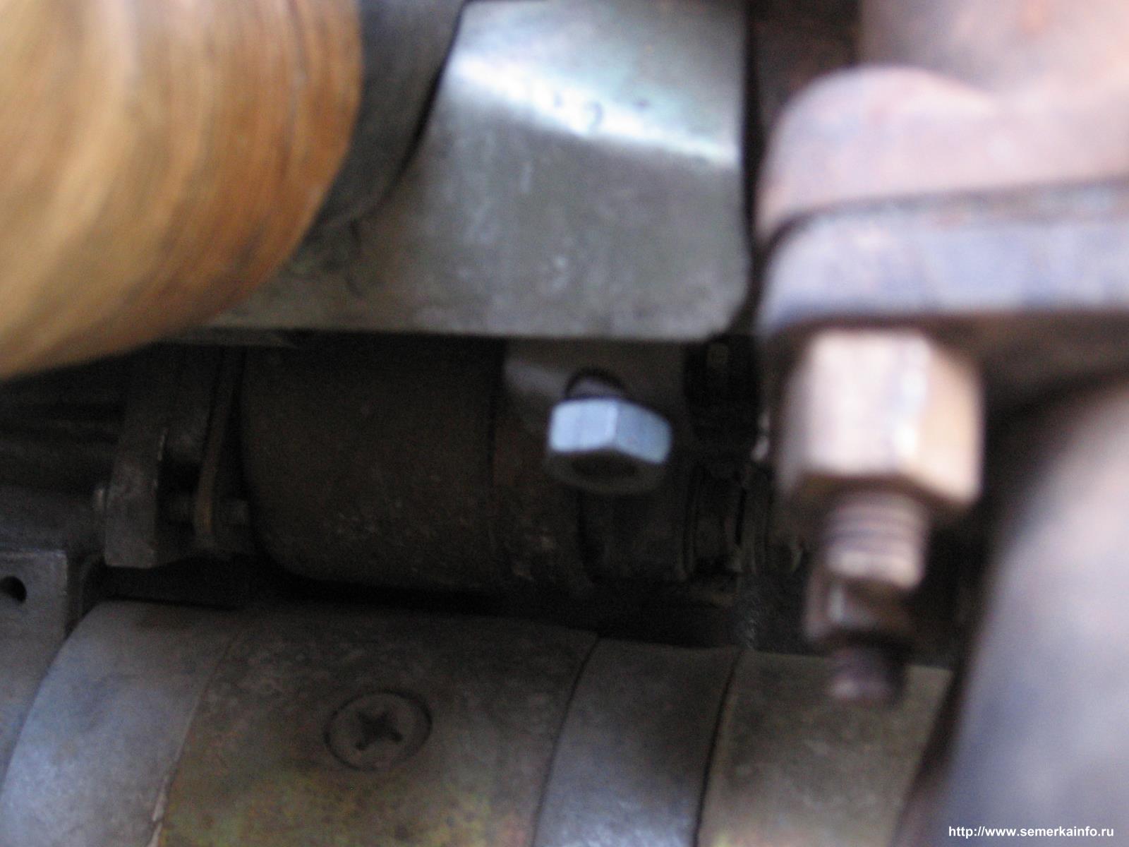

в связи с приходом холодов купил эту вещицу (до этого не гофры ни самой жаровни не стояло) но как поставить не знаю... полистал мурзилки но на фотках ее не видно :hmmm: подскажите куда ее прикрутить и если можно фотку кинте для наглядности :-J буду благодарен (!) ;)

со стороны стартера на выпускном коллекторе есть 2 болта, один в выпускной прямо закручен, вторым притянута трубка печки

Вот фотки сделал для наглядности
Крепление жаровни
Крепление заборника теплого воздуха

смотрите со стороны стартера. Стартер закрыт кожухом, прикрученном к двигу. выше кожуха с левой стороны двига увидите патрубок большого диаметра. К нему ничего не прикручено. Одевайте на него гофру - как раз по диаметру гофры он и будет. Гофру на жаровне прикрутите хомутом, чтобы не спала. Второй конец гофры надевайте на корпус регулятора температуры, который вставлен в кастрюлю (корпус воздушного фильтра). Тоже закрепите хомутом. Теперь осталось поставить рычаг регулятора в нужное положение (если на улице от 0 до +15 - то в среднее, если выше - то в летнее (хотя я на лето вообще снимаю гофру), если ниже - то "зима"). Вот и все.

болты креплений нашел. сверху прикрутил на болт, а вот нижнее крепление пришлось заменить на супер скурутку из проволоки :getlost: , шпилька в коллекторе обломана оказалась
