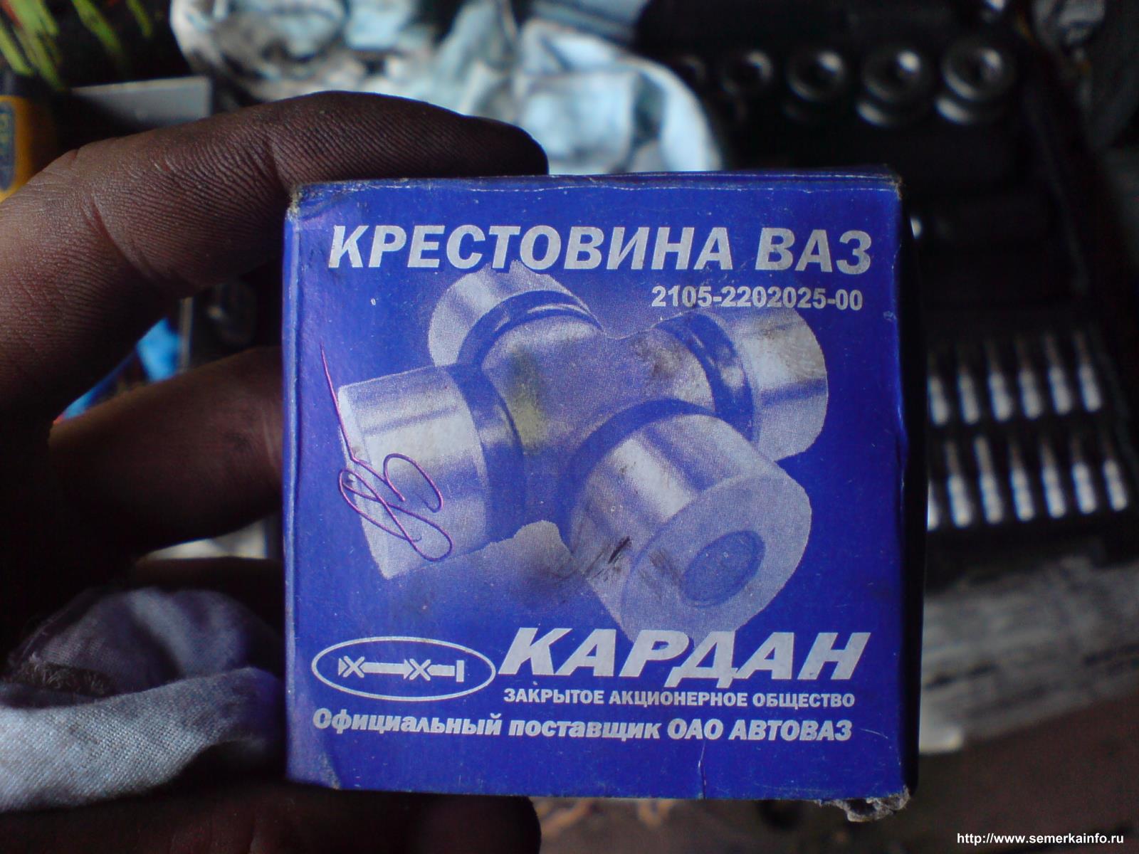

Непрочитанное сообщение JET » Ср сен 29, 2010 8:00:36
олежек писал(а):GKN U040
:yes: :thum1:
Есть еще оригинальные крестовины ЗАО "Кардан", которые родные на карданах стоят. Цена 10$. Тоже отлично ходят. :thum1: Если коробочку найду в гараже - сфотаю.

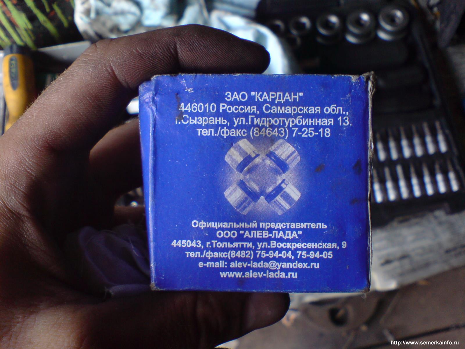

Нашел коробочку оригинальных крестовин ЗАО Кардан.
