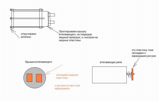

Втягивающее или сам стартер выделывается легко проверить
значит на прогретой глушишь машину, пытаешься завести, она не крутит допустим. Шелкает втягивающее как ты говоришь.
значит так тебе нужен помощник. он клацает ключем зажигания, а ты в этот момент, должен толстым куском провода тыкать на нижний конец втягивающего, который соединен со стартером. если машина завелась, значит все дело во втягивающем.
вот пример как проверить втягивающее чтобы было понятно
а вот пример ремонта втягивающего реле
раскручиваем шпильки 3шт. приоткрываем крышку, откручиваем гайки с медных контактов и зачишаем их, а также пластину мендую на втягивающем.
А чтобы в дальнейшем контакты не обгорали, малюем эти контакты простым чертежным карандашем, лучше мягким. (графит устойчив к искрообразованию и обгоранию, а также хорошо проводит ток)
ну и собираем обратно.
Внимание!!!! шпильки втягивающего не перетягиваем, чуть чуть затянуть, иначе крышка лопается....
вот пример ремонта крышки втягивающего реле
ремонт втягивающего.JPG (18.42 КБ) 30178 просмотров
