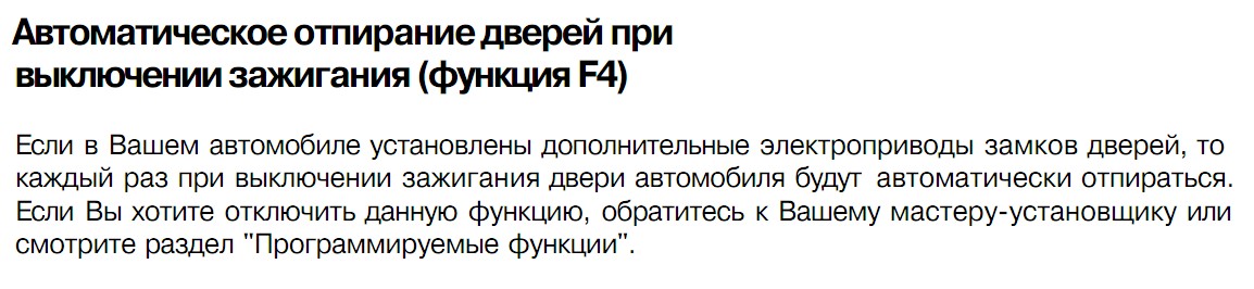

Непрочитанное сообщение Randall » Вт апр 26, 2011 9:33:03
andy, вот выкладки из мануала к твоей сиге:
Взято отсель:
Sheriff-ZX-700-Pdf-RusPdf.pdf
(560.59 КБ) 1089 скачиваний
Дальше понятно? :beer2:

Randall, Спасибо...Но это я все прочел в своей книженке :whistlin:
Проблема в другом... я не могу понять, кнопки ARM/DISARM, это чего...? Наверное я тоже пьяный, а то чего-то голова плохо соображает... сегодня поехал без прав :i , а полный город ментов (w00t) и ни один не остановил :whistlin: ...

Randall писал(а):Ну а это разве не постановка/снятие с охраны? :hmmm: Собсно, 2 кнопки с замочком на брелке... (w00t)
То бишь, что бы активировать функцию нуно просто нажать дважды кнопу закрытия? :hmmm:
Или нужно еще кнопочку F раза 3 нажать или CH2? раз функция F3/2
Re: Центральный замок
Непрочитанное сообщение Randall » Вт апр 26, 2011 21:50:50
andy писал(а):что бы активировать функцию нуно просто нажать дважды кнопу закрытия?
:no:
Нужно войти в режим программирования и изменить состояние функций F3, F4.
