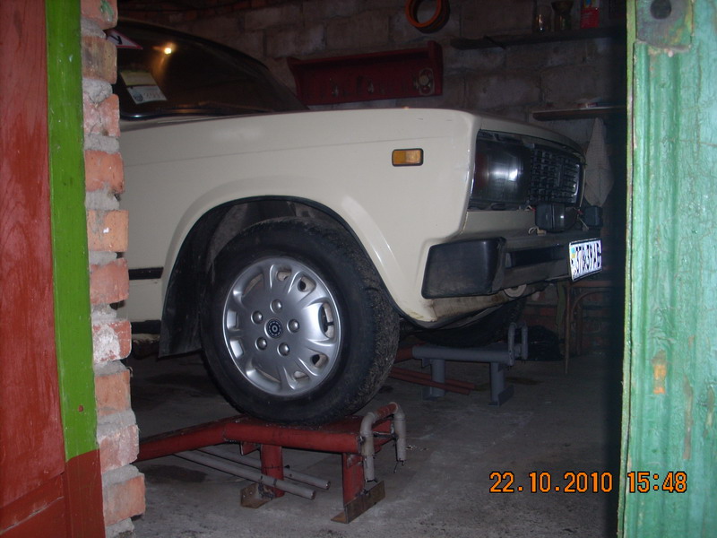

Вот товарищи шо я сварганил дабы не подымать каждый раз машину домкратом и не подставлять колёса или доски под машину. Таких штукенции нада сделать две. Таким образом машину можна бодет поднять либо один бок, либо зад либо перёд. Причём штука раскладная, и в нерабочее время используеться как стульчик или как лавочка! Вот почти готовая одна. Нада пару дырочек просверлить и покрасить! Завтра буду варить вторую! На фото всё должно быть понятно. Причём можна использовать любой подручный материал для изготовления.Высота получаеться 22 см, причём высота регулируется - можна сделать больше. Тоесть колёсами заезжаем на эти штуки и машина получаеться поднята на высоту клиренса плюс 22 см.
Миниэстакада (одна половина)
Каждая половина состоит из 2 деталей.

Молодец.
Надеюсь она тебе не пригодится :thum1:

Перемычки между трубами я бы сделал не вровень с верхней точкой окружности труб, а в средней или даже нижней части. Таким образом продольные трубы кроме своей основной функции (опорной) выполняли бы ещё и функцию направляющих для колёс. Что немаловажно при ошибках в рулении во время заезда на эстакаду.

X-TAZ Норм! :thumbsup: А чё ты в дом ЕЁ запер?
Zayec писал(а):Что немаловажно при ошибках в рулении во время заезда на эстакаду.
Если такие ошибки возникают, то на дороги общего пользования ещё рано выезжать LOL .

Непрочитанное сообщение Zayec » Чт ноя 18, 2010 17:25:10
Не ошибается тот, кто ничего не делает. И профессионалы с большим опытом в кювет улетают. Вот зачем тогда приварил ограничитель впереди? Не может вовремя тормоз нажать? ;)

Zayec писал(а):Не может вовремя тормоз нажать?
Откуда я знаю? :) . Но момент перехода с подъёма на горизонт(перелом), по-моему ощущается попой явственно..Но, это детали. А вот металлические детали сделаны, примерно, с 7-ми кратным запасом прочности, по-русски :beer2:

Буйный писал(а):А вот металлические детали
Трубы особенно хороши. Интересно, сколько домов теперь осталось без отопления? LOL
ЗЫ. Я бы, кстати, покрасил бы этот девайс. Люблю порядок во всём. :thum1:

Невнимательный вы наш:
X-TAZ писал(а):... Нада пару дырочек просверлить и покрасить! ...

Блин ну вы и замечаете все недостатки.
Отвечаю:
-в дом запёр тошо на улице темно было - сфоткать хотел в светлом месте.
-да если б я такую штуку раньше сделал то было бы мне щастье - я уже стоко раз подымал машину на бок аж на 2 колеса, лазил то к ручнику, дабы натянуть, то глушитель снимал, то резонатор латал.Вобщем на будущее пригодиться!!!!
-Вещь ещё до конца не доделаная - не покрашена и не приварено пару штучек.
-По воводу уровня приваривания "ступенек" могу сказать шо там всего 60 см подъёма - на таком пути далеко не получиться уехать в бок.вобщем не свалюсь я с этой фишки.а даже если бы начал сьезжать в бок и были бы типа направляющие, то скорее всего эта штука завалилась бы в бок вместе с машиной.(вот для чего я хочу сделать шире лапы нижние. шоб устойчивей было.
-ещё по поводу "ступенек" мне старожылы сказали шо арматура часто лопаеться - нада было использовать прут, поэтому у меня там идёт поочерёдно арматура и уголок, а сверху на горизонтали арматуры вообще нету - только уголок и листовой металл! А поначалу я планировал метал и на подъёме листовой ложить, но его столько не оказалось - паод рукой была арматура - и это лучьше - ибо при заезде вверх не будет боксовать колесо!!!

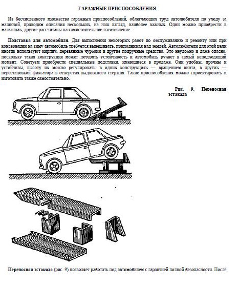

А первоисточником моей эстакады была эстакада вот из этого фото.Это из книги одной. Но там я считаю ненужные качели сделаны.Кузов будет мешать качанию качели.Упираться будет.Да и таписано там изделие из швеллера.Был бы у меня швелер и я б из швелера сделал.
Из книги эстакада

X-TAZ писал(а):по поводу "ступенек" мне старожылы сказали шо арматура часто лопаеться
Лопается не арматура, а место сварки.

X-TAZ писал(а):я планировал метал и на подъёме листовой ложить
Листовой не прокатит для таких вещей. Лучше вот такой, но естественно потребовалось бы дополнительно его усилить -

X-TAZ писал(а):я тоже имел ввиду шо арматура при нагрузке лопается в месте сварки.
В данной конкретной конструкции от этого можно легко уйти - в трубах сваркой прорезать отверстия и в них вставлять арматуру (заготовки делать чуть длиннее, чтобы входили внутрь трубы и опирались на стенки отверстия). Таким образом нагрузка на шов будет меньше.

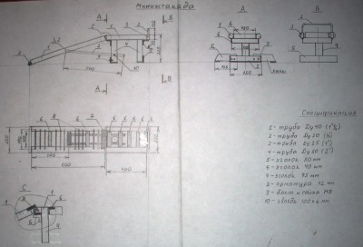

Чертёж так чертёж. сделаю канешно, тем более шо размеры ещё наизусть помню.уже готово всё кроме полной обварки всех стыков. пока некогда было.
насчёт прорезки дырок для арматуры - так там у меня арматура не ровно между трубами привариваеться, а слегка выше. тоесть сварка не сильно грузиться - там арматура ложиться на трубы почти сверху - тоесть давление не на шов происходит , а на трубу.вобщем вобще для изьятия этой проблемы, могу предложить вместо арматуры взять прут какойто, или металл сплошной, или везде уголками наварить.
скоро покажу результат конечный - и даже лавочка получаеться и 2 стульчика - трансформируеться.
Re: Самодельная миниэстакада вместо домкрата
Непрочитанное сообщение X-TAZ » Вс ноя 28, 2010 21:24:47
Ну вот начертил.Так побыстрячку. Ну я б понял шо тут нарисовано. Сканера нету, так шо я сфоткал чертёж. местами плохо видно ну то ничё. Без масштаба. И местами упрощённо нарисовано.

Непрочитанное сообщение Буйный » Пн ноя 29, 2010 4:47:14
X-TAZВо молодец! Сразу виднО инженерно- техническое образование.

X-TAZ писал(а):Ну вот начертил.Так побыстрячку. Ну я б понял шо тут нарисовано. Сканера нету, так шо я сфоткал чертёж. местами плохо видно ну то ничё. Без масштаба. И местами упрощённо нарисовано.

Непрочитанное сообщение X-TAZ » Сб дек 04, 2010 14:51:35
Вот. Одна полностью проварена и готовая тока погрунтована в разный цвет. а на вторую рискнул недовареную заехать. и ничё. работает! тросик спидометра проверял.под машиной и на приборе откручивал. грани квадратов не слизаны а стрелка то тикает то не тикает. шо воно может быть со стрелкой то? вот фото.Но это ещё не всё. потом ещё покажу.

Буйный да. по начерталке и по черчению было отлично.и в автокаде чертить умею, но щас на комп было лень его поставить шоб начертить, так я вручную поехал - я ржу - даже стерачки не нашлось в доме - ведь всегда в компе чертил в последние годы.пришлось корректором мылить.
