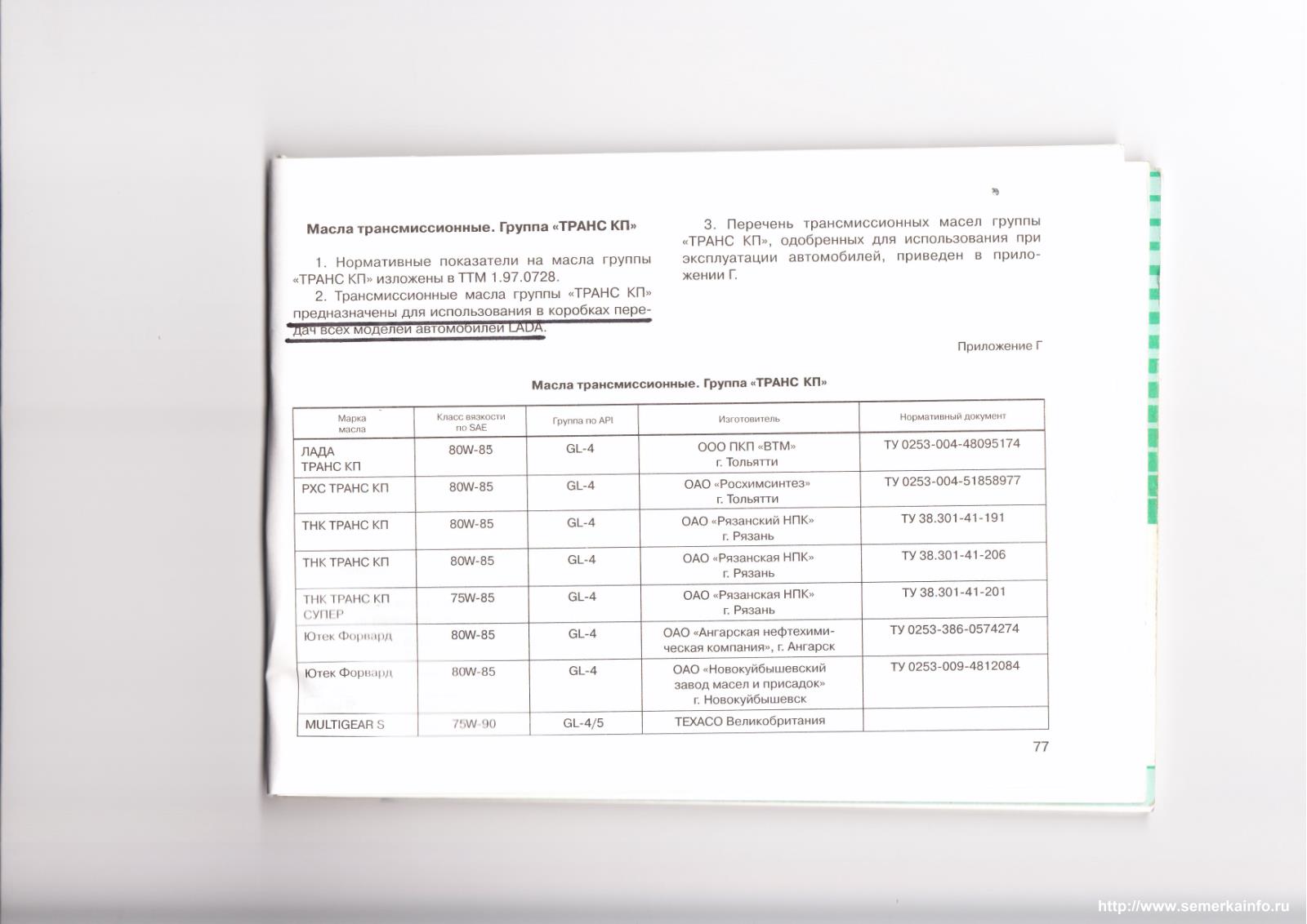

Непрочитанное сообщение мишаня » Ср дек 15, 2010 7:06:51
D.I.M.A.R. писал(а):это не мануал а чье-то творчество
с машинкой такая книженция шла.вот я выше из нее рекомендации автоваза и озвучил :) впрочем допускаю,что у других по другому :D

Re: Коробка Масло
Непрочитанное сообщение Буйный » Ср дек 15, 2010 7:18:25
В моём мануале(который с машиной) для КП только ЖЛ-4. Исключение - multigear s от ТЕХАСО с ЖЛ4/5. А вот в мост тока ЖЛ-5 и указанное масло.
мишаня писал(а):вообще по мануалу именно GL-5
Миш, переверни страницу, там будет для КП. Это ты прочитал для моста.

Re: Коробка Масло
Непрочитанное сообщение мишаня » Ср дек 15, 2010 7:28:13
Буйный писал(а):Миш, переверни страницу, там будет для КП. Это ты прочитал для моста.
:no: нема такой странички,а есть---масла трансмиссионные для применения в коробке передач,заднем мосту и редукторе рулевого механизма.усе! из этого выше и озвучил.так шо машины собранные на Украине из Расейских машинокомплектов НУ ОЧЕНЬ СУРОВЫ! LOL

Непрочитанное сообщение Буйный » Ср дек 15, 2010 7:47:20
мишаня писал(а):так шо машины собранные на Украине из Расейских машинокомплектов НУ ОЧЕНЬ СУРОВЫ!
LOL LOL Скан скинь той странички если могёшь, я буду жаловаться в лигу наций и коминтерн :devil: .Привожу свои, изд. 2008г.

Непрочитанное сообщение мишаня » Ср дек 15, 2010 8:21:39
щас фотки скину.издание 20.06.2008 года.а я буду жалиться в Еврейский Национальный Конгресс LOL

:hmmm: та у меня в коробке GL 4\5.75-90.вот така у меня книженция.издание автоваза и отпечатано на Тольяттинской типографии :devil:

Re: Коробка Масло
Непрочитанное сообщение Rush » Ср дек 15, 2010 13:43:59
а у меня так написано! LOL
Российский вариант по состоянию на 20.04.2010
Украинский вариант по состоянию на 16.10.2006
