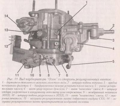

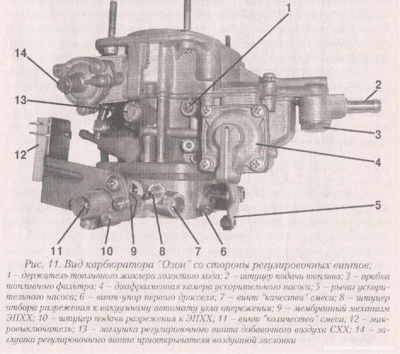

Re: Карбюратор это просто.
Непрочитанное сообщение X-TAZ » Ср янв 12, 2011 21:39:48
Карб ДААЗ 2105-1107010.
Так вот тут непонятка у меня - этот дааз - это и есть озон ?или это ешо шото другое? Потомушо я тут начал подробнее изучать устройство карба по бумажкам и начал на свой смотреть и увидел одну непонятную фишку - нету микропереключателя у меня!!!! а от экономайзера шланг, который должен ити на пневмоклапан идёт к какойто фигне на трамблёре - зажигание электронное! А сам пневмоклапан типа трубкой одной соединены 2 выхода и всё - ну типа закольцован - точнее трубка с пневмоклапана выходит и в него же заходит эта же трубка - петля короче. А то место ,куда должна ити трубка от пневмоклапана к впускному коллектору на впускном коллекторе заглушена просто - в шлангочку болт вкручен. Вот и вопрос - шо цэ за фигня ? Почему такая переделка - может из-за того шо зажигание стало электронным? (когда регулировал зажигание, то попробовал отсоединять шланг, идущий от экономайзера до фигнюшки на трамблёре, и тогда обороты падали у меня на холостом ходу).
Благодарил (а): 299 раз
Поблагодарили: 624 раза
Непрочитанное сообщение D.I.M.A.R. » Ср янв 12, 2011 22:05:19
X-TAZ писал(а):Карб ДААЗ 2105-1107010. этот дааз - это и есть озон
ага :yes:, только предназначен для двигателей объемом 1,2 и 1,3 л., а 2107-1107010 для 1,5-1,6 л.
этот шланг идет на вакуум корректор от штуцера отбора разряжения для него все правильно.
на пневмоклапан идет шланг от такого экономайзера:
а у тебя стоит такой:
просто ЭПХХ отключена, очень многие классиководы ее отключают уж очень капризная система, и провалы при сбросе газа происходят. Из-за какого либо глюка пропадает холостой ход. Толку не очень много всего лишь около 0,3 л/100км эконимии топлива.
да возможно так как штатный блок эпхх рассчитан, наверно, на стоковую катушку Б-117, хотя мне кажется будет работать и с 27.3705, но скорей всего потому что очень многие классиководы...
когда регулировал зажигание, то попробовал отсоединять шланг, идущий от экономайзера штуцера отбора разряжения для Вак.Кор. до фигнюшки на трамблёре вакуум корректора УОЗ, и тогда обороты падали у меня на холостом ходу).
А это странно на ХХ разряжения не должно быть и вакуум корректор не должен работать, значит приоткрыта дроссельная заслонка и есть разряжение, и при срдергивании шланга УОЗ уменьшается и обороты падают. Какие то умельцы видимо трогали упорный винт 6 (см. ниже)
Вот на картинке посмотри где какие штуцера:
