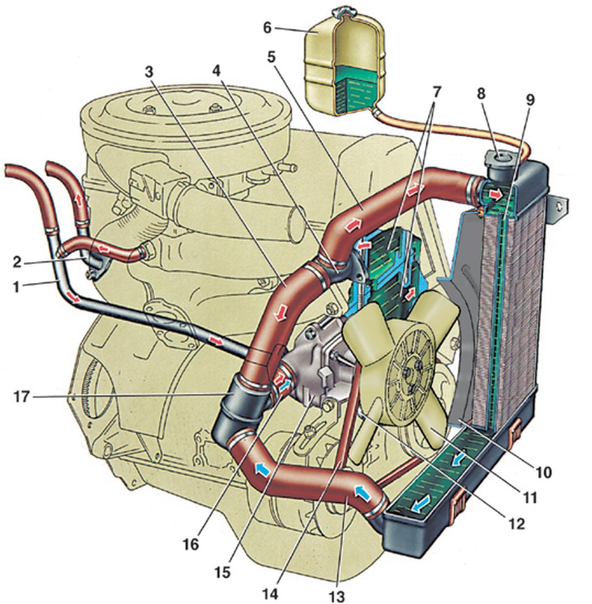

Хорошо, вот вам схема охлаждения двигателя ВАЗ 2101
В блок ОЖ может попадать только двумя путями - через патрубок 16 и через подогрев впуска
Отводится жидкость из блока через головку (поз. 2) во входной патрубок печки и шланги 5 и 3 к радиатору и термостату соответственно.
Из этих путей в головку ОЖ может подводиться только через патрубок подогрева тосола на впускном коллекторе (тоненькая "писалка") и через патрубок печки (там потолще,
где-то 12 мм). И всё равно диаметра в 12 мм врятли хватит чтобы прокачать 10 л. тосола несколько раз, за приемлимый промежуток времени.
В таком случае, если у вас открыт кран печи (а он открыт, поскольку зима) у вас тепло улетучивается на обогрев салона, а возвращается в двигатель лишь остаток, причём стекает он в помпу, а из помпы он попадает в рубашку охлаждения двигателя и возможно каким-то чудом (против силы тяжести, не смешиваясь при этом с холодным тосолом) через термостат поднимается в верхний бачок радиатора.
Кипения тосола в радиаторе на холодном двигателе быть не может, исходя из здравого смысла, если вас оно подключено именно так, как вы говорите.

Думаю нет никакой разницы, в пропускной способности. Помпа не выплюнет больше чем сможет пережевать, и не пережуёт больше чем сможет выплюнуть. Забор должен быть как можно ниже, а слив - как можно выше. В противном случае вы будете гонять только малый объём жидкости.
На рисунке я тут в пейнте (извиняйте за художество) я тут накарябал схему. Слева дана классическая схема включения. У неё прокачивается весь объём жидкости (поэтому она у вас и не работает),т.к производительность помпы слишком мала, но плохо с конвекцией (смешиванием) потому что выпуск приходится в верхний слой.
На рисунке справа ваша схема. То что выделено зелёным - есть тот объём ОЖ, который вы нагреваете и гоняете по системе. По моим оценкам - это где -то литра 2, из 10, что залиты в системе (грубо). Вы их нагреваете до состояния кипятка, а остальные 8 литров нагреваются за счёт конвекции когда жидкость проходит по рубашке охлаждения. В итоге мотор у вас прогревается, а тосол кипит.
