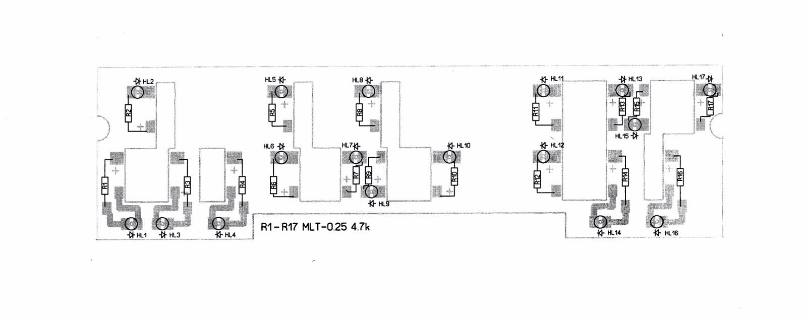

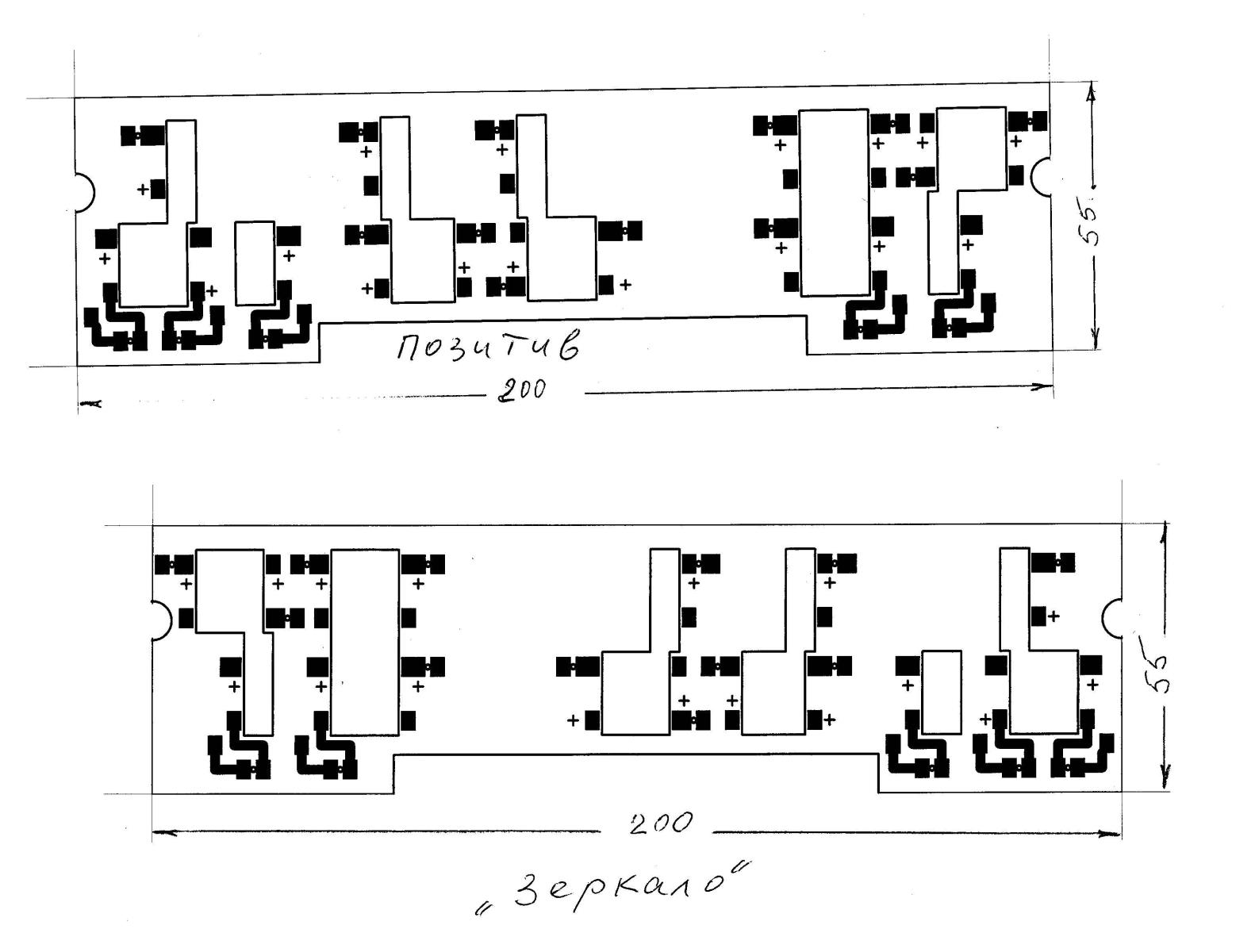

Ну, я как заяц - трепаться не люблю. Сказано - сделано. Выкладываю печатку.
Немного погодя, сегодня, скину описание. В.Д.

Вот описание, читайте. Ну, не ЛЕВ ТОЛСТОЙ. Извините, если что-нибудь пропустил. Если что непонятно, спрашивайте. Постараюсь ответить, если это в моей компетенции. В.Д,
