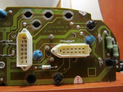

Там короче в колодке XP4 лампочки и сидят на минусе!!!Т.е. с датчика на них подавать надо минус, а чтобы это всё работало надо датчик тоже запитать!!Вот мне и нужго взять откуда то плюс чтобы он был от зажигания???Может быть от стеклоочистителя заднего стекла он у меня тока от зажигания работает??

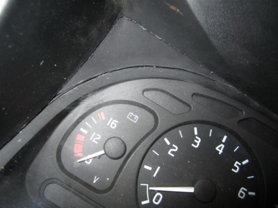

Непрочитанное сообщение spase123 » Вс янв 30, 2011 15:10:33
После пайки вот что вышло)

spase123 писал(а):Там короче в колодке XP4 лампочки и сидят на минусе!!!Т.е. с датчика на них подавать надо минус, а чтобы это всё работало надо датчик тоже запитать!!Вот мне и нужго взять откуда то плюс чтобы он был от зажигания???Может быть от стеклоочистителя заднего стекла он у меня тока от зажигания работает??
путаешь батенька! :hmmm: :D
в колодке XP4 у тя 2 лампочки и сидят на +, судя по твоим фото приборки. так что тяни провода к бачкам, а от них на массу.

Дак на них с датчика подводится минус????!!!Там толстая дорожка это же общий плюс, а тонкие дорожки идущие в xp4 это минусовые дорожки же?!)
8-Контрольная лампа уровня охлаждающей жидкости (-)
10-Контрольная лампа уровня омывающей жидкости (-)
Кстати у мну уже собрана цепь: с датчиков по 1 проводу в кприборке у другие 2 запитаны в один провод и в дальнейшем будут запитаны от како го нить "+"!!Кстати лампочка работает я проверял)
Кстати а может быть проканает как ты говоришь!!У меня раньше эти датчики так и запитаны были, но чё то я полазил по этому форуму и там сказали что лучше так не делать а то коротыш!!И тогда лампочка загоралась вроде когда мало ОЖ было!!

spase123 писал(а):Дак на них с датчика подводится минус????!!!Там толстая дорожка это же общий плюс, а тонкие дорожки идущие в xp4 это минусовые дорожки же?!
ДА!
да нах те +, если лампочки УЖЕ на + сидят!!!!!!!! :slap: дай им "-" и они будут гореть.

ну чё то я недогоняю на лампочку подводится с датчика "-", здесь базару нет, а вот как датчик будет работать если 1 контакт на массу а второй к приборке??Или при низком значении поплавок в датчики опуститься и замкнёт 2 контакта т.е "-" с массы и контакт приборки и подаст на приборку "-"сигнал ??Верняк??И лампочка зажжётся??

Всё сделал как ты сказал)))Внатуре работает!!Раньше у мну так же было запитано но я чё то пошуршал на этом форуме и было написано что так плохо будет и я всё переделал))

Непрочитанное сообщение inAngel » Чт апр 21, 2011 18:29:21
вот такое делаю
