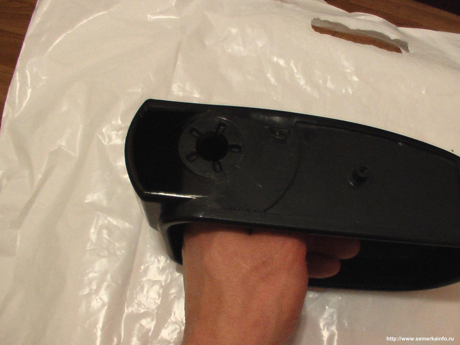

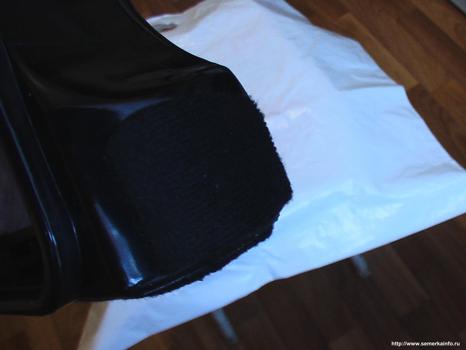

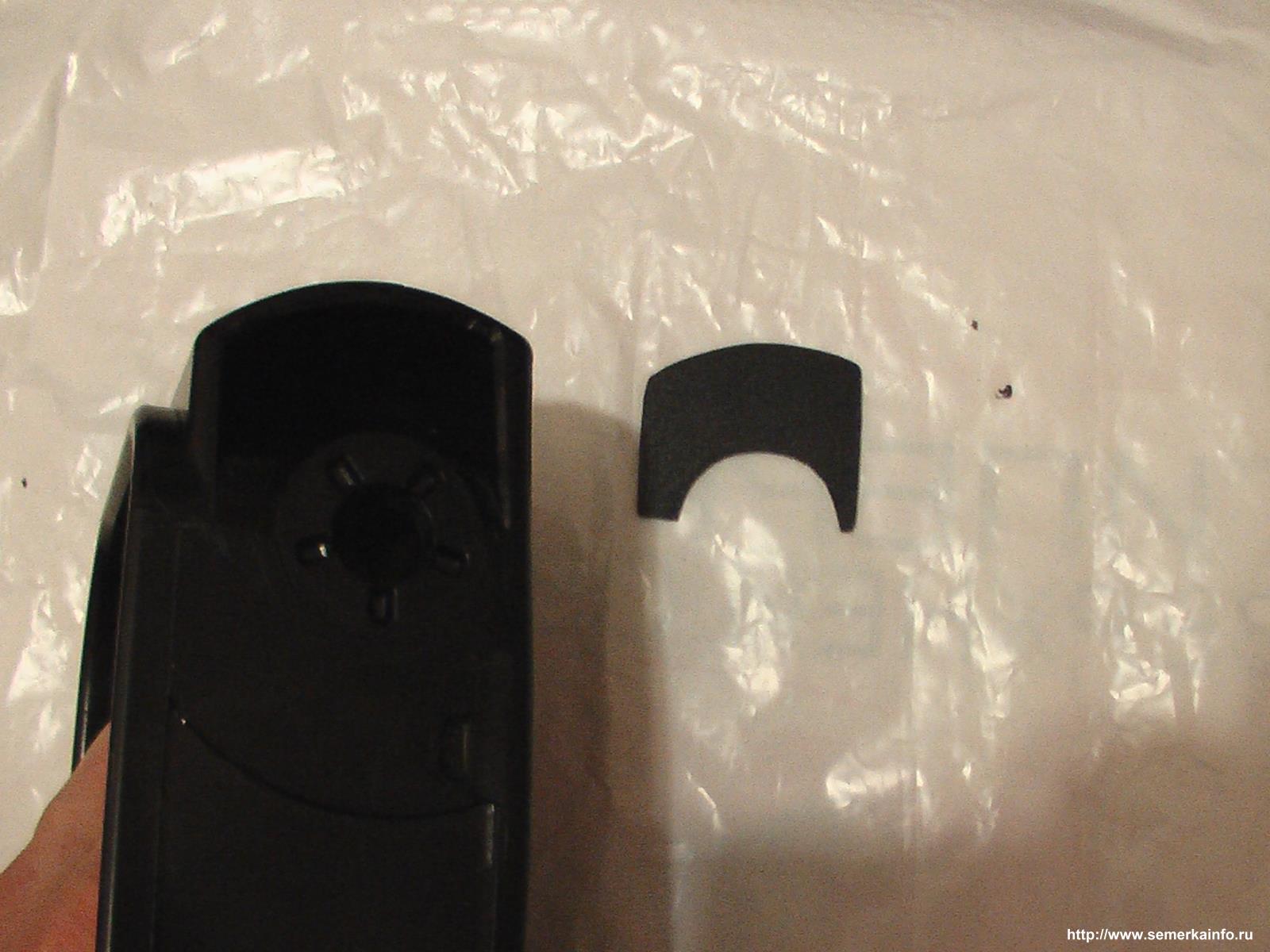

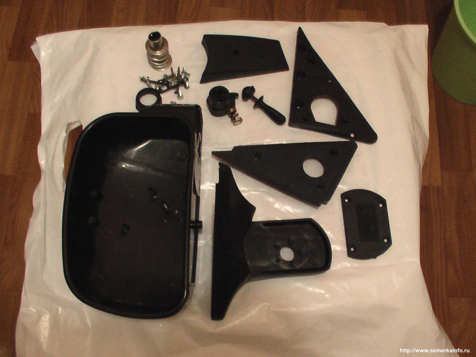

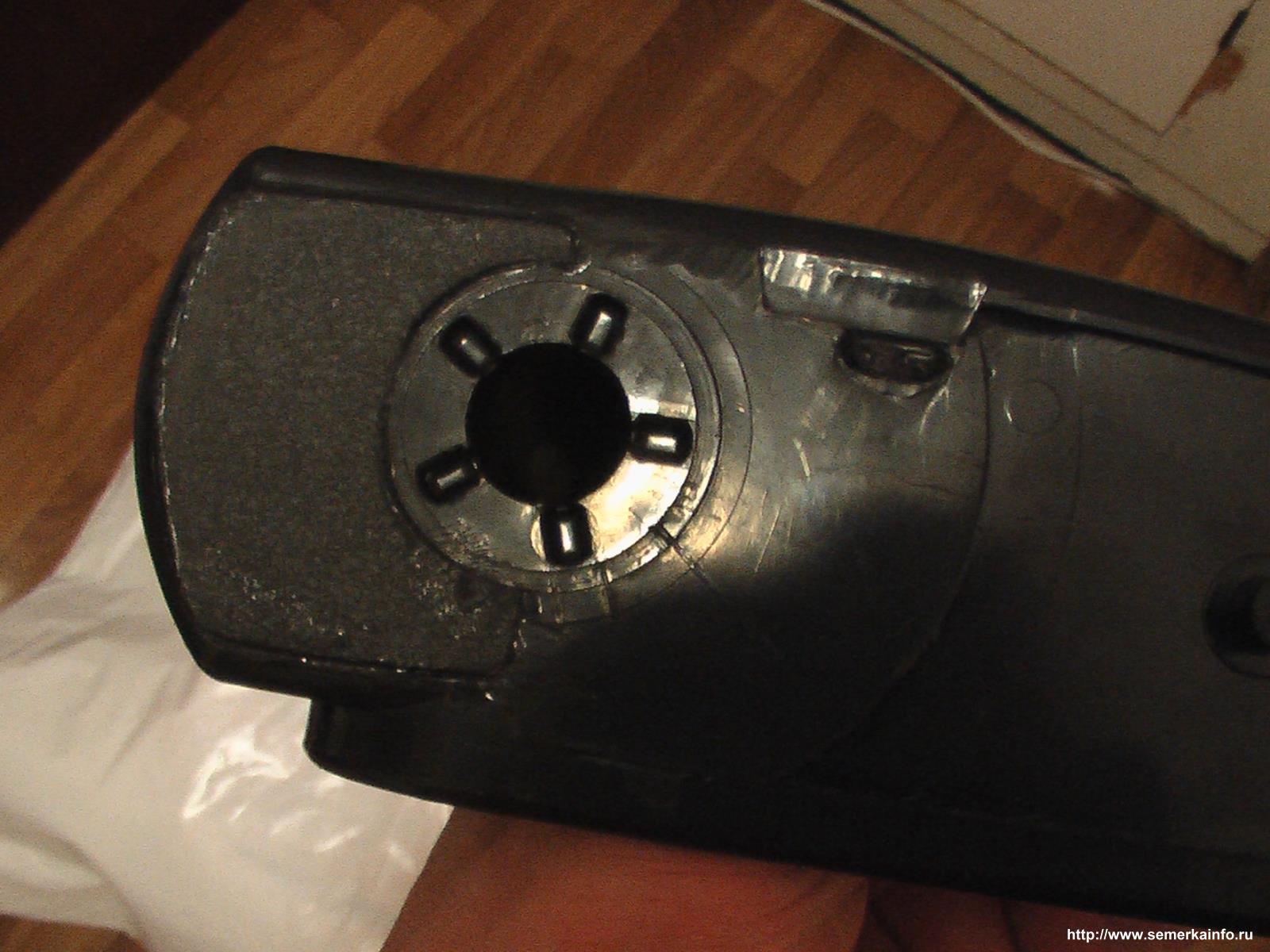

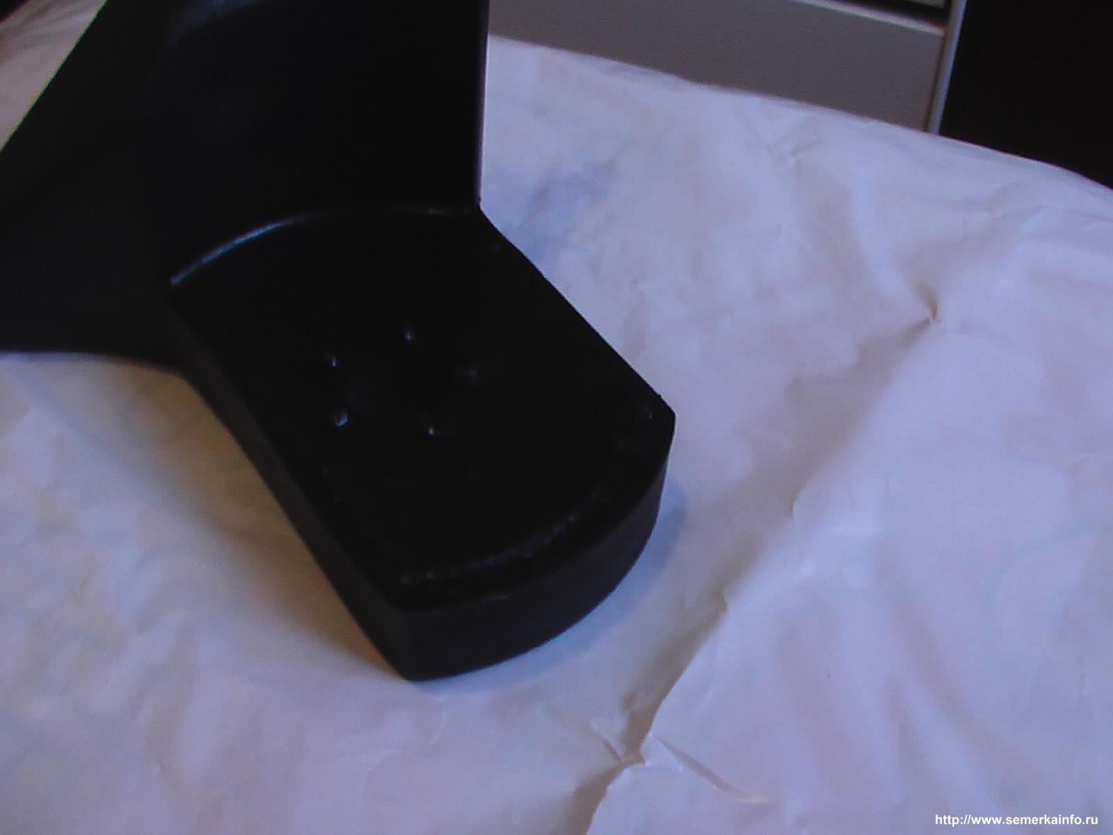

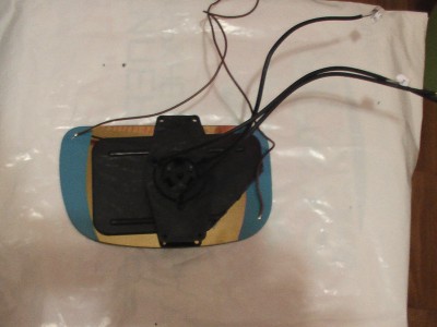

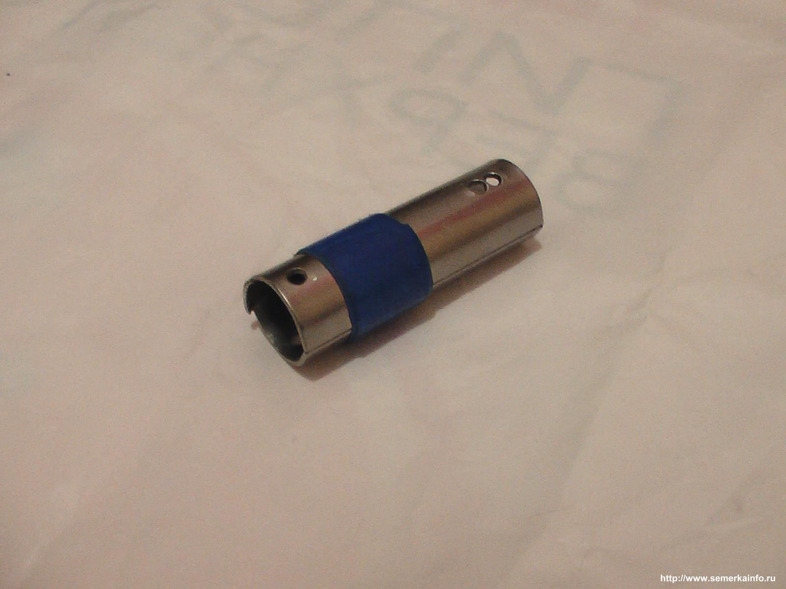

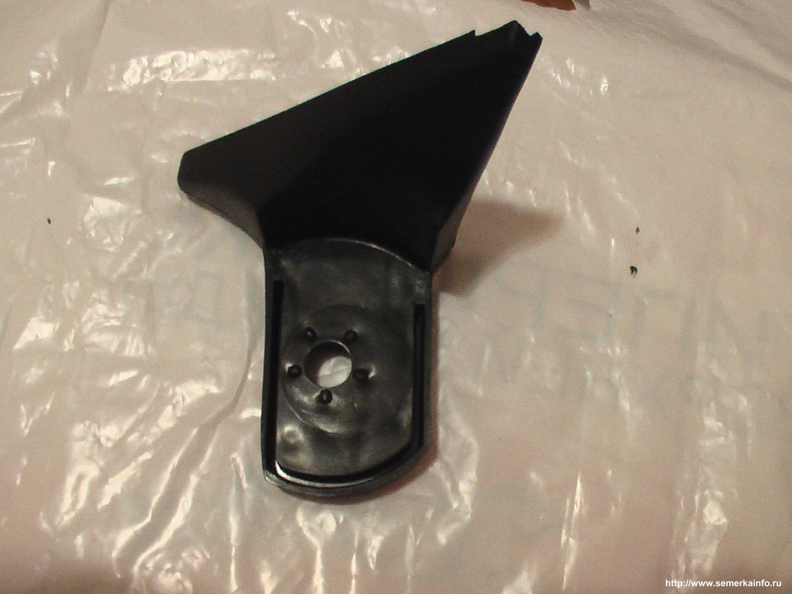

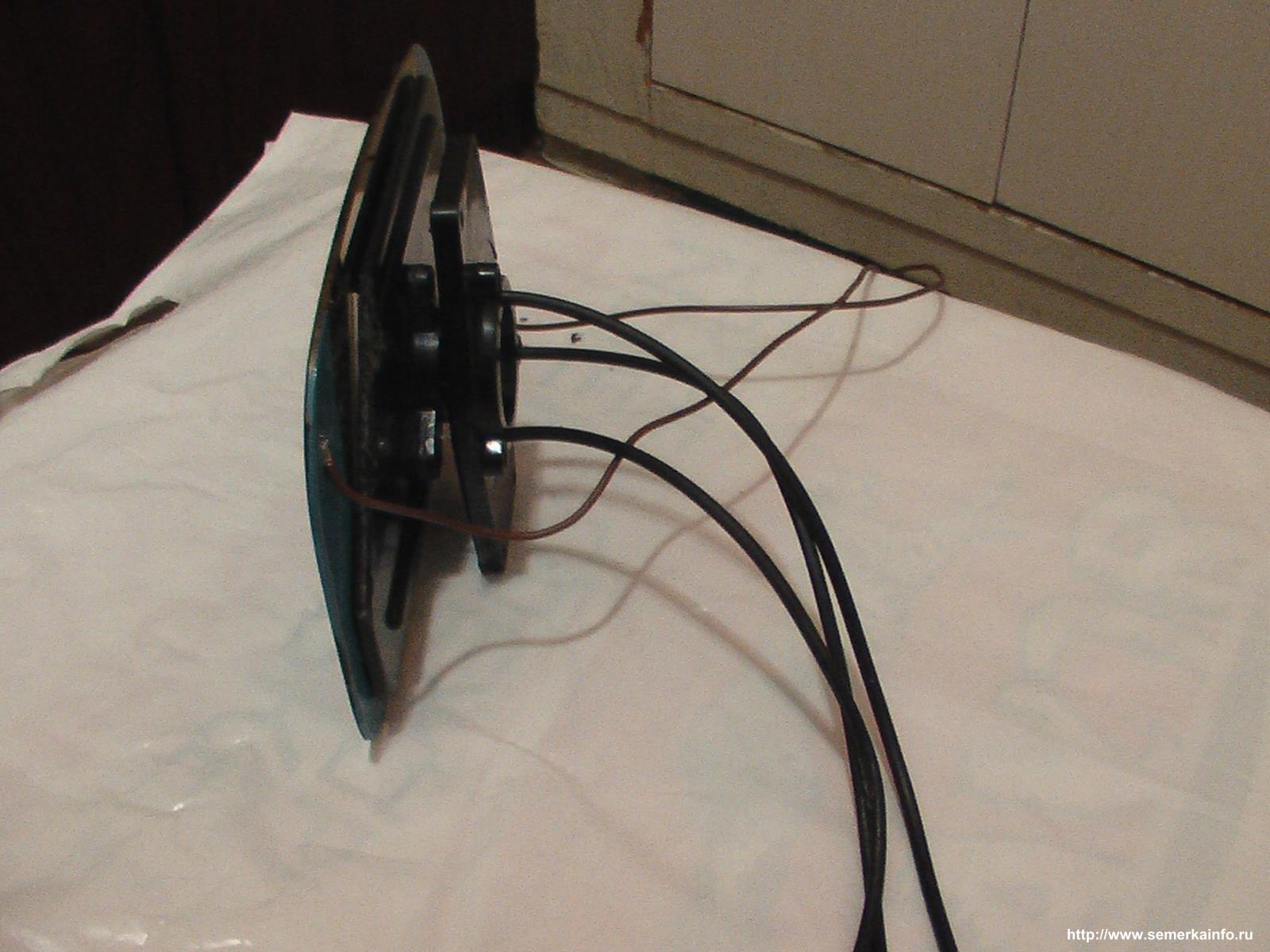

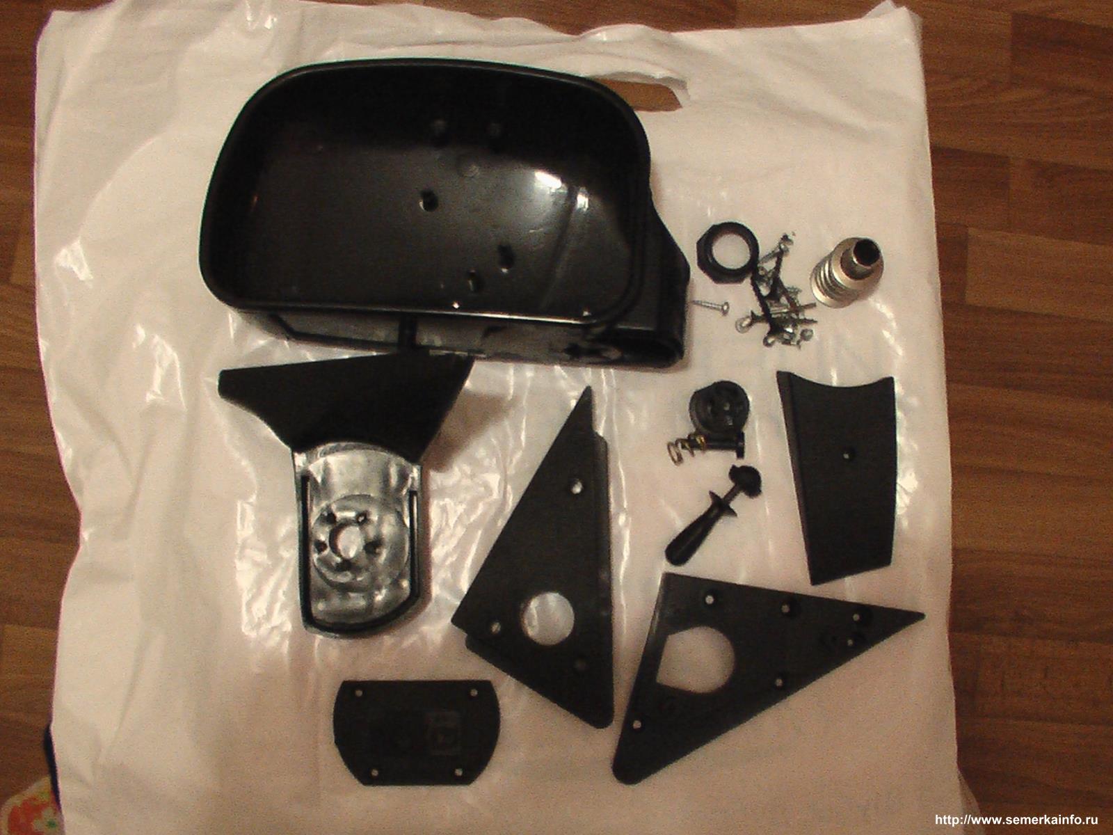

Вот к вашему рассмотрению несколько фото и небольшой коментарий, как я избавлялся от шума ветра в зеркалах. Если на фото,чего-то не видно,спрашивайте.А в общем зеркало я разобрал полностью,кое что уплотнил,залил герметиком подозрительные отверстия(видимо технологические) и металическую трубку,закрыл заглушкой пустоту в самом корпусе и наклеил уплотнитель(STP-антискрип) на корпус зеркала в месте соприкосновения с кронштейном. Осталось проделать тоже сомое со вторым зеркалом.

Непрочитанное сообщение макс73 » Чт фев 03, 2011 18:34:39
фото
составные части
пустота в корпусе
самодельная заглушка
технологический желобок в кронштейне заполнил герметиком
тросики управления отсоединяются от ручки управления (тянем с усилием за оболочку,чтобы вывести их из зацепления
заглушка на месте
втулка соединяющяя корпус и кронштейн(уплотнение изолентой) изнутри была забита герметиком
далее места наклейки уплотнителей

Да еще просверлил отверстие для крепления к рамке стекла и закрутил саморез с широкой шляпкой.

Непрочитанное сообщение мишаня » Чт фев 03, 2011 18:51:34
как ты их лихо...препарировал :clap2: и доработал.
макс73 писал(а):Да еще просверлил отверстие для крепления к рамке стекла и закрутил саморез с широкой шляпкой.
ну это больше для самоуспокоения.я эту дырдочку на рамке двери ...пластилином замазал :)

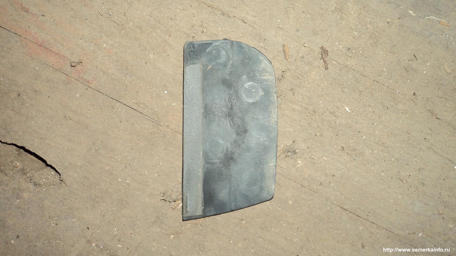

Непрочитанное сообщение рустем » Ср фев 09, 2011 17:54:01
OBEH
пластину попробуй приклеить между треугольником и корпусом зеркала,чтобы воздушный поток с грязью отсекала

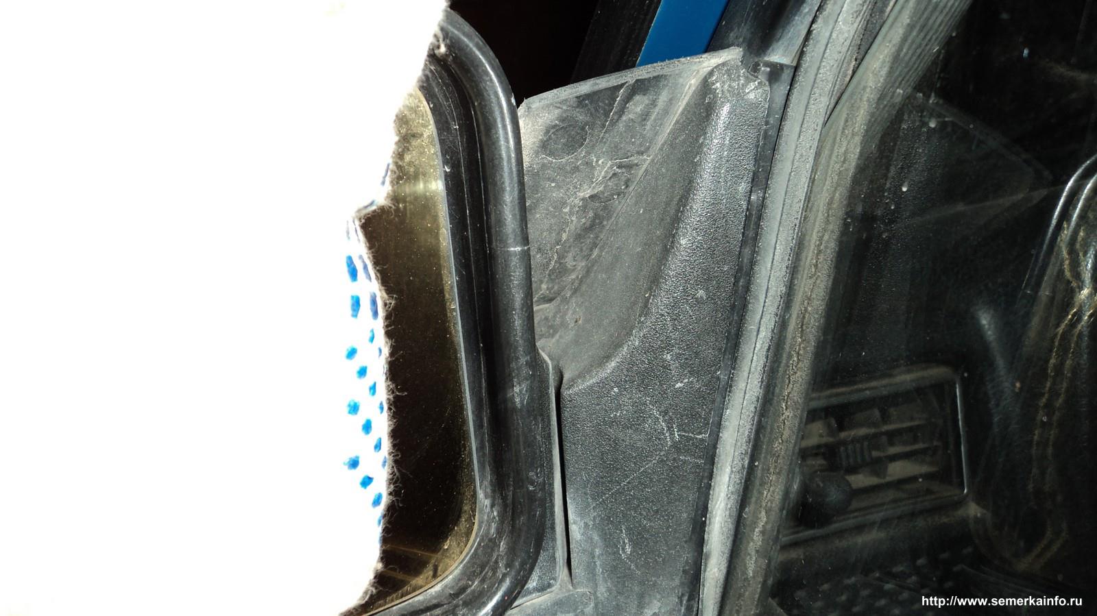

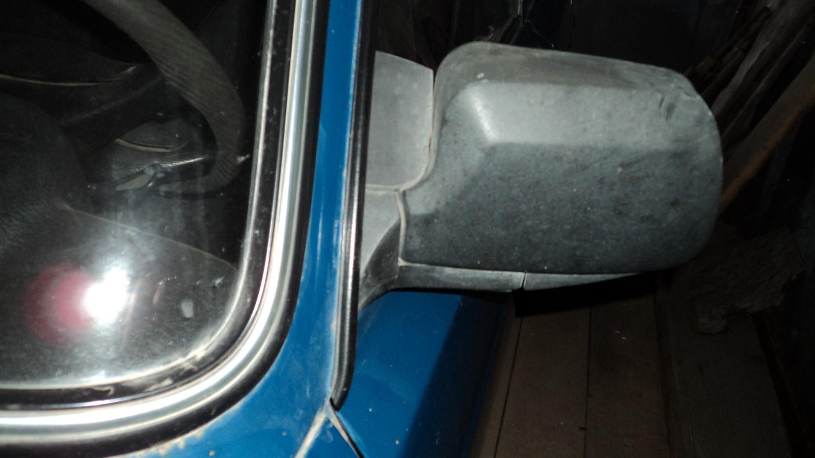

Непрочитанное сообщение рустем » Вс фев 20, 2011 18:18:37
Ну вот откопал сегодня гараж,выкладываю фотки
С этой пластмассткой стекло боковое уже не так сильно забрызгивает
Лучше сначала из плотного картона шаблон по месту вырезать,а потом уже из пластика.Кстати левая и правая разные будут по форме(не симметричны)
Клеил на двусторонний скотч
Пока фоткал,на морозе задел,отпала,зараза.Видать скотч некачественный
