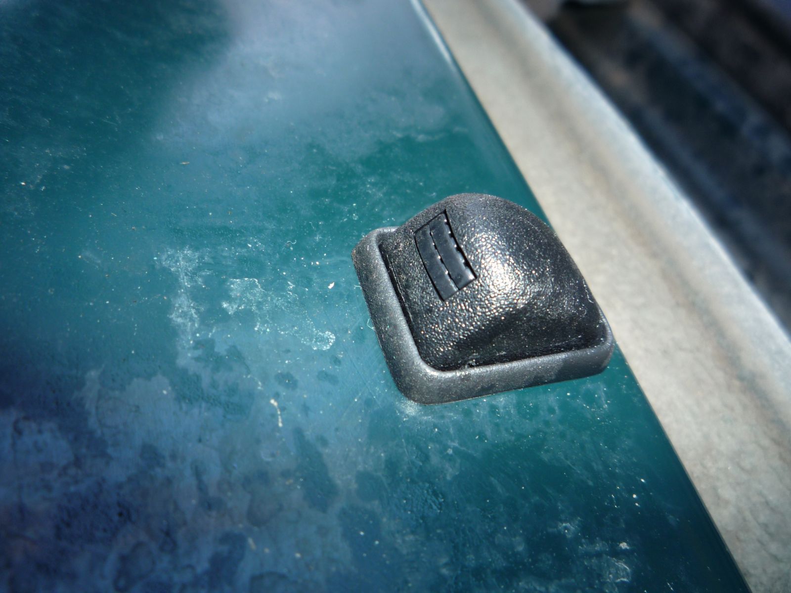

Может конечно я и не в тему, но вдруг кому интересно будет. Купил себе сегодня новые форсунки (или как они называются?), которые на лобовое стекло прыскают, т.к. старые работали просто ужасно. Сначала думал поставить от Шевроле-Нивы, но они стоят 70 р за штуку, а продавщица мне посоветовала взять вот такие (на фото ниже, стоят 30 рублей за штуку), как она сказала, они специально для классики.
В них два ряда по три дырки в каждом ряду. Нижние ряд прыскает в центр стекла (по вертикали), а верхний ряд в верх лобового стекла. Настраивать ничего не пришлось вообще, вырвал старые форсунки (т.к. фиг знает как их снимать) и поставил новые, просто закрутив рукой снизу гаечку. В общем покупкой доволен как слон, работает все отлично и никаких проблем с установкой не было.
PS: Вот видео того, как они работают (видео мое)
