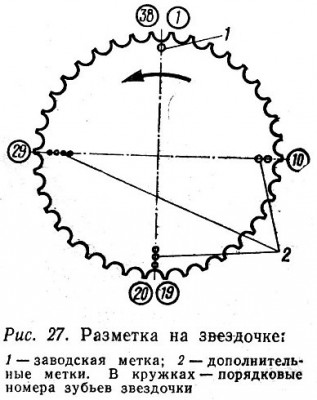

Непрочитанное сообщение mik58 » Вс апр 17, 2011 18:30:08
при регулировке пользуюсь такой схемой

Непрочитанное сообщение олежек » Пн апр 18, 2011 6:09:04
mik58
раньше сидел на автоладе, там пользователь с ником барабан выкладывал такую схему, накернил один раз керном и все пользовался после постоянно...

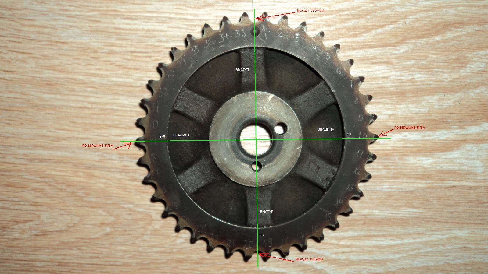

Непрочитанное сообщение рустем » Пн апр 18, 2011 15:14:01
Может кому-нибудь будет полезным:
как известно,при регулировке клапанов необходимо выставлять звезду привода распредвала в определенное положение.
Многие хозяева на своих машинах при первой регулировке сразу ставят метки на звездочке,дабы в дальнейшем упростить себе работу.Это правильно.Но если на звездочке нет меток(я например в сервисе работая,часто с таким сталкиваюсь) можно точно выставить распред по приведенному ниже рисунку:
0 град-это ежу понятно :)
90 град-впадина в теле шестерни и ориентир:вершина зуба
180 град-выступ на теле шестерни и ориентир: между зубьями
270 град-впадина в теле шестерни и ориентир:вершина зуба
