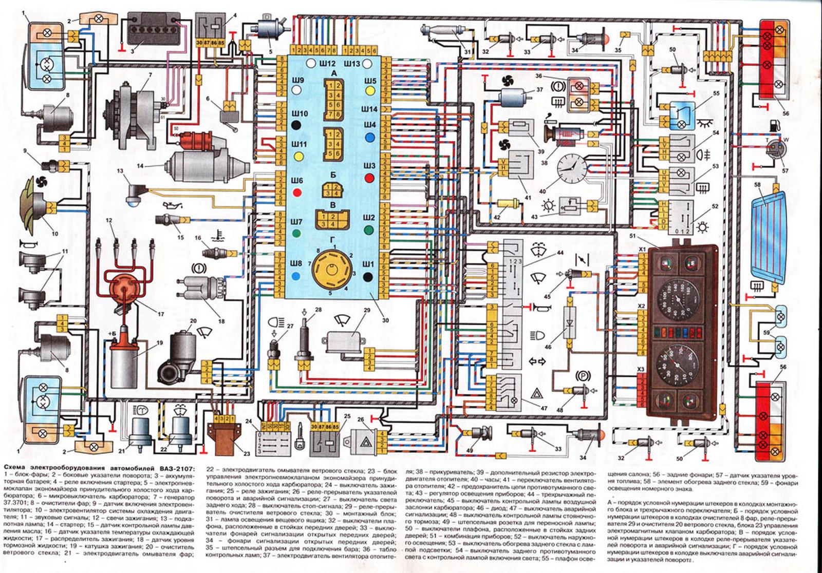

Непрочитанное сообщение JET » Сб апр 16, 2011 19:57:01
Werzila
Дружище, а ты правильно вычисляешь номер контакта в колодке? Перепроверил по схеме твой пост - все сточностью до наоборот, не с того торца колодки смотришь когда считаешь.
Вот те схема, на фоне ЧЯ нарисовано как считаются контакты в колодках. Че не поймешь спрашивай. :rolleyes:

JET писал(а):Werzila
JET ОГРОМНОЕ СПАСИБО ЗА СХЕМУ!!! :thumbsup: :thumbsup: :beer2: просто я такую схему не смог найти.у меня в мурзилке еще наверно родная и с машиной в комплекте шла..так там все ч/б и не читаемо.. :crazy: Буду разбираться... :hmmm:
