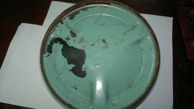

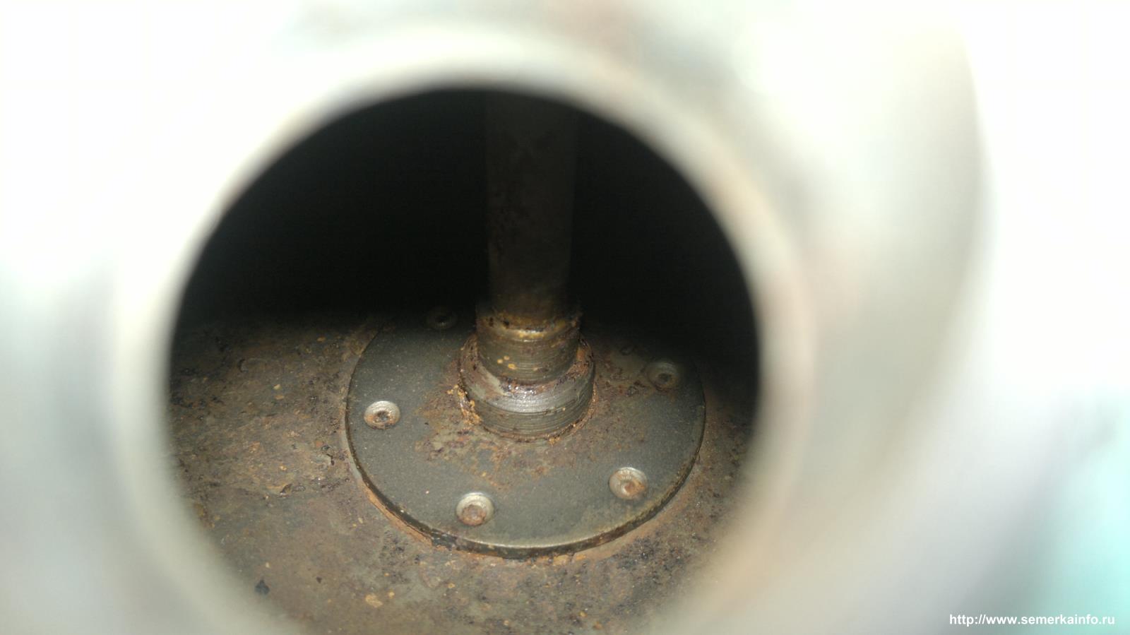

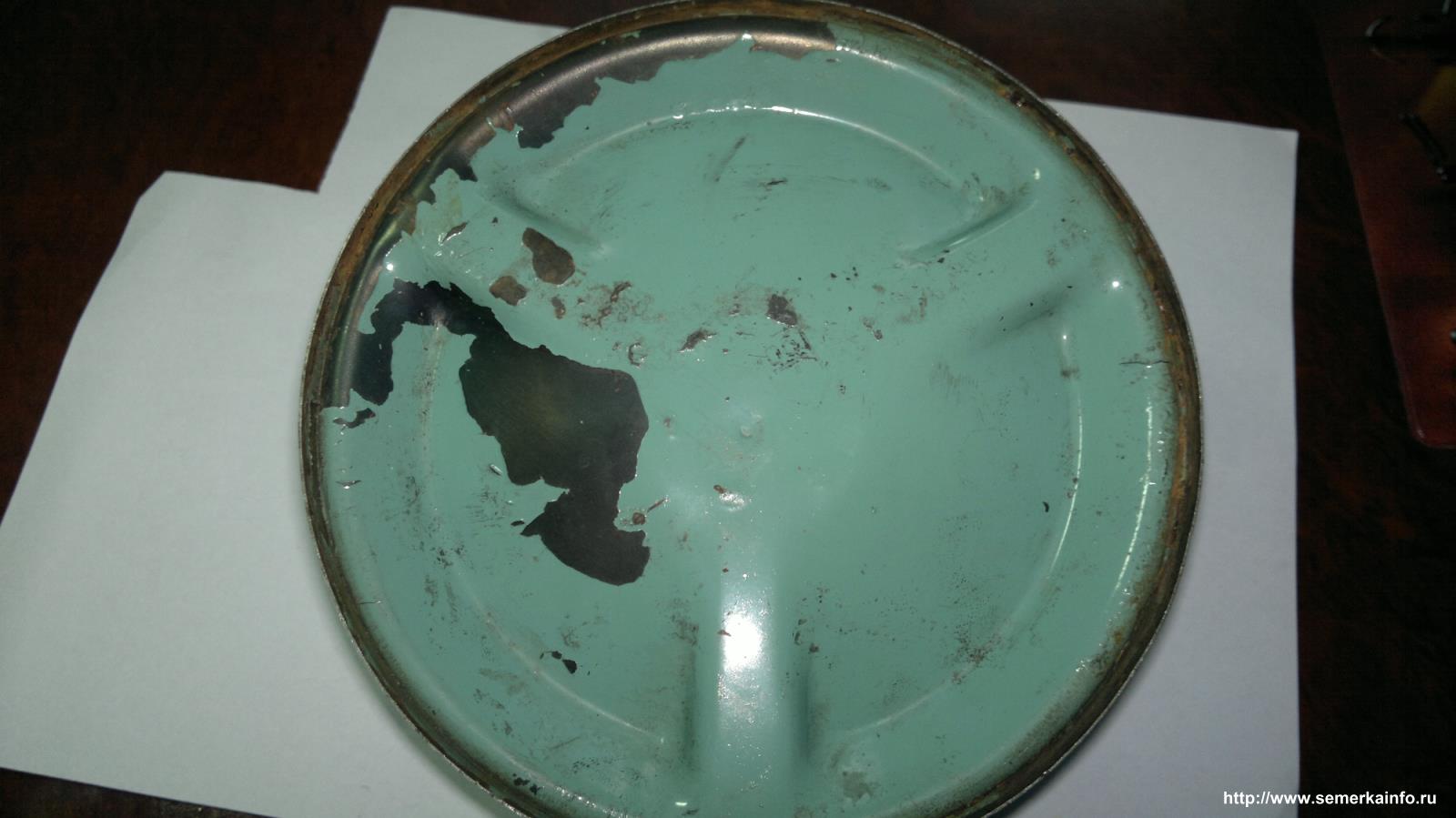

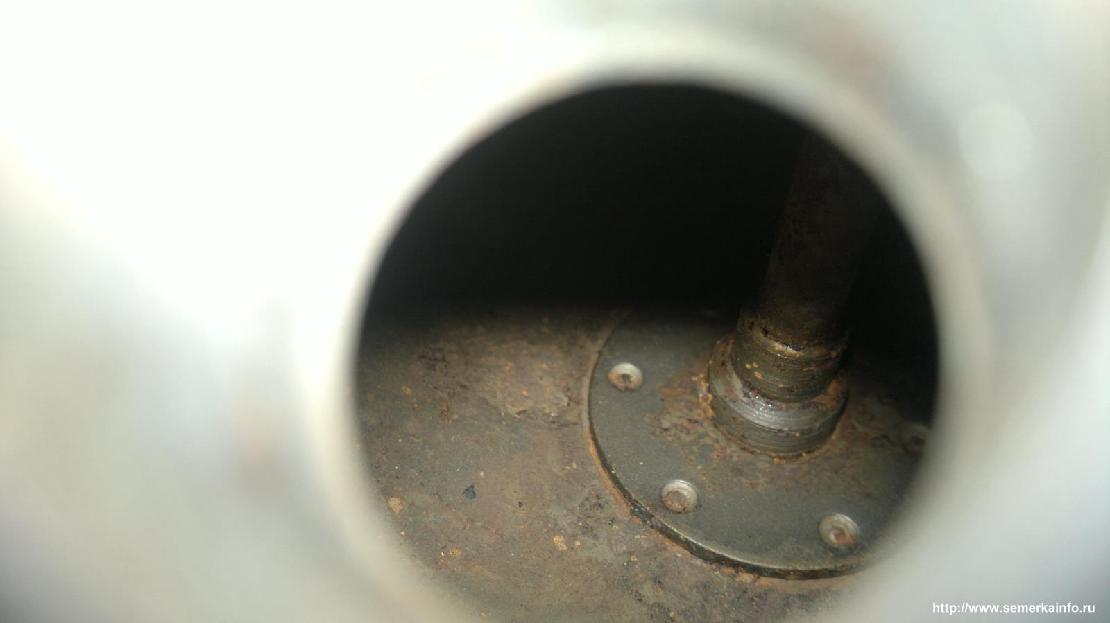

Сделал несколько фоток большого размера, для наглядносте.
Попытался сфоткать внутрености через заливную горловину.

по моему мнению вполне нормальное состояние
промыть керосином :yes:

mik58 писал(а):по моему мнению вполне нормальное состояние
+1. Вроде, ничего так, вполне.
