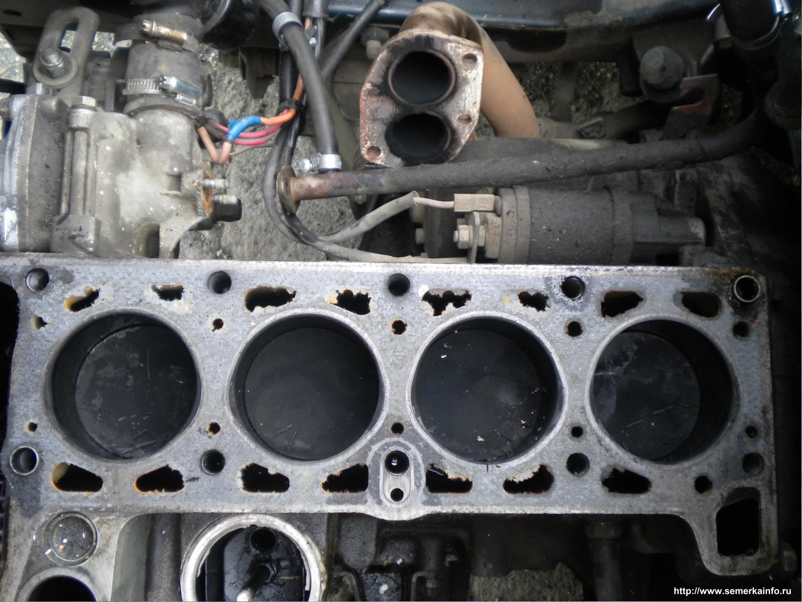

всё открутил болты! :thumbsup: весь вороток на ключе изогнул! но вот ещё проблемка :sad: снял головку и увидел какието непонятные нагары на выпускном колекторе(штанах) и в сомих цилиндрах очём это может говорить?
во 2 патрубеке 2 цилиндра почти весь патрубок забило
нагар слоями какимито

видимо масло порядочно кушало :hmmm:
