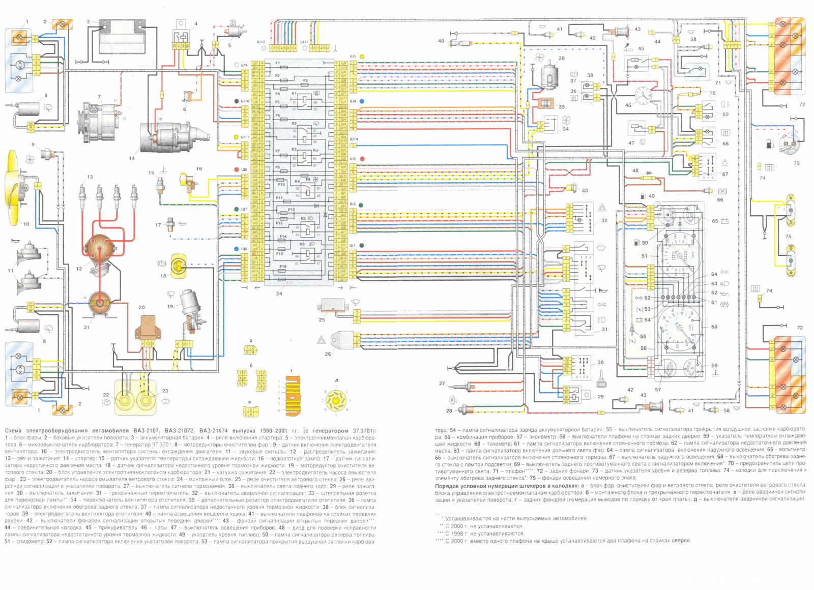

нужна помощь:ВАЗ2104 1991г, нет зарядки. Ремень подтянут.до пуска вольтметр показывает в белой зоне ближе в право.при запуске не значительное падение влево -запуск -возврат стрелки в первое положение. лампочка не горит с рожденья(видимо уже не ставили т.к. нет реле контроля лампочки) ...на рабочем движке снимаю клему - глохнет...на предохранителе (№ 9) контрольной лампочкой проверял - пусто. делаю вывод что до предохранителя напряжение не доходит...за замке зажигания клемники поджимал.....на этом мои познания физики закончились. гена с таблеткой .ещё не смотрел что за гена и какая у него ЧЕБУРАШКА
- темно уже.весь мозг вынес - есть ли ещё какие замеры не снимая Г. для исключения др. причин?

Цепи, защищаемые предохранителями
№ Защищаемые цепи
1 (8А) Задние фонари (свет заднего хода). Электродвигатель отопителя. Контрольная лампа и реле обогрева заднего стекла (обмотка)
2 (8А) Электродвигатели очистителя и омывателя ветрового стекла. Электродвигатели очистителей и омывателя фар. Реле очистителя ветрового стекла. Реле очистителей и омывателя фар (контакты)
3 (8А) Резервный
4 (8А) Резервный
5 16А Элемент обогрева заднего стекла и реле включения обогрева (контакты)
6 (8А) Прикуриватель. Штепсельная розетка для переносной лампы
7 16А Звуковые сигналы
8 (8А) Указатели поворота в режиме аварийной сигнализации. Выключатель и реле-прерыватель указателей поворота и аварийной сигнализации в режиме аварийной сигнализации
9 (8А) Регулятор напряжения генератора
10 8А Указатели поворота в режиме указания поворота и соответствующая контрольная лампа. Контрольные лампы резерва топлива, давления масла, стояночного тормоза, уровня тормозной жидкости. Контрольная лампа заряда аккумуляторной батареи. Комбинация приборов. Вольтметр. Система управления пневмоклапаном карбюратора. Реле-прерыватель контрольной лампы стояночного тормоза. Задние фонари (лампы стоп-сигнала). Плафоны внутреннего освещения кузова.
11 8А Правая фара (дальний свет). Обмотка реле включения очистителей фар (при включенном дальнем свете)
12 8А Левая фара (дальний свет). Контрольная лампа включения дальнего света фар
13 8А Левая фара (габаритный свет). Правый задний фонарь (габаритный свет)
14 8А Фонари освещения номерного знака. Подкапотная лампа. Контрольная лампа включения габаритного освещения.
15 8А Правая фара (габаритный свет). Левый задний фонарь (габаритный свет). Лампа освещения прикуривателя. Лампы освещения приборов. Лампа освещения вещевого ящика
16 8А Правая фара (ближний свет). Обмотка реле включения очистителей фар (при включенном ближнем свете)
17 8А Левая фара (ближний свет)
1 – реле включения обогрева заднего стекла (Р1);
2 – реле включения очистителей и омывателя фар (Р2);
3 – перемычка на месте установки реле включения звуковых сигналов;
4 – запасной предохранитель; 5 – реле включения дальнего света фар (Р5);
6 – реле включения ближнего света фар (Р6);
7 – предохранитель.
Предохранители в монтажном блоке пронумерованы по порядку слева направо

какая панель то у тебя, посмотри лампу заряда, она там есть но может перегорела, она находится в спидометреЖека Сан писал(а):нужна помощь:ВАЗ2104 1991г, нет зарядки.
ЗЫ когда машину купил то, может до тебя не горело уже, на акуме чисто ездило
