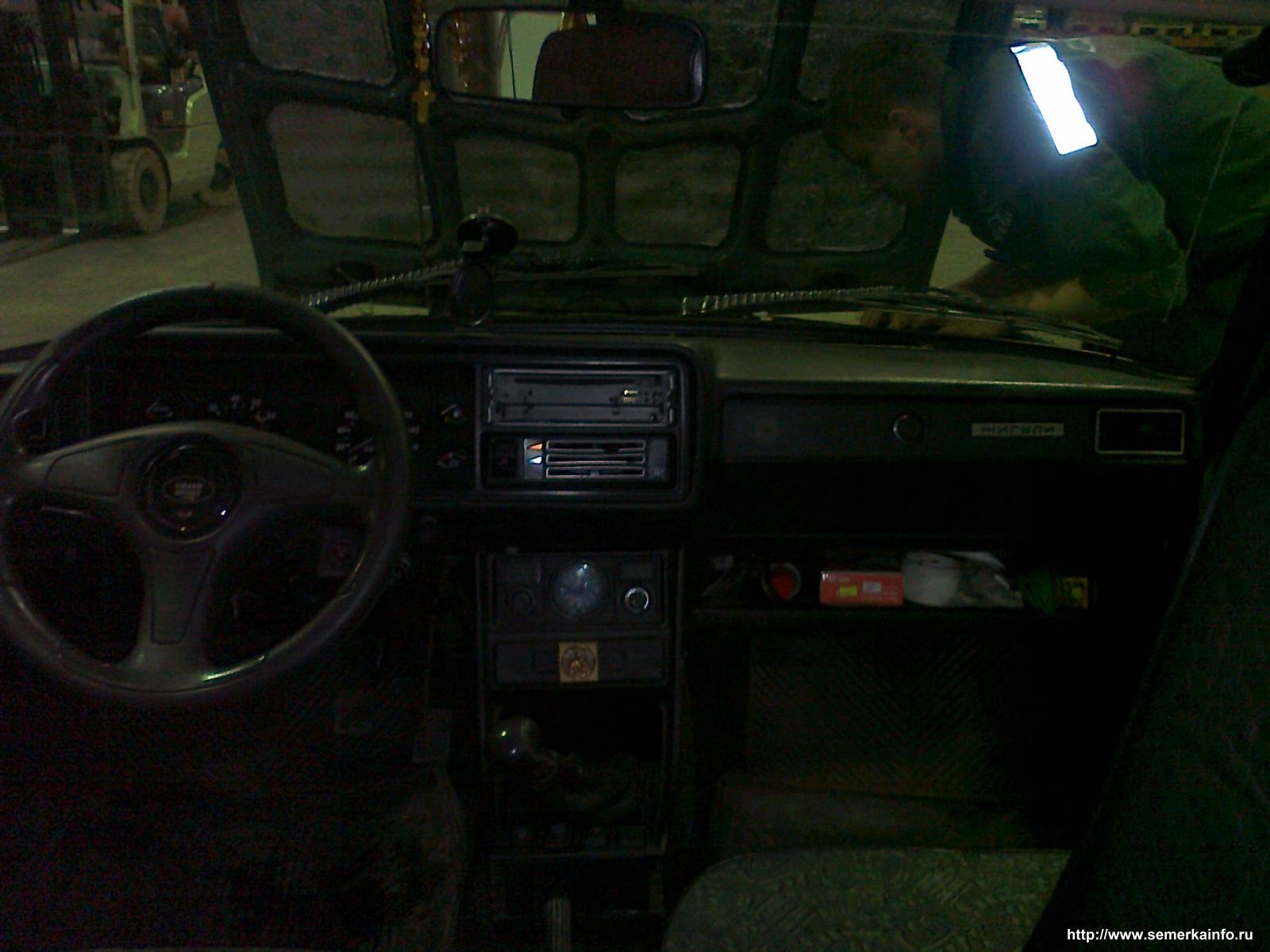

"Колхозная" доп.подсветка салона.

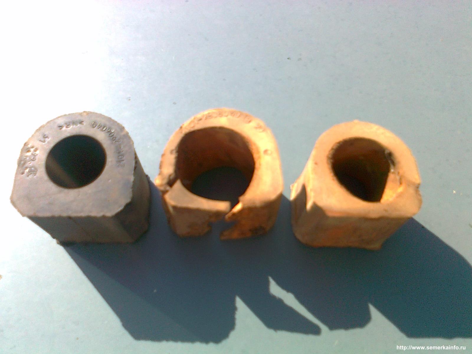

Ещё кратенько напишу про устранение стука, который меня слегка нервировал на протяжении последнего года - как я и думал дело оказалось во втулке рычага поперечной устойчивости (или как там его правильно называют...)
После отмачивания, обстукивания и танца вокруг машины удалось открутить одну гайку из 4х - остальные болты благополучно сломал.
Правый нижний болт удалось при помощи кувалты и выколотки выбить (он к рычагу изнутри приварен в трёх точках), а с левыми двумя морочиться не стал - высверлил и подчистил "болгаркой". Заместо сломанных болтов поставил обычные болтики, правда теперь их пришлось придерживать от прокручивания при закручивании гаек. К сожалению фото собранного рычага не сделал (после махания кувалдой уже ничего не хотелось), а вот фото старых втулок успел)))
