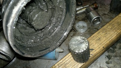

Сломался какраз по шлицам, ровненько по упорное кольцо. Вскрыли ещё во дворе, с надеждой, что привод просто выскочил, но не тут то было.

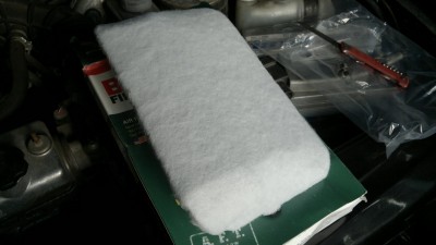

-установил фильтр салона, правда, это лишь одно название, но от листьев должен спасать, да и пыли немного меньше в салоне будет.

Сняли вал с гранатами, внимательно осмотрели его, на кусочке вала, который остался в наружной гранате была обнаружена довольно большая раковина, что говорит о качестве литья а в самой гранате отсуствовал один шарик, что, на наш взгляд, в сочетании с качеством самого вала и стало причиной вот такой вот бяки.
Прошлись по гаражным мастерам, выбрали хороший шарик из б/У гранаты, собрали, промазали по новой, предварительно вытерев старую смазку. Приступили ко второй гранате, но... я забыл купить второй пыльник и сборка с установкой вала отложилась на завтра.

Жека писал(а):установил фильтр салона, правда, это лишь одно название, но от листьев должен спасать, да и пыли немного меньше в салоне будет.
Вот это интересно :thum1: Надо будет дочке в "питнаху" такой вонзить. Как он правильно "позиционируется" на рынке? На коробке не видно. Типа, салонный фильтр для... или как

Буйный, этот фильтр не самое лучшее решение, полумера скорее.
Себе хочу и вам советую вот такой вот адаптер, который позволяет установить полноценный фильтр салона от "десятки", сам адаптер стоит около тысячи рублей, но я считаю, что он того стоит. Во первых проблем с заменой не будет, а во вторых, фильтр салона от десятки можно купить в любом магазине.
Себе поставил обычный лишь потому, что адаптер нужно около двух недель ждать, да и небюджетно для меня на данный момент. По весне обязательно закажу себе.
По поводу того, как спросить на рынке такой, как поставил я, точно не скажу, заказывал по интернету, с другого форума.
Вот Вам ссылочка на обсуждение, там точно должен быть ответ на Ваш вопрос. :)

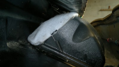

Открутил лишний пластик в багажнике, который мешал снять фонарь и обнаружил несколько приятных мелочей, а если быть точным, то это очаги коррозии вокруг отверстий для шурупов, крепящих обшивку багажника, благо, таковых оказалось всего два. Уже имея горький опыть несвоевременной борьбы с коррозией, шестерёнки в башке начали крутиться быстрее и я загрузился вопросом, как бы их оперативно, качественно и быстро устранить.
Зачистить, загрунтовать и закрасить?
Или зачистить и обработать чем-то поинтереснее? :hez:

Я бы тебе и без сети посоветовал сразу туда нырять. Замучился на дочиной питнахе их подгибать/реставрировать/поджимать...По поводу ржи - только зачистка до блеска шкуркой(с запасом по территории (!) ), обработка любым преобразователем ржавчины, грунтовка и окраска. Другого пути просто нет :thum1:

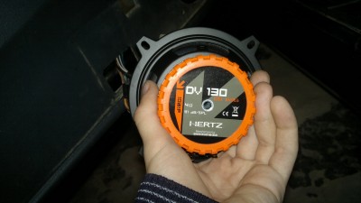

Решил сегодня немного себя побаловать и прикупил машинке Hertz DSK 130.
Хоть посадочные места в двери и под тринашки, герцы в них садиться полностью отказались, чтоб не курочить дверь и сами динамики, подложил гаечки под крепления.
ВЧ и фильтры поставить не успел.
Думаю, с понедельника займусь. :)
