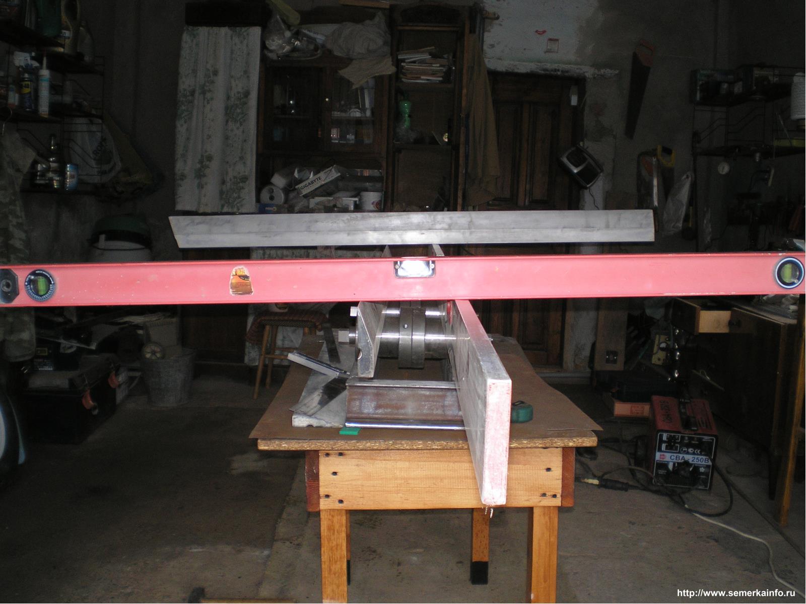

Покупать новый чул дороговато, видимо. А вот поискать по гаражам, разборкам и т.п. очень даже гуманно по бабкам получицца. Схемы проверки геометрии можно найти в сети или самому проверить использую два штукатурных правИла и рулетку, приложенных к фланцам чулка в разных плоскостях. Примерно, как я ловил параллельность двух валов трубогиба. Тебе нужно поймать параллельность двух фланцев чулка, т.е. правИла должны стоять вертикально.. Думаю, принцип замеров понятен?
