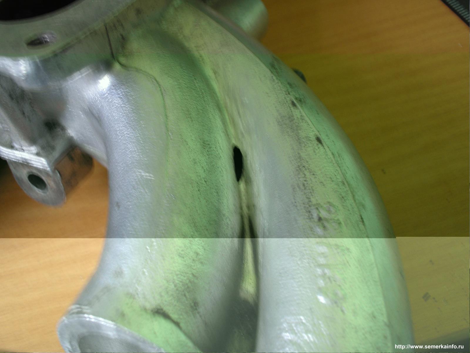

дело сдвинулось, подогнал впускной коллектор, проточил его, но клапан в него так и не проходит,это ладно, штифты вставил в отверстия для ож (прогрев коллектора) нарезал резьбу вкрутил болты, и протер таки две дырки в коллекторе, думаю чем заделать лучше?

Сусанин писал(а):и протер таки две дырки в коллекторе
ето где ты там нашел такие места для вылета?
Сусанин писал(а):штифты вставил в отверстия для ож (прогрев коллектора) нарезал резьбу вкрутил болты
заглушил что ли...???
зы. фото в студию!

Непрочитанное сообщение Сусанин » Вт май 18, 2010 14:04:04
фоты

Re: Доработка ГБЦ
Непрочитанное сообщение byran » Вт май 18, 2010 17:36:25
Коллектор надо варить аргоном, можно холодной сваркой, но менее надежно! а еще лучше на разборке купить за пару р. зы. как так получилось, ты убирал перегородку?
Заглушка в канал для ОЖ не есть хорошо, придумай втулку а не заглушку. Отлично подходят направляющие распредвала! (но у нас я их не нашел :sad: )
Сообщения: 5503
Поблагодарили: 240 раз
Re: Доработка ГБЦ
Непрочитанное сообщение Сусанин » Вт май 18, 2010 21:41:42
залепил холодной сваркой,
да, убирал перегородки
