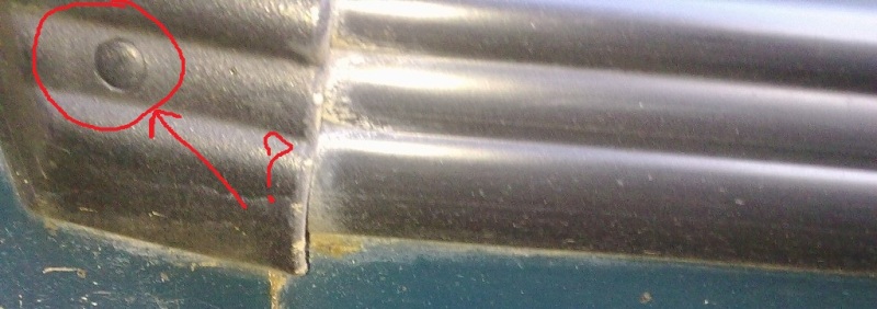

А здесь что (обведено красным) ? Заглушка, или не? Что под ней?

Вованн писал(а):А здесь что (обведено красным) ? Заглушка, или не? Что под ней?
Там такое же отверстие, как и по всему порогу - самое обычное. Просто снимаешь эту заглушку (у неё что-то типа распорки как в дверях, на которых держатся карты), она, если нормальная, потом ставится преспокойно на место. У меня справа был отломан один усик из трёх и она отваливалась.

Re: антикорозийная обработка порогов
Непрочитанное сообщение Barsuk » Сб сен 24, 2011 14:52:47
У тебя вон вокруг неё гнить начинает. Снимай однозначно, обрабатывай чем-нибудь, пока не поздно. Хоть не в тон краской антикоррозийной закрась пока, чтоб не гнило.

Barsuk писал(а):Вованн
ага, тоже заметил, там по шву ржавеет. :slap: Поэтому и хочу снять, посмотреть что хоть там творится под ней. В моей теме есть полные фотки со всей ржой.

ВованнЗаглушку, думаю, без проблем снимешь\поставишь. Главное не выламывать её - там обычное трёхлепестковое крепление. Но советую вообще отодрать, закрасить, заткнуть и забыть - всё будет нормально. Пока есть по чему красить. :whistlin:

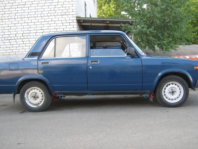

Решил залить полости порогов перед зимой. Думаю заливать шприцом через отверстия, которые под пластиковыми порожками. Залепил дренажные отверстия, отмеченные на фото голубым цветом. Вопрос: потечет ли масло через отверстия на стыке крыльев, отмеченные красным цветом, или там есть перегородки?
Непрочитанное сообщение олежек » Ср окт 19, 2011 7:03:33
marsel2442
потечет отовсюду, можешь не сомневаться даже больше скажу от туда где пластилином залеплено тоже...
Непрочитанное сообщение Barsuk » Пт окт 21, 2011 17:27:09
marsel2442 писал(а):Залепил дренажные отверстия, отмеченные на фото голубым цветом.
А вот залеплять не стоит ничего.
Непрочитанное сообщение Василь » Вс окт 23, 2011 19:01:51
Залеплялось все на время. После 2х дневных покатушек, все отлепилось и прочистилось. :whistlin:

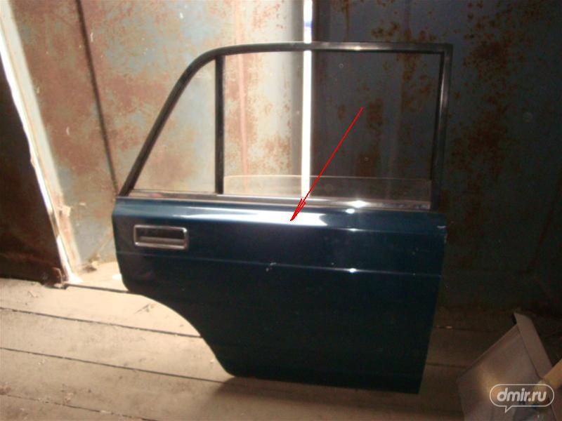

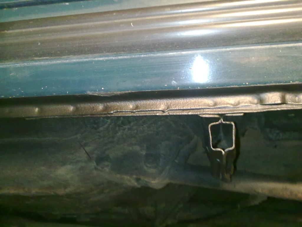

Непрочитанное сообщение Classic » Ср май 09, 2012 2:19:50
Полез вчера в дверь- отрегулировать привод замка, случайно заглянул снизу и увидел в месте, указанном на фото стрелкой (изнутри) очаги коррозии. Как я понял, там, в месте изгиба, проходит стык металла, а в сервисах при антикоррозийной обработке то ли забывают, то ли ленятся брызнуть туда Мовилем. В результате вода, попадая в дверь при мойке или дожде, стекает по этой поверхности и... Вобщем, обработал преобразователем ржавчины и Мовилем. Проверьте, друзья у себя эти потайные места!
