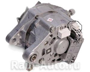

Не подскажете, вот к этой клемме (обведена черным) должен какой-нибудь провод подключаться.Генератор Г-222

не ужели ни кто не знает по моему вопросу?
Re: Все вопросы про ГЕНЕРАТОР 2.
Непрочитанное сообщение Йожык » Пн окт 31, 2011 20:37:51
gogres писал(а):не ужели ни кто не знает по моему вопросу?
это ж вроде 37.3701 старого образца? :confused:
в него туда подключается провод возбуждения, который через лампочку на приборке идет :)

Непрочитанное сообщение gogres » Пн окт 31, 2011 20:43:50
Я просто фотку такую нашел.А у меня Г-222. Там тоже этот вывод есть,но к нему ни чего не подключено.Кстати лампа заряда аккум. не горит,и не горела ни когда с момента покупки.Может это как-нибудь связано?

gogres
ты схемку то глянул? Реле туда подключается, реле лампы зарядки.

На счет реле понятно. А релюшку обычную, 4-х контактную?

Да нет,с зарядом всё ок.Я так понял у меня почему то отсутствует релюшка .Только вот какую релюшку ставить-обычную?
Непрочитанное сообщение JET » Пн окт 31, 2011 21:17:21
dak1989 писал(а):это ж вроде 37.3701 старого образца?
:no:
Это Г222
dak1989 писал(а):Не горит лампа=нет зарядки
:no:
На Г221А и Г222 зарядка от лампы не зависит.
gogres писал(а):Только вот какую релюшку ставить-обычную?
нет.
Нужно реле РС-702 (!)

gogres
На выходных снимал гену, тоже Г222, туда подсоединяется провод ОБЯЗАТЕЛЬНО. Далее стоит вот такая рылюшка
Но говорят можно поставить и обычную чёрную современную рылюшку, главное контакты не перепутать.
П.с. точно не помню это тот ли провод.
вот схема
1 – генератор;
2 – отрицательный диод;
3 – положительный диод;
4 – обмотка статора;
5 – регулятор напряжения;
6 – обмотка ротора;
7 – конденсатор для подавления радиопомех;
8 – аккумуляторная батарея; 9 – реле контрольной лампы заряда аккумуляторной батареи;
10 – монтажный блок;
11 – контрольная лампа заряда аккумуляторной батареи в комбинации приборов;
12 – вольтметр;
13 – реле зажигания;
14 – выключатель зажигания
