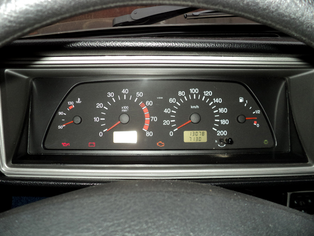

По просьбе форумчан выкладываю фотки пятнашечной панели, которая у меня сейчас стоит. Ставил её лет пять назад, поэтому фоток по изготовлению нет. Впринципе, ничего сложного, технология такая же, что и в моей теме "Щиток Hundai- в классику", даже проще. Штатный щиток обрезается по контуру внедряемого, спереди приклеивается панель из фольгированного текстолита, швы заполняются двухкомпонентным составом, потом всё это красится. "Палочку" управления панелью пришлось удлинить, сделал это с помощью какой то трубочки, ну и соответственно отверстие сделал в стекле. Кстати немного большое, на фотках видно как пыль туда попала, разбирать из-за этого не хочу. По подключениям тоже ничего сложного, все датчики подходят "удар в удар", несколько дополнительных проводов и всё. На дружественном форуме 2107.info есть тема про установку таких панелей, там распиновка приведена во всех подробностях. Ну а что непонятно- спрашивайте.

Зарегистрирован: Вт ноя 01, 2011 7:08:09
Модель авто: Lada 21054
Re: Панель приборов 3110 Волга в семерке
Непрочитанное сообщение Crystal » Чт ноя 03, 2011 6:15:18
Доброго времени суток!
Подскажите кто-нить менял приборку на ВАЗ 2105 на другую? Туда влезет от 3110 или вообще какую можно запихнуть? А то что-то родная как-то не впечатляет.
Заранее спасибо!
Непрочитанное сообщение олежек » Чт ноя 03, 2011 7:04:13
Crystal писал(а):Туда влезет от 3110 или вообще какую можно запихнуть?
а тема ваще о чем??? с начала читал?, там и фотге и подключения усе разжевано!!!
Crystal
Сообщения: 30
Непрочитанное сообщение Crystal » Чт ноя 03, 2011 7:43:22
олежек писал(а):а тема ваще о чем??? с начала читал?, там и фотге и подключения усе разжевано!!!
Блин, я то читал! Написано что нужно на пятерку ставить торпеду от семерки. А я хочу узнать какая приборка влезет без замены торпеды!
BORODA
Сообщения: 2851
Откуда: Сыктывкар
Благодарил (а): 103 раза
Поблагодарили: 371 раз
Непрочитанное сообщение BORODA » Чт ноя 03, 2011 17:53:24
Crystal
От Калины должна влезть, она вроде маленькая.
