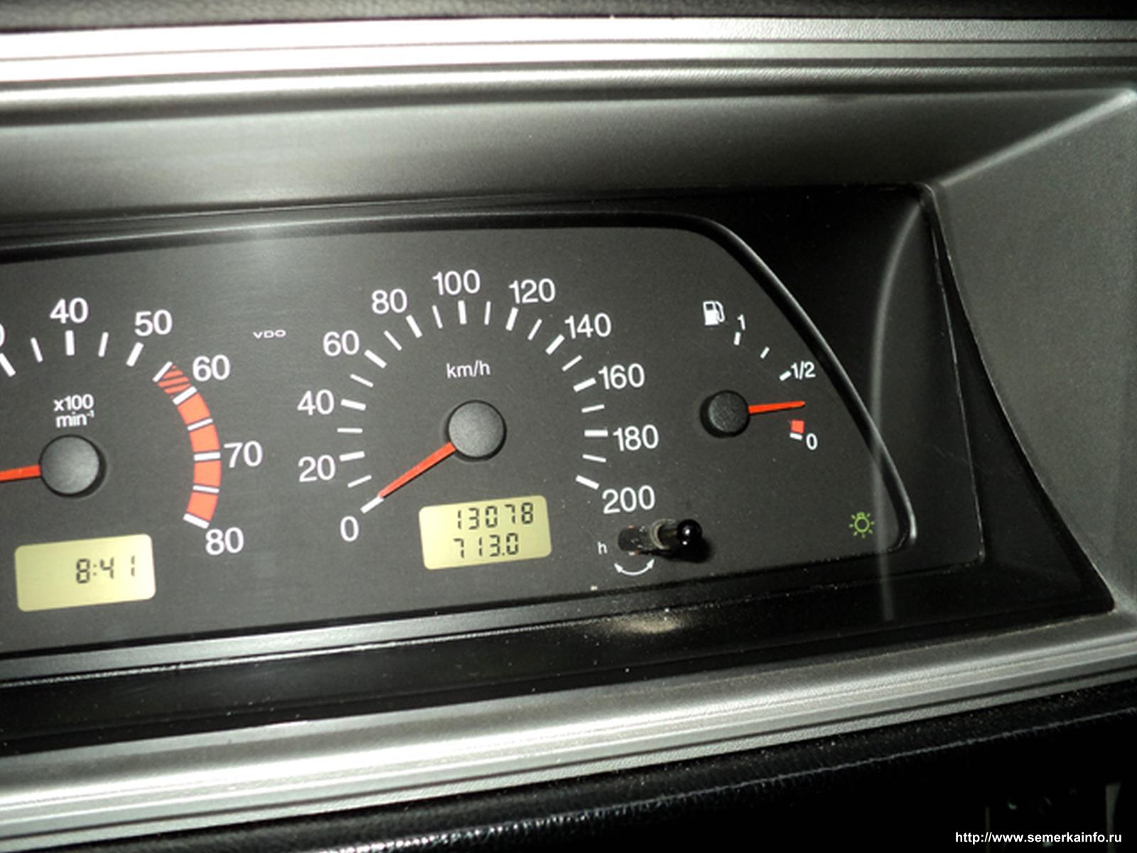

По просьбе форумчан выкладываю фотки пятнашечной панели, которая у меня сейчас стоит. Ставил её лет пять назад, поэтому фоток по изготовлению нет. Впринципе, ничего сложного, технология такая же, что и в моей теме "Щиток Hundai- в классику", даже проще. Штатный щиток обрезается по контуру внедряемого, спереди приклеивается панель из фольгированного текстолита, швы заполняются двухкомпонентным составом, потом всё это красится. "Палочку" управления панелью пришлось удлинить, сделал это с помощью какой то трубочки, ну и соответственно отверстие сделал в стекле. Кстати немного большое, на фотках видно как пыль туда попала, разбирать из-за этого не хочу. По подключениям тоже ничего сложного, все датчики подходят "удар в удар", несколько дополнительных проводов и всё. На дружественном форуме 2107.info есть тема про установку таких панелей, там распиновка приведена во всех подробностях. Ну а что непонятно- спрашивайте.

Подскажите кто-нить менял приборку на ВАЗ 2105 на другую? Туда влезет от 3110 или вообще какую можно запихнуть? А то что-то родная как-то не впечатляет.

Блин, я то читал! Написано что нужно на пятерку ставить торпеду от семерки. А я хочу узнать какая приборка влезет без замены торпеды!

От Калины должна влезть, она вроде маленькая.

Туда можно впихнуть что угодно, даже приборку с 2107.
Потому как в 05 торпеде места под приборку больше чем в 07 :yes:
