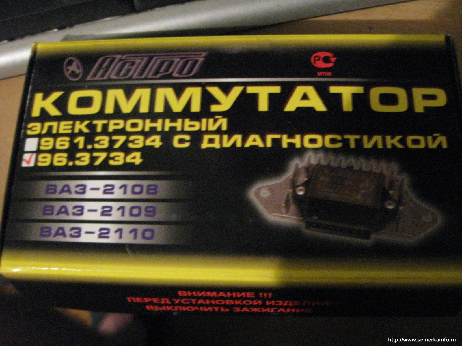

Добавлю и я пору слов. Покупал БСЗ комплектом вот с таким коммутатором.
Заметил одну странность - при регулировке УОЗ стробоскопом, обратил внимание что частота вспышек строба неравномерна и не постоянна(пропуски и т.д.). Грешил сначала на строб - мол китайский всякое бывает. И самое главное ХХ (что только не делал - карб отрегулировал, клапана отрегулировал, цкпь потянул) постоянно плавали с разросом 50-100 оборотов. Вот сегодня решил поменять и выбор пал на коммутатор АСТРО вот такой.
Плюс поменял провода (стоял Цезарь - силикон, поставил синие Цитрон от Нивы, у последних меньше погонное сопротивление, что лучше) и какое же было мое удивление - ХХ стабилен (стрелка стоит как вкопанная), строб работает без нареканий (ни пропусков, ни сбоев). Так что думайте сами. Правда в бардачке еще лежит новый коммутатор ВТН Украина пока его не пробовал, ничего сказать не могу.

Непрочитанное сообщение Alex** » Пн ноя 07, 2011 19:45:38
Gofen писал(а):Заметил одну странность - при регулировке УОЗ стробоскопом, обратил внимание что частота вспышек строба неравномерна и не постоянна(пропуски и т.д.). Грешил сначала на строб - мол китайский всякое бывает. И самое главное ХХ (что только не делал - карб отрегулировал, клапана
Вот у мну та же картина. :hmmm: Мож тоже попробовать заменить...А то я уже 2 карба по винтикам раскидал , скидал , свечей гору поменял , проводов километры , крышек , бегунков... :wall: :cigar: Троит пока не прогреется , и марш. Может такое из-за комута быть?
Gofen
Сообщения: 456
Поблагодарили: 29 раз
Re: Выбор БСЗ
Непрочитанное сообщение Gofen » Пн ноя 07, 2011 19:50:25
в моем случае из-за него и вышло. Так то у меня запасной был но почитав отзывы решил попробовать Астро и остался доволен.
Сегодня купил и поставил такой же. Цуко 300 рублёв отдал. :eptel: Ну чё-то вроде лучше стало , пропусков не стало на холодную. Старый бросил в бардачёк , мало ли. кстати старый мокрый весь был , и под колодкой влага. Этот прикрутил колодкой вниз.
