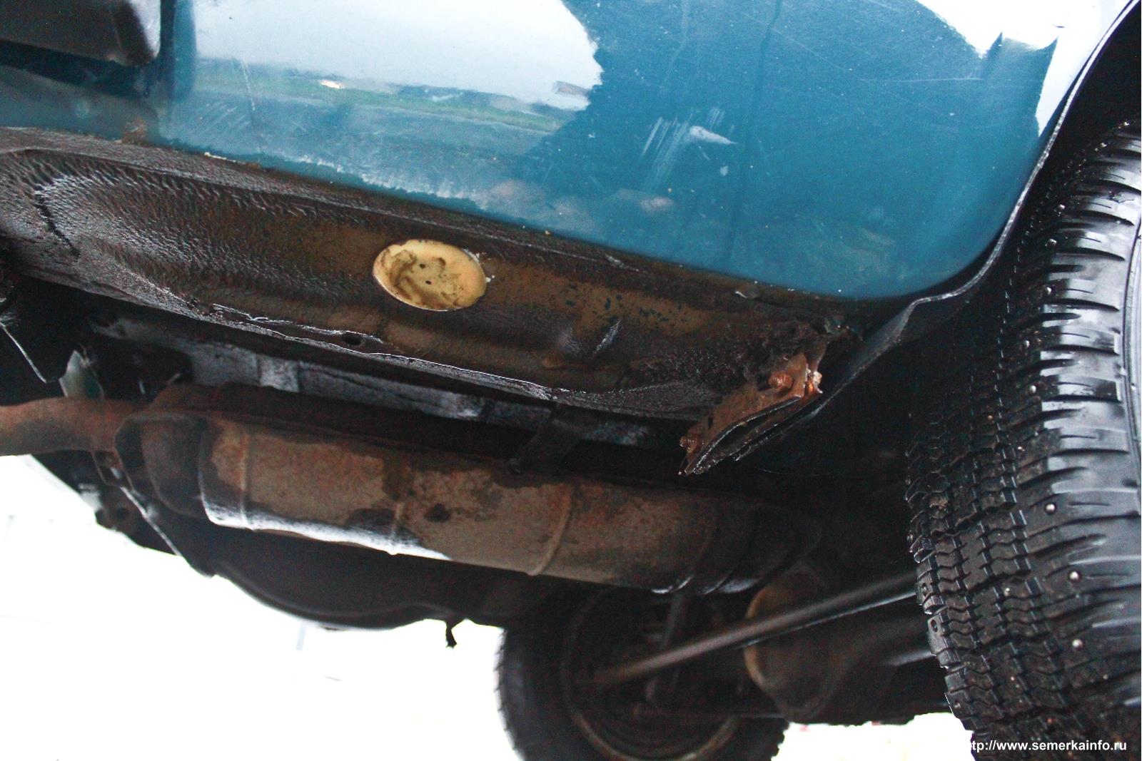

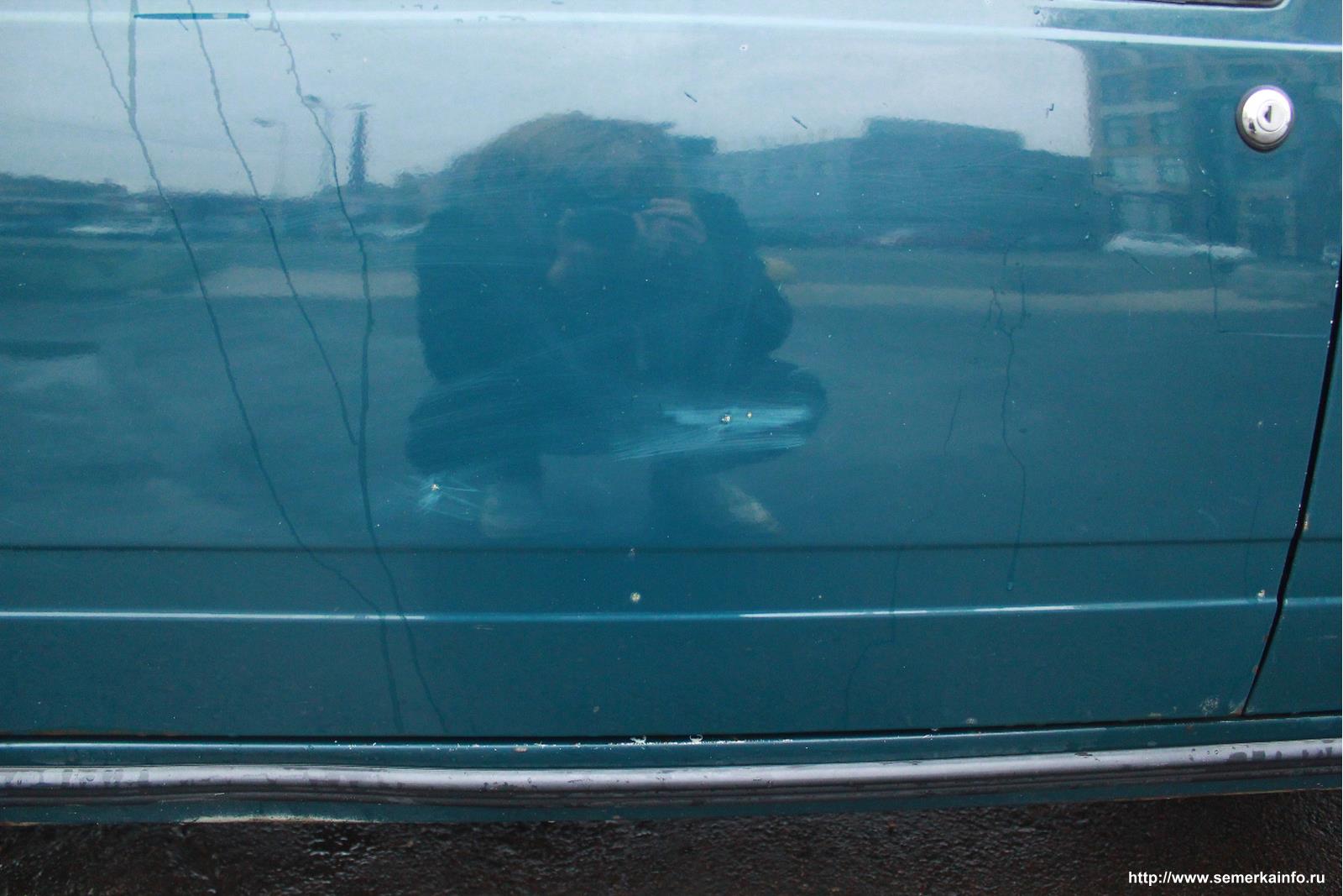

5. Самое больное место кузов.
В принципе терпимо, жучки сколы, думаю надо зашкурить и замовилить.
А вот морду надо делать, вот не знаю, отдавать жестянщику что бы крыло выстукал и телевизор и капет, или своими силами, т.к. красить пора уже, пока не сгнило.)
Как лучше это сделать?

Я бы первым делом брызговики поставил, чтобы порогам полегче было. Сам их не люблю, но штука нужная. Да отработки хотя в них забульбенить. А проблемный перед временно зачистить и мовилью обдать (тут у кого-то читал, говорят на зиму хватило :hmmm: )
второй день по питеру езжу. найти не могу :) бомбилы походу все расскупили))
"В пороги отработка отлично заливается со стороны багажника- снять пластиковую защиту и всунуть шланг между задним крылом .." покурив форум, понял что это лучший способ, да?
Можно и так, сняв подкрылок через отверстие в задней арке. Я делал по-другому. Снял в салоне пластиковые пороги и в каждое отверстие впрыскивал по шприцу (нигрольный шприц). Так эффективнее получается. ТОлько не забудь под дренажи посуду подставить.

но тут случается одно но, в меня влетает 29 ноября на Невском опелек :(
итог, крыло вмяло, загнуло колесо, штампованный диск на клубу, задело еще дверь, фото приложу попозже. все экстренно зашкурилось и замовилелось.

P.S. теперь подумываю заняться кузовней, но нету товарищей в Питере кто ею занимается, если посоветуете хорошего мастера, с меня пиво :)
P.P.S. фото будет ближе к следующей ночи, а так с виду, новое крыло варить придется, дверь штукатурить. ну и соответственно все это красить, а так же выправить телевизор, капот и правое крыло замятые прошлым владельцем (http://www.semerka.info/forum/viewtopic.php?f=8&t=9172 )
