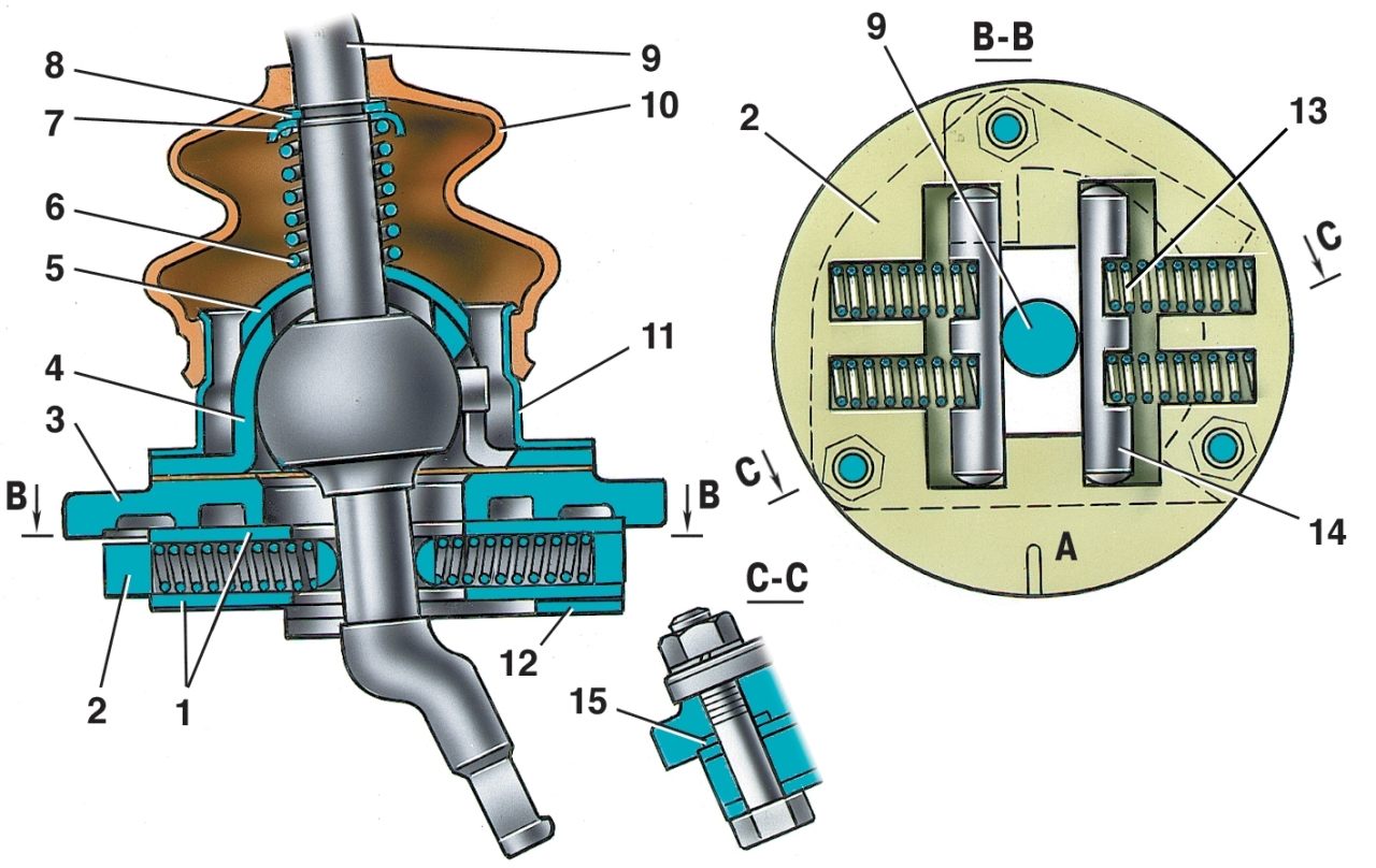

Здравствуйте ! Я давно уже на форуме и поэтому знаю , что прежде чем написать . нужно курить поиск , который я курил уже несколько раз но совсем нужного мне , не нашел к сожалению...
У меня небольшая проблема , обломился сам рычаг переключения скорости , почти под корень ( пришлось временно переключать скорости плоскогубцами ). Хочу заменить его сам, но нигде не могу найти схему, как это сделать . Нашел тут тему похожую , но там нет описания процедуры . Подскажите пожалуйста , как это сделать .

Фото в данный момент сделать нет возможности , толкьо вот с интернета . Куда указывает красная стрелочка, в том месте обломилась . Один знакомый посмотрел , и показал мне в самом рычаге , похожее на сгоревшее пятнышко , сказал типа дефект был уже...

КПП снимать не надо.Снимаешь бороду,рычаг КПП,пластковый кожух(под ковролином который),может придется чуть-чуть ковролин подрезать.Механизм выбора на 5 ступке крепиться к КПП 3 гайками(на большом круге),отворачиваешь гайки,поднимаешь вверх механизм. Не вздумай отворачивать 3 гайки на малом круге,когда механизм еще стоит на КПП,разберется механизм и запчасти внутрь КПП упадут. А вот когда механизм снят, тогда можно будет их откручивать,и то,если понадобиться.

Извини конечно , я просто так по словам не пойму как делать , Ты не мог бы пожалуйста расписать по действию , глядя на ту картинку которую я залил ?
Re: Замена рычага КПП
Непрочитанное сообщение рустем » Сб ноя 19, 2011 18:02:07
Rtemo
Ты привел картинку от 4 ступки
а вот как снять от 5 ступки

Я бы не стал с ней бошку ломать и купил бы всборе кулису. Так помоему она называется.

Благодарю , попробую сделать по схеме . В крайнем , куплю сразу целую .

эта "палка " отдельно продается,менять не сложно,можешь фоткать процесс,дабы не запутаться при сборке,прокладки сразу купи.

В общем я сегодня залез в машину , решил все подготовить для замены ручки . Только вот резинку не могу ни как вынуть , не ту которая была на ручке , а еще внутри вторая резинка . Я ее вот сейчас минут 20 пытался вынуть , никак...
Что то я уже засомневался что смогу сам заменить ...

Rtemo писал(а):а еще внутри вторая резинка
Вот эта?

Rtemo писал(а):Только вот резинку не могу ни как вынуть
http://www.autoprospect.ru/vaz/2107-zhi ... edach.html
читаем со слов
Нажмите вниз на стержень 22 ...

у меня она вместе с рычагом внутри отломилась , а остался корешок...(как смог так и объяснил)..:(
вот у меня рычаг сломался когда , он был воткнут у меня в еще какую то штуку , ну я его потом вытаскивал оттуда , точнее попросил , что бы мне вытащили , думал щас опять просто вставлю и поеду ,аааа нет ! там в конце рычаг то сужается, поэтому не смог прикрепить толком

Тоесть я так понял , что кулису ты уже заменил , и теперь не можешь поставить сам рычаг?
Делай из проволоки или велосипедной спицы крючёк , и выдирай из рычага всё барахло , потом дуй в магаз и проси Ремкомплект рычага КПП на классику , и забивай всё по первому рисунку.

Вот то , что обведено - это ремкомплект и есть. Стоит помоему 15 рублёфф

я кулису саму не менял ) сейчас вот минут 20 назад пришел с магазина , купил рычаг сам и рекмомплект . Вот теперь надо самому вытаскивать кулису и разбирать . Я вот боюсь что то , но попробую , но с учетом того что я даже не знаю как ее снимать , таки не понял если честно :i :i :i
Вот что бы ее снять , надо меховую пошивку отдирать . которая к днищу машины прикреплена ?

Еще мне сказали что кулису придется перебирать полностью...

Непрочитанное сообщение Alex** » Чт ноя 24, 2011 19:27:30
рустем писал(а):Rtemo
Вот же тебе писали :rolleyes: Открутишь от КПП три гаечки торцевым ключём на 10 прям из салона. И вынешь всю приблуду всборе , а там сам поймёшь что делать с ней.
П.С. Ща ещё фотку кину.
