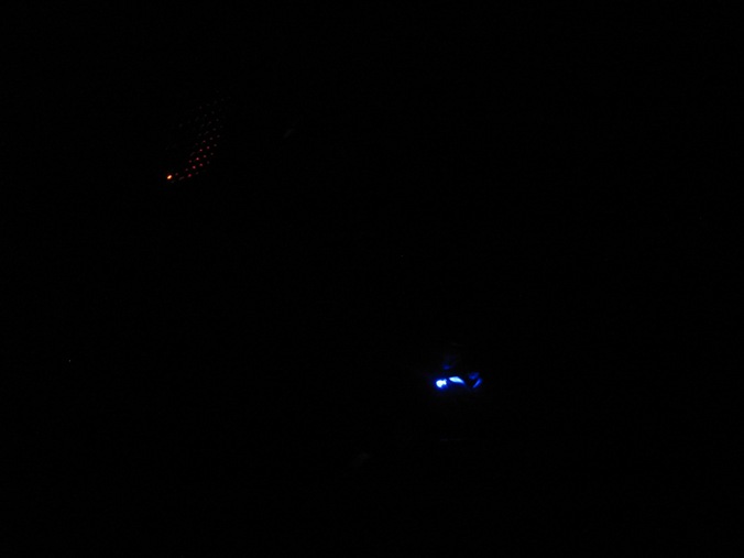

Непрочитанное сообщение серго » Сб ноя 26, 2011 10:06:42
Sandro писал(а):серго
а можно фоточки посмотреть?
сегодня фотоаппарат если заберу завтра скину, всеравно до вечера ждать, так то не видно днем
светодиоды в шкалы и новые шкалы
подсветка ручки открывания двери и красный диод для уюта в решетку под колонки
подсветка при открытии двери, так же и в ноги пассажирам
