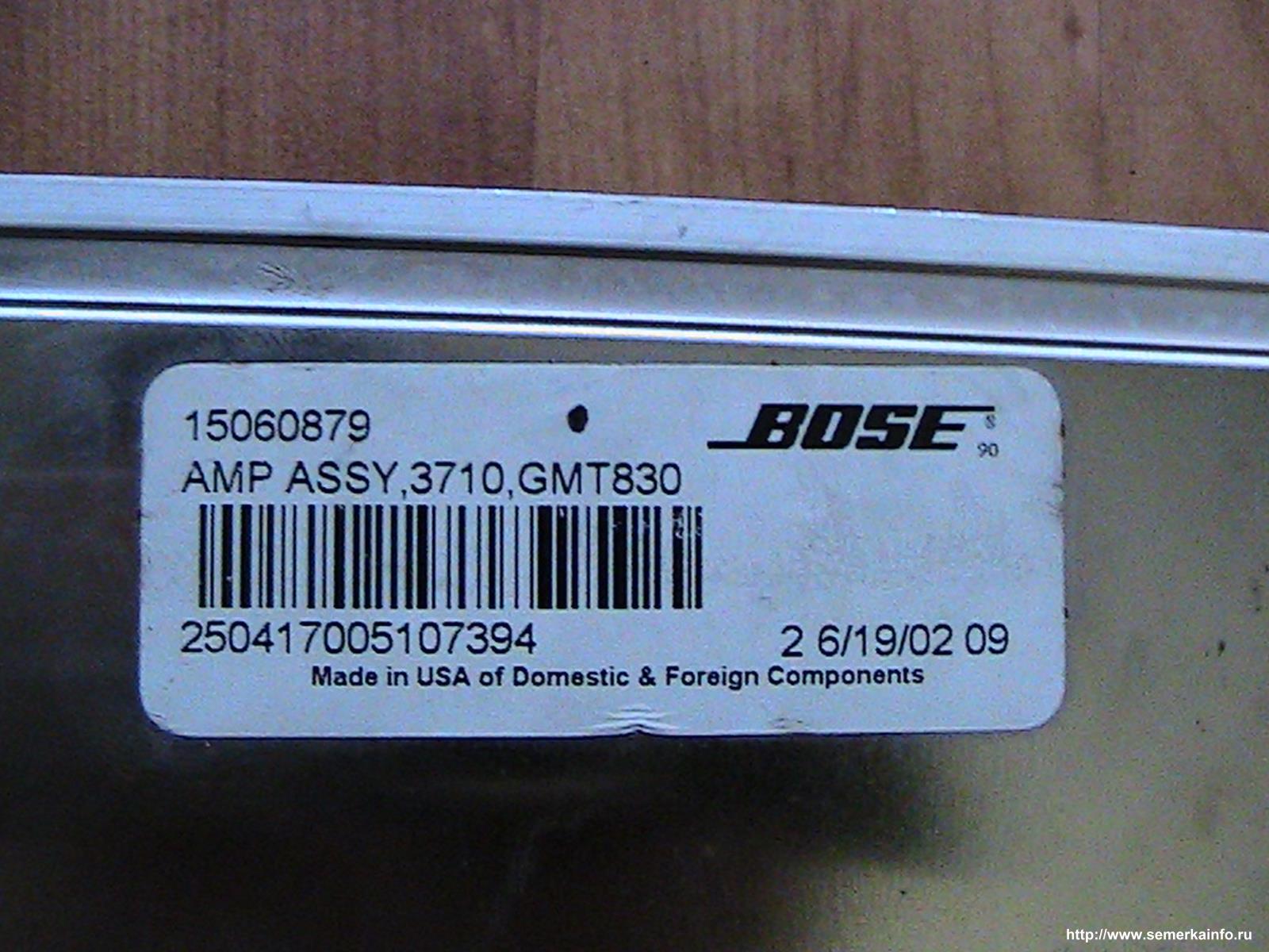

Привет! В наличии имеется усилитель BOSE AMP ASSY, хотелось бы подключить его к магнитоле AIWA CDC-R504MP, но я не знаю что с чем коннектить :wacko: Может кто знает распиновку данного усилителя и вообще возможна ли его совместная работа с этой магнитолой? Вот фотки усилка на всякий :)

пр распиновке , попробуй его вскрыть и на плате должны быть подписи что к чему. ну либо узнавать с какого авто и искать схемы этой машины
а так врядли кто поможет
и так что я вижу
серая колодка
черный -
красный +
желтый ремоут
остальные эт вход от динов как понимаю(провода одного цвета один канал, другого другой)
синяя колодка
выходы на дины. тут всё просто провола одного цвете эт один канал. другого другой.
по идеи плюсы или минысы динов не имеет значения, если что поменяешь фазу на самом динамике.
