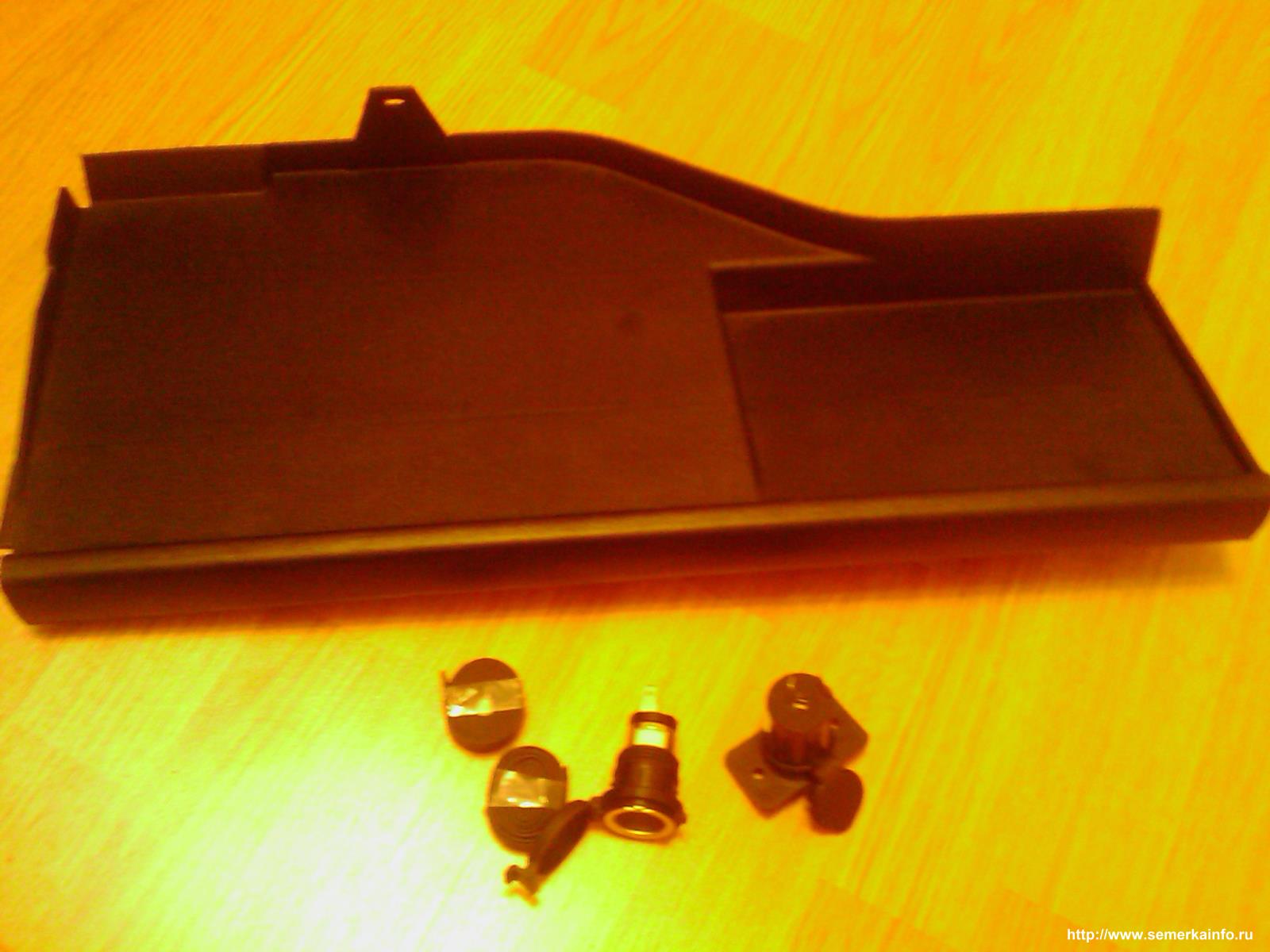

был сегодня на рынке и прикупил всяких гнезд, хочу установит доп гнездо в полочку
так как наши зап. части стоят не дорого, то купил полочку для экспериментов

серго писал(а):а чо за гнезда?
это дополнительные гнезда прикуривателя, а то много всяких устройств приходится подключать, и столкнулся с проблемой, что при подключении видерегистратора в штатный прикуриватель идут помехи приемника
серго
Сообщения: 2278
Благодарил (а): 226 раз
Поблагодарили: 99 раз
Re: Купил и назвал Умкой
Непрочитанное сообщение серго » Вт дек 06, 2011 16:48:19
во блин,я и не знал не видел, на много удобнее , мне тоже разъёмы такие нужны , завтра пойду поищу, а то нафига мне 2 горомадных прикуривателя :eptel:

серго писал(а):я и не знал не видел
есть ещё такой коструктив

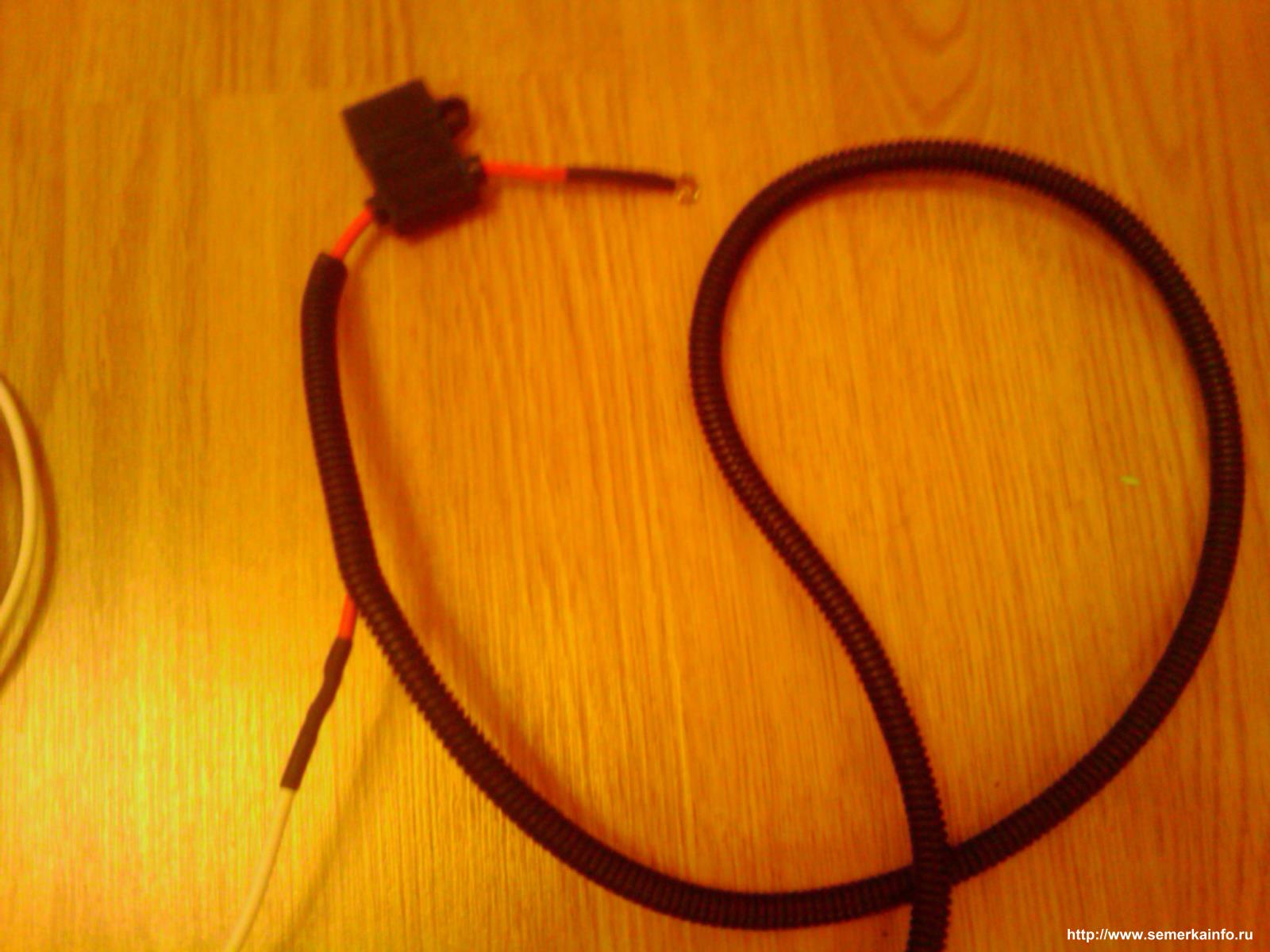

как я делаю дополнительный провод питания
надо купить качественный выносной предохранитель, так как у меня на машине используются флажковые предохранители, то тако го же форм фактора я и купил
инструменты и материалы
разрезаем провод идущий с предохранителем на две неровные части
одеваем термоусадочную трубку, зачищаем, и используя болт М6 в качестве кондуктора делаем колечко, делаем это на меньшем куске провода (уменьшаем не защищенную цепь)
вот такое
покрываем припоем, в продаже есть клеммы с колечком, но моя практика показала что они низкого качества(норовят обломится) и в принципе создают лишнее соединение
используя пром. фен осаживаем термоусадочную трубку
получаем
берем провод удлинителя, одеваем термоусадочную трубку, зачищаем, скручиваем и пропаеваем
полученный удлинитель укладываем в гофру, при прокладке в машине гофру закрепляем при помощи скоб и нейлоновых хомутов, вторую сторону удлинителя после протаскивания через моторный щиток я обрежу и тоже сделаю колечко под болтик и необходимые потребители будут стыковаться к нему своими проводами
