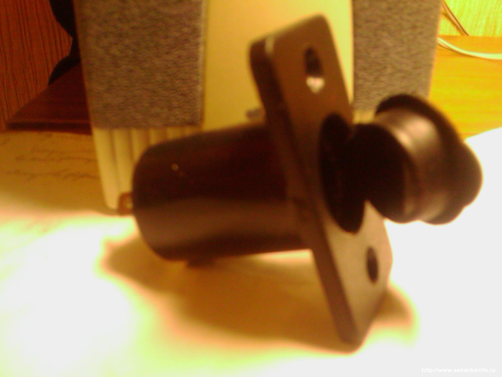

был сегодня на рынке и прикупил всяких гнезд, хочу установит доп гнездо в полочку
так как наши зап. части стоят не дорого, то купил полочку для экспериментов

а чо за гнезда? для чего? я такие невидел чо т :eptel:

серго писал(а):а чо за гнезда?
это дополнительные гнезда прикуривателя, а то много всяких устройств приходится подключать, и столкнулся с проблемой, что при подключении видерегистратора в штатный прикуриватель идут помехи приемника

во блин,я и не знал не видел, на много удобнее , мне тоже разъёмы такие нужны , завтра пойду поищу, а то нафига мне 2 горомадных прикуривателя :eptel:

серго писал(а):я и не знал не видел
есть ещё такой коструктив

Непрочитанное сообщение Haris22 » Вт дек 06, 2011 17:21:07
А куда их подключать будешь?

Непрочитанное сообщение mik58 » Вт дек 06, 2011 17:33:57
проброшу от акку отдельный провод через выносной предохранитель,
буду устанавливать сфоткую и выложу
