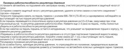

Сусанин писал(а):принцип работы колдуна - при пустой машине, хватает силы передних тормозов, когда нагружается, то уже не хватает
принцип работы колдуна - перераспределение тормозных усилий между передней и задней осью в зависимости от нагрузки. Суждение о том, что на разгруженной машине работают только передние тормоза - ошибочно.
Сообщения: 5503
Поблагодарили: 240 раз
Re: Проблемка с передними тормозами!!!
Непрочитанное сообщение Сусанин » Чт дек 08, 2011 18:59:04
Димончик писал(а):При замене жидкости нужно откручивать колдун, подпирать его имитируя нагрузку?
нет, прокачка тормозов производится по стандартной схеме, от самого дальнего колеса к ближнему
колдун регулируется http://www.semerka.info/forum/viewtopic.php?p=143392

сначала проверь работоспособность колдуна, а потом уже меняй что-либо.

рустем писал(а):Если только колдун не заклинило в закрытом положении.Пару раз такое было,меняли колдуна.
Подозреваю, что у ТС колдун заклинил как раз в открытом положении, раз на юз задок идёт. Смотреть на подвижность поршня.

С утра ездил, вроде все норм, перед хватает первый, заеду сегодня на яму посмотрю как работает регулятор.
