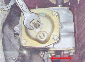

Ребят. Будьте осторожны покупая новую рулевую колонку в магазине или на рынке, обратите внимание НЕ ВОССТАНОВЛЕНА ЛИ ОНА!!! Когда я осенью брал рулевую колонку новую из 5 предложеных одна оказалась нормальной. При покупке не поленитесь сдвинуть защитный колпачек и проверить запас регулировки (на одной колонке он был утоплен при этом был люфт!!!), а так же обратить внимание на вал сошки, он не должен ходить вверх вниз при проворачивании рулевого вала!!! Восстановленые колонки имеют окрашеные болты и вал сошки (покрашены сверху кисточкой), а так же покрашенный корпус. Так же на корпусе есть заусенцы и задиры (монтаж или зажатие в тисках). Цена одинаковая 1850 рублей но колонки почти все восстановленые это касается колонок 2105, насчет 2101 не знаю.
И еще одно, когда ставите колнку подтяните болты и долейте масло, в моей колонке его там было не много!!!

Хоть я и выбрал нормальную из всех колонок (кстати она оказалсь без окрашеных болтов и у нее большой запас регулировки и не имела люфта, так же пометка синей краской около заливного отверстия), но она очень быстро изнашевается видимо сырой метал, подтягиваю раз в 3000 км пробега!!! Подтяну нормально ездит три дня, потом чувутсувю немного начинает люфтить. Дневной пробег 100 км.

Vladas писал(а): Подтяну нормально ездит три дня, потом чувутсувю немного начинает люфтить. Дневной пробег 100 км.
Каждые три дня подтягиваешь, что ли?

Непрочитанное сообщение Vladas » Вс янв 22, 2012 18:14:20
Антон80 да ну, так бы я ее за месяц угандошил :D . Просто устранил люфт, и этого эфекта хватает на три дня потом по тихоньку руль начинает гулять, ну через 3000 полюбому подтяжка. А подтягивал уже два раза. Как говорит отец х**ня у тебя а ни колонка, гавно, он за 75 тысяч на пятерке один раз подтянул! А мой друган у него семерка, за 90 тысяч пробега не лез туда и колонка не люфтит, и работатет супер :thumbsup:
И еще отец мой добавил что колонка рулевая отлично работает до первой подтяжки потом хлам!
