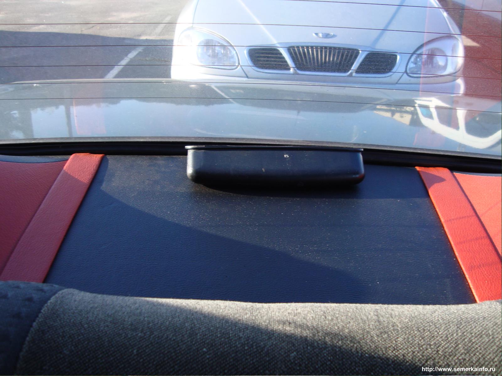

вчера сделал себе акустическую полку,но короба под ремни взял от родной пластиковой полки,грел феном сделал плоское основание ( если не греть и не прямить то встанут криво), проклеил их что б не гримели и прикрутил саморезами итог на фото может кому то и пригодится ,с виду как заводская полка ,но из дерева

я бы еще выкинул ту порнографию в виде двп с поролоном и зашил фанерой.
