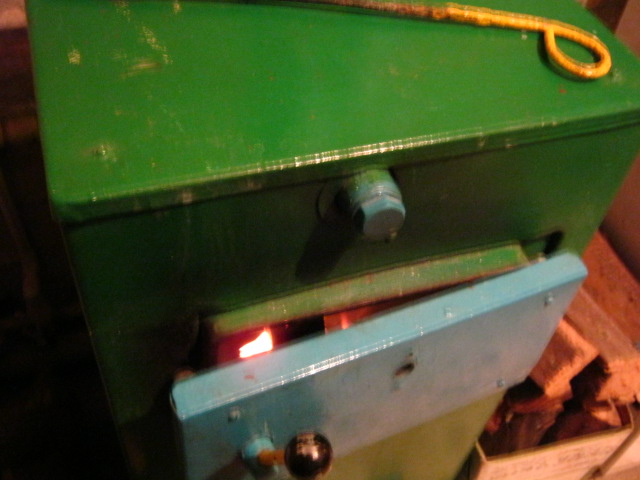

Re: Отопление дома, квартиры
Alex**
Я сам по натуре слегка эксперементатор, выдумываю как легче как дешевле и быстрее.
Так вот, на фотке 2 котла. 1 зелёный это кст 16 твёрдый, 2-дани газ.
Топил раньше твёрдый углём, он быстро закипает, дымоход горячий, но это длятся не догло моет час может 2, и опять надо доболвять угля. В котле 2 дверцы 1 снизу выгребать залу и она же захватует воздух для горения, 2 дверца подбрасывать уголь, дрова.... В этом году я начал экономить дроваи уголь, для этого просто держу приоткрытой верхнюю дверцу когда всё горит, в итоге темп постоянно 60град в течении 50мин, потом опять подбрасую и опять дверца приоткрыта, таким образом расход уменьшается в 2,3 раза и плавная постоянная температура. Если надо раскочигарить полностью прикрыл, но прогарает 15мин и требует добавки.
Я это к тому попробуй эту дверцу (если есть ) плотно не закрывать. Увидишь результат, я у себя щель держу 1,5-2см.

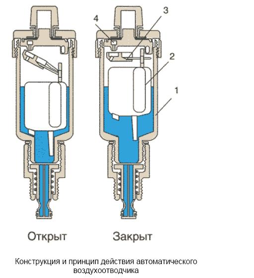

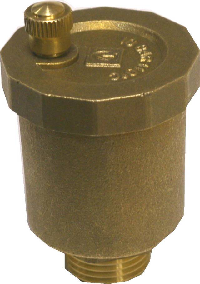

хм.. вот на счет этого незнал. Я по инету искал полное описание котла, но так и не нашел. Бумажный вариант давно утерян и хз где найти аналогичный. Котлу уже 5 лет. Да, еще заметил такую весчь, что на 2-ом этаже трубы стали "шуметь", т.е. слышно как вода бежит, типа слива. Раньше было тихо.
Расширительного бачка отдельно нет, в самом котле тоже никаких бачков не обнаружил.
а это воздуотводчик так и называется? Т.е. в маг надо спрашивать автоматический воздуотводчик для системы водоотопления?

BesenokВсе двухконтурники устроены примерно одинаково.Вот схемы атмосферника и турбо котла. Расширительный бак(поз.10)обычно расположены слева/справа или за котлом - плоская круглая форма. Воздухоотваодчик -это поз.13.. Дальше..Если в системе есть радиаторы которые находятся выше котла, то установка дополнительного воздухоотводчика желательна. Схема и фото ниже.
Кстати, на картинках хорошо видно, ЧТО греет воду для ГВС.

Besenok
Первый такой агрегат у меня проработал месяца 2 , потом начал травить клапан, водичка понемногу капала, после замены полет нормальный уже 3 года. Лучше поменяй, благо стоит он недорого. Перед заменой необходимо стравить давление в системе.
