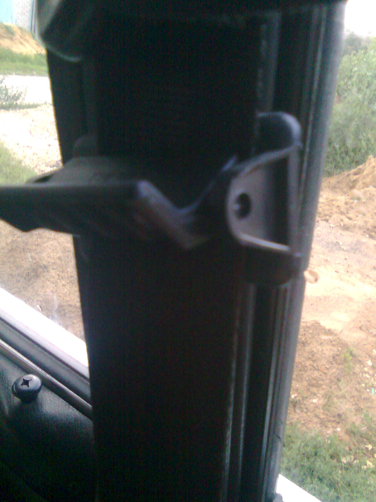

я себе поставил вот такую копеешную безделушку
http://www.pasker52.ru/catalog/goods.php?id=36003
мне она помогает

Судя по рисунку, она крючком цепляется за крепление верхнего ролика, а в нижнюю часть с надписью "люкс" вставляется сам ремень, и получается, что верхняя точка крепления ремня становится ниже штатной.

изменений в конструкции ремня безопасности никаких, ремень остается продетым через верхнее свое крепление, только он продевается еще через
JamesDouglas писал(а):нижнюю часть с надписью "люкс"
способ пименения такой: пристегиваемся, отматываем еще немного ремня, чтобы он располагался свободно, не душил, не натирал и не пачкал одежду, далее защелкиваем этот фиксатор и он не дает ремню втянуться назад.

Вот: думаю, из фото все понятно

Спасибо, zalex! Купил точно такую же приблуду за 60 рублей, очень удобно! Плюс тебе!
