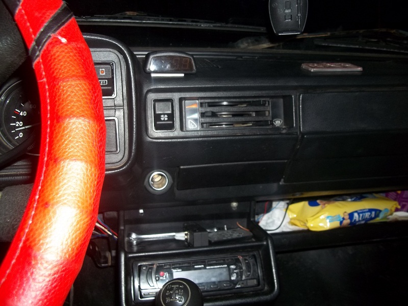

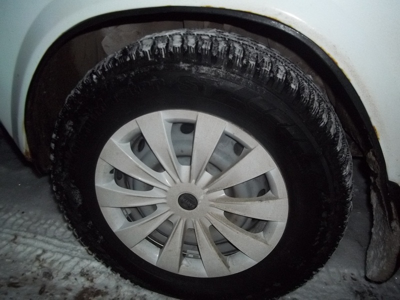

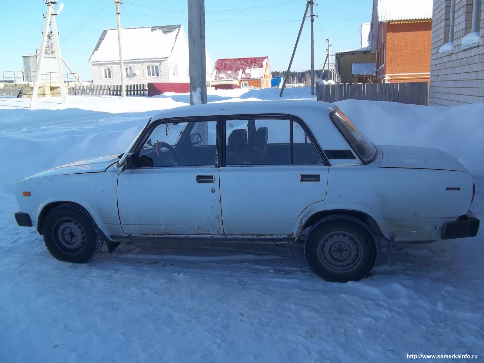

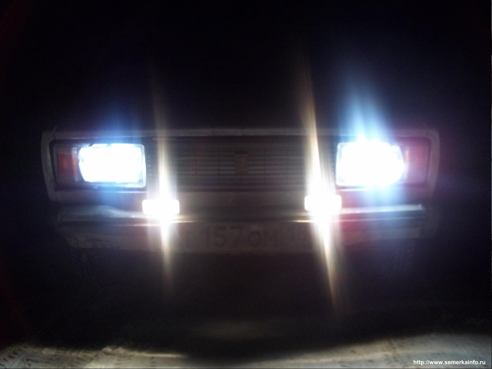

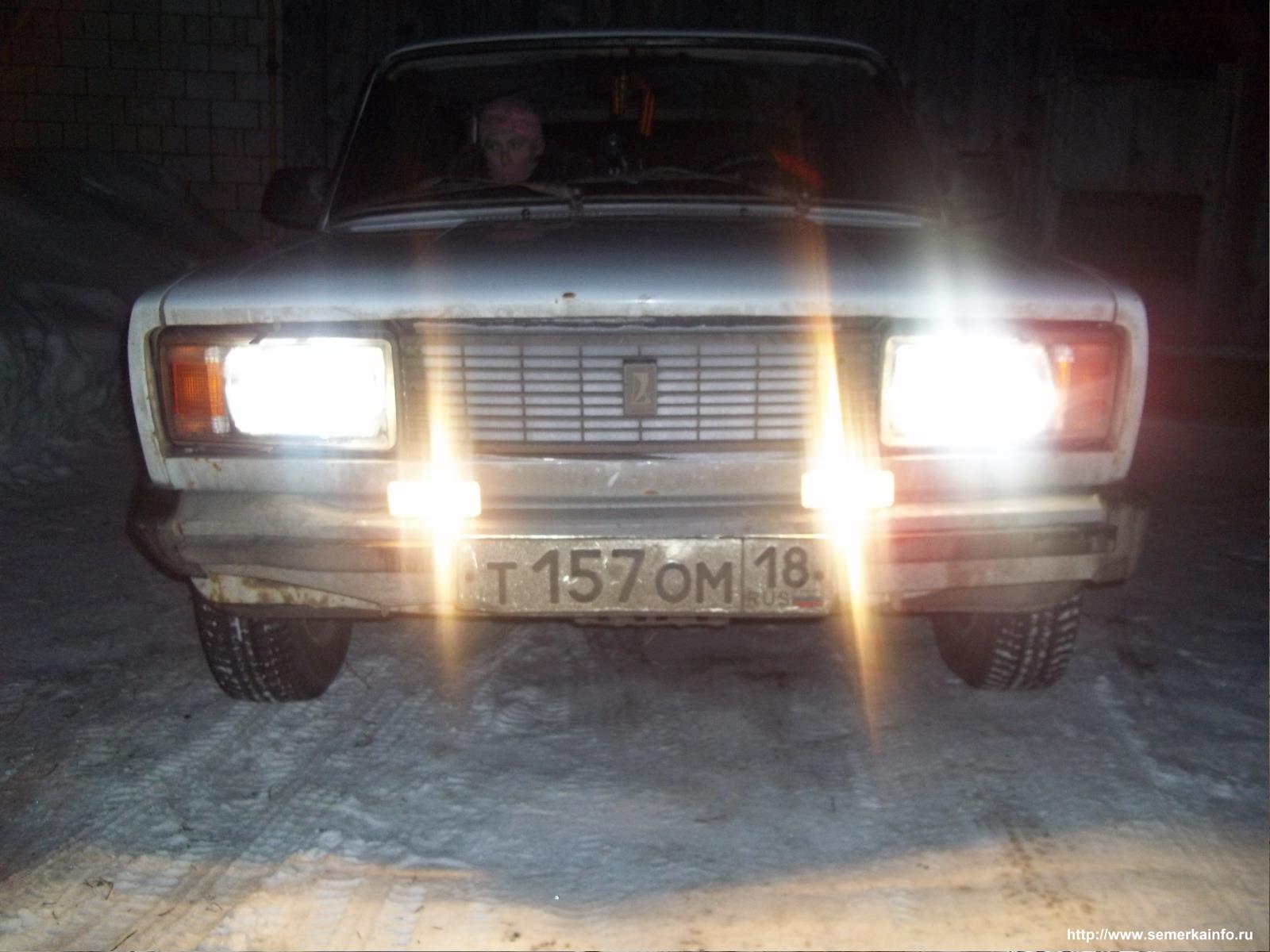

Купил я эту модель 8 января 2012 года
когда покупал в комплекте была музыка, сигнализация, чехлы
сейчас поставил колпаки, сделал нормально тормоза, поставил плафон от калины и птф, и подиум сделал (пока только слева, по причине временного отстутсвия фанеры нужной толщины)
В общем вот фотки, пока что мало

Поздравляю с покупкой.Видно на фото прежний хозяин ее не берег . передний бампер в утиль(невостанавливаеться).также нудно с кузовом заниматься. всей низ в паутинках ржавчины.Думаю ты доведешь до отличного состояния???

А чё бампер не востанавливается, тиски кувалда и помощник, будет как у меня. Наша авто в97 с камазам соединилась, крыло тогда заменили а бампер отрихтовали, сами. В моей темке посмотри разве видно. всё ровно

Пороги не запускай :hmmm:
А так поздравляю с покупкой :beer2:
Хотелось бы увидеть фото движка и салона :smsha:
у прежнего хозяина она стояла на улице, он ездил на ней всего год, но прошлый хозяин говорил что до него она была в руках у автомеханика, вот тот следил за ней
ну это пока не к спеху, я сначала с кузовом разберусь, уберу все рыжики
да и бампер прежнему хозяину баба помяла когда на стоянке въехала в него задним ходом перепутав передачи на двенашке

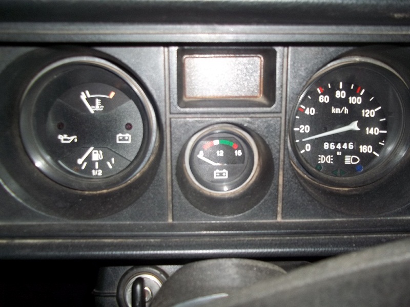

сейчас скину

вот выкладываю новые фотки

хочется узнать как лучше убрать рыжики и чем? и поподробнее

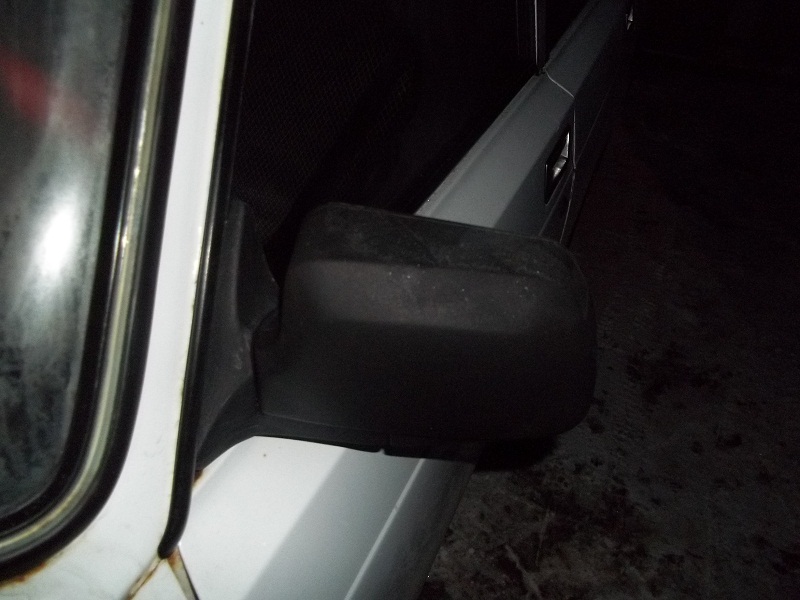

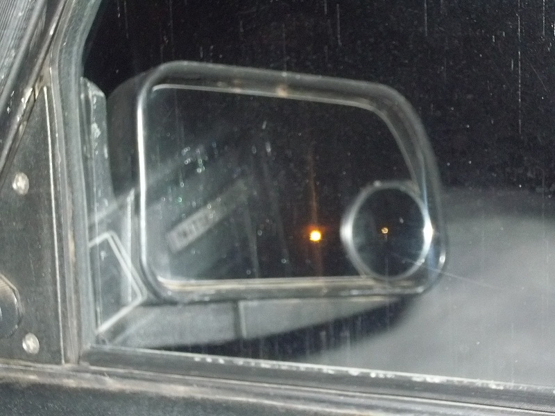

хочу покрасить зеркала в цвет машины, стоит ли? и как лучше это сделать?

Зачисткой до металла (насадка на дрель), грунтовкой и покраской. Это если сквозных дыр нет.

Serega122 писал(а):хочу покрасить зеркала в цвет машины, стоит ли? и как лучше это сделать?
Забудь про тюнинг пока- всё внимание кузову пока не поздно!

Serega122 писал(а):хочется узнать как лучше убрать рыжики и чем? и поподробнее
судя по фото - как бы не заменой кузовных элементов :hmmm:

а может стоит сдать в сервис чтоб покрасили и сделали все нормально? да и выпрямить немного порог и передок надо

Серега перед грунтовкой хорошо места потверженные ржавчиной. хорошо зачисти. что бы не было не малейших точек ржавчины. потом по этим местам пройдись преобразователем.когда он высохнет. покрыть места белой грунтовкой.(выбирай что подороже) нужно нанести 3-4 слоя грунтовки с перерывом между слоями.когда грунтовка высохнет пройтись нождачной бумагой зачистив хорошо грунтовкой сделав ее матовой.перед нанесением краски. погрунтованому покрытию пройтись обежиривателем.
